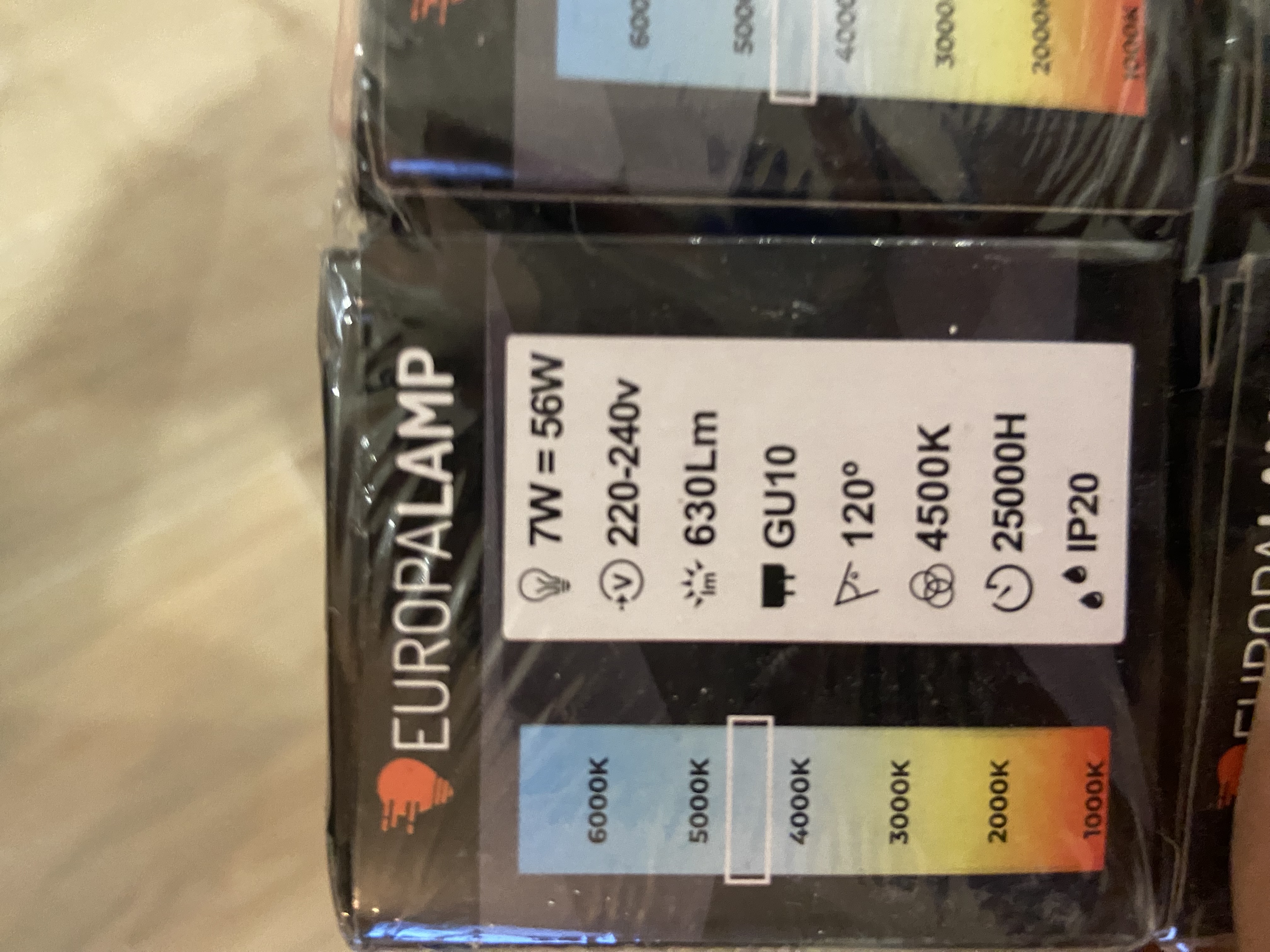

Buenas he instalado 14 ojos de buey de 230v conectados directamente a la red en una vivienda
Cuado se enciende se viene abajo y parpadean mido tensión y es de 150v
Y cuando enciendo una bombilla de filamento en otro punto de Luz se corrige
Alguna solución ??
Creo que tengo que poner alguna resistencia o condensador
Una ayuda

sin mas informacion, te diria que revises el cableado, en algun punto has conectado una de las luminarias en serie con las demas o un falso contacto.
Dime:
- has conectado las luces directamente al cuadro?
-esas bombillas sustituian a otras?
-todas las luces parpadean?
-Donde has medido esa tension?
-Tienes un plano o similar para hacernos una idea de la instalacion?

La instalación es nueva
La luces están conectadas a una línea de iluminación independiente del resto de circuitos
Todas las luces parpadean y se viene a bajo
La tensión la medí en la misma conexión del ojo de buey
Es una instalación normal pero en vez de lámparas en los dormitorios y salón lleva los ojos de buey

Las bombillas que he instalado son de 7w y está conectadas en circuitos de 3 bombillas en paralelo
Lo que me intriga a mi es que al darle a otro punto de luz con una bombilla de filamento todo funciona perfecto
Esas son las bombillas que he instalado

insisto, responde a las preguntas, no estamos en la instalacion y no somos adivinos.
Los 14 ojos de buey son de un unico circuito con controlados por un solo interruptor?
La bombilla de filamento la sustituyes por un ojo de buey o es otro circuito diferente de la vivienda?
Entiendo que parpadean cuando las enciendes pero apagadas no parpadean.
Conviene medir tension en todos los ojos de buey incluido el mas cercano a la linea de alimentacion. Sigo pensando que es un problema de cableado. mide tension tambien en el cuadro donde estan alimentadas, revisa que si al automatico entran varias lineas, que hagan bien contacto.

He revisado toda la instalación y esta correcta
he conectado un ojo de buey directamente al diferencial del cuadro y hace lo mismo
la instalacion es nueva pero el piso era viejo y la acometida es la vieja
he medido tensión en cuadro cuando parpadean y la tensión se cae a 200v

que tension tienes sin conectar las bombillas? es raro que caiga tanto la tension con un consumo tan bajo. Te aconsejo revisar visualmente el cuadro y cajas de conexiones, si tienes acceso al contador, mirar que visualmente no tengas conexiones quemadas/falsos contactos.
Lo que no me encaja es que dejen de parpadear con la bombilla de filamento encendida, hablamos de que las bombillas encendidas parpadean y dejan de parpadear con la de filamento? esto no me encaja.
