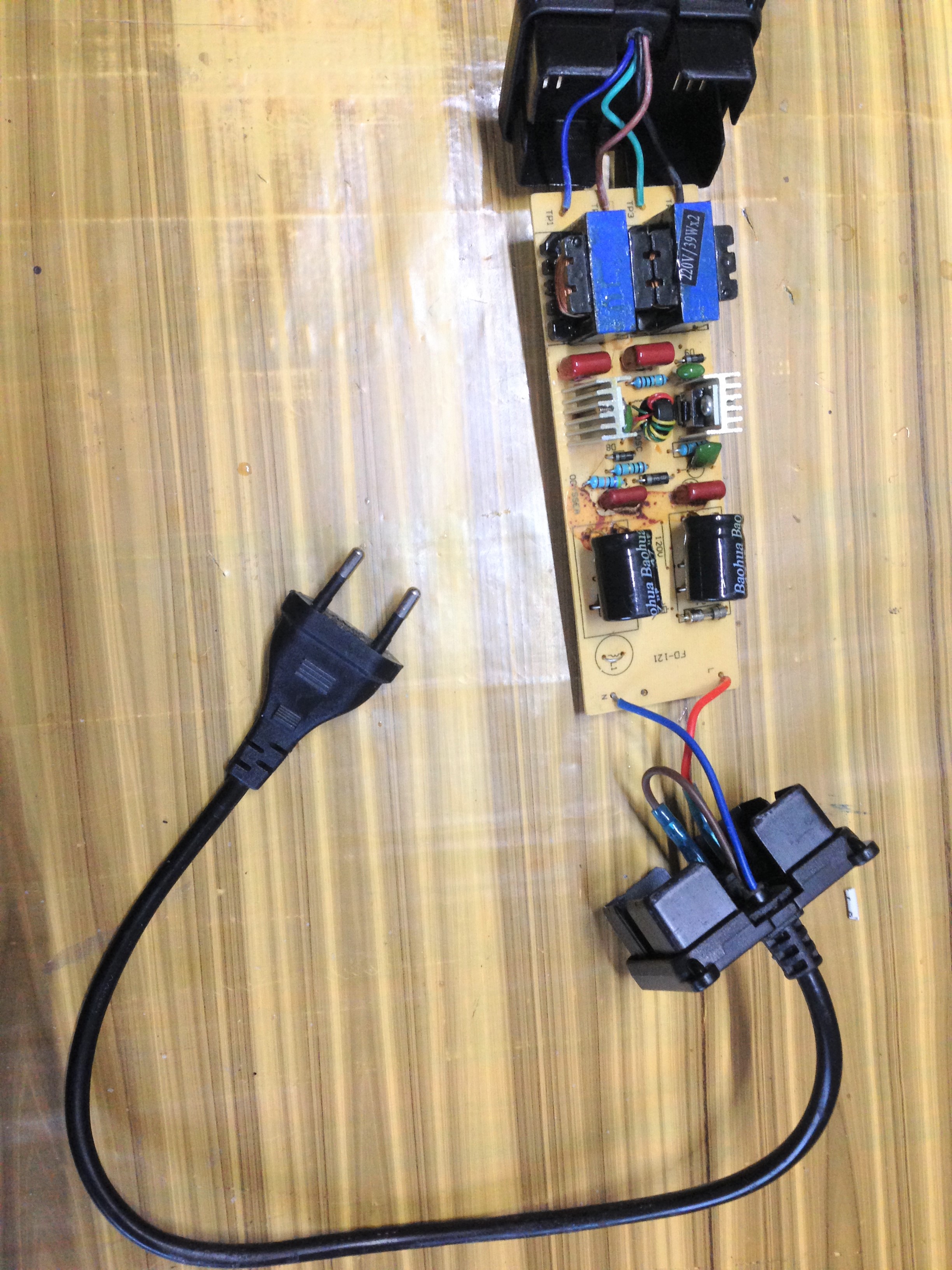

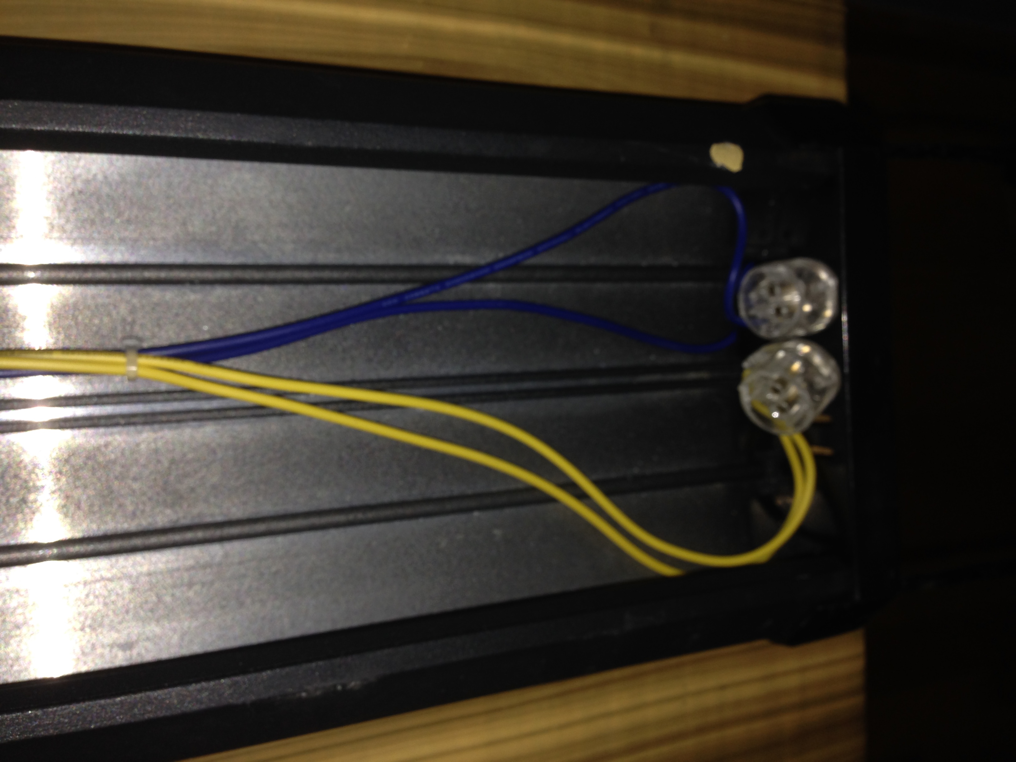

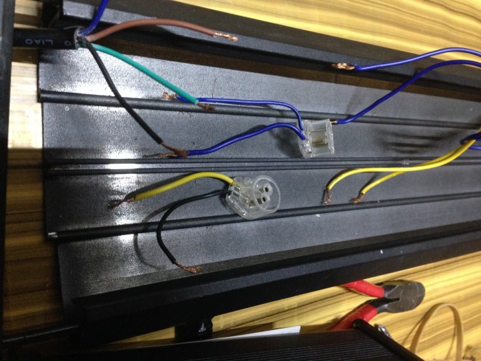

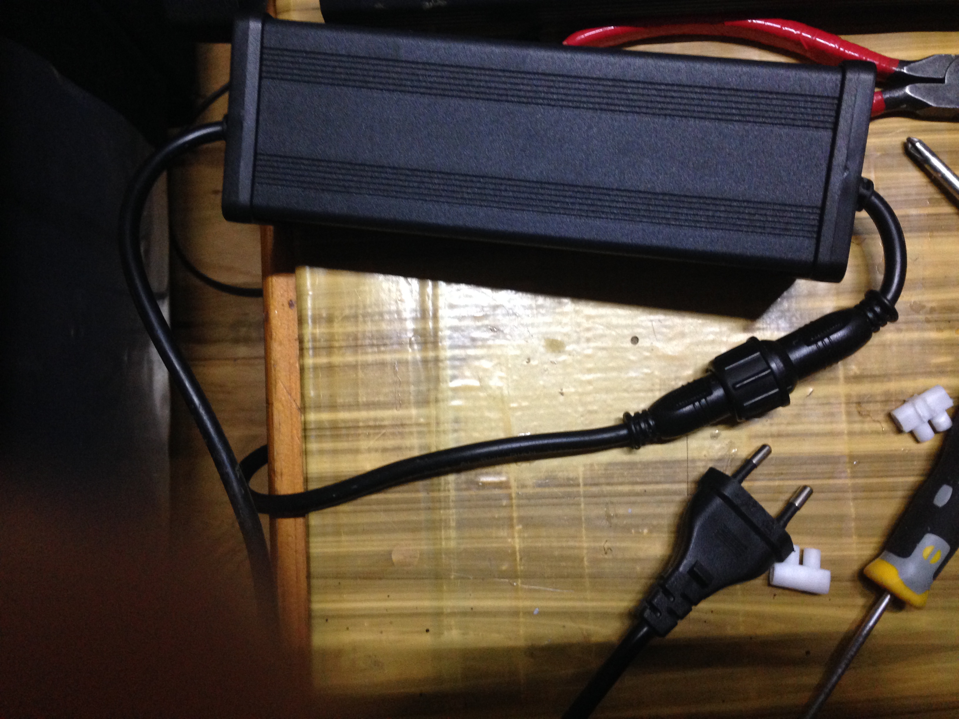

Tengo dos pantallas Odisea 2x39 vatios T5 desarmadas y quería armarlas pero están desconectados los cables de los tubos de los del balastro electrónico del cual salen 4 cables TP1,2,3,4 Azul, marrón ,verde y negro que van a los tubos. Y de los casquillos de los tubos sale de un tubo arriba 2 cables amarillos y casquillo abajo 2 azules y del otro tubo, casquillo de arriba  2 amarillos y de abajo 1 amarillo y 1 negro. ¿alguien tiene alguna Pantalla Odyssea y me podía mirar como va las conexiones dentro de la pantalla?.
Un millón de gracias.
Cada pantalla lleva 2 tubos con un balastro
Aunque saque uno el otro sigue encendido.
El balastro no trae esquema.
download/file.php?
http://oi65.tinypic.com/t8m0s6.jpg mode=view&id=4673&sid=471c48ec271bf132818f844b0f46f32b

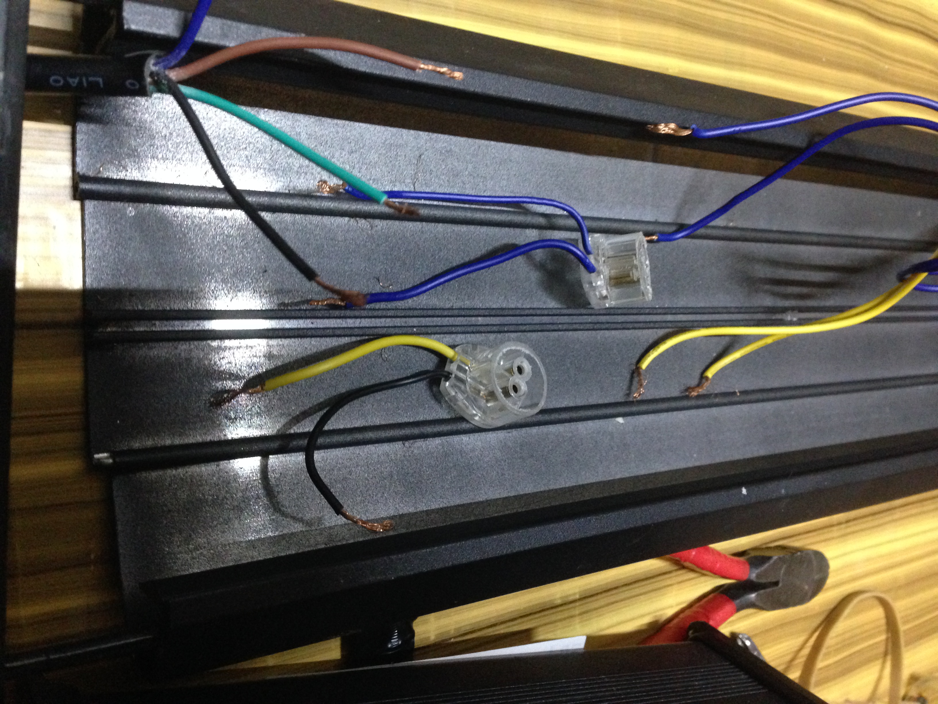

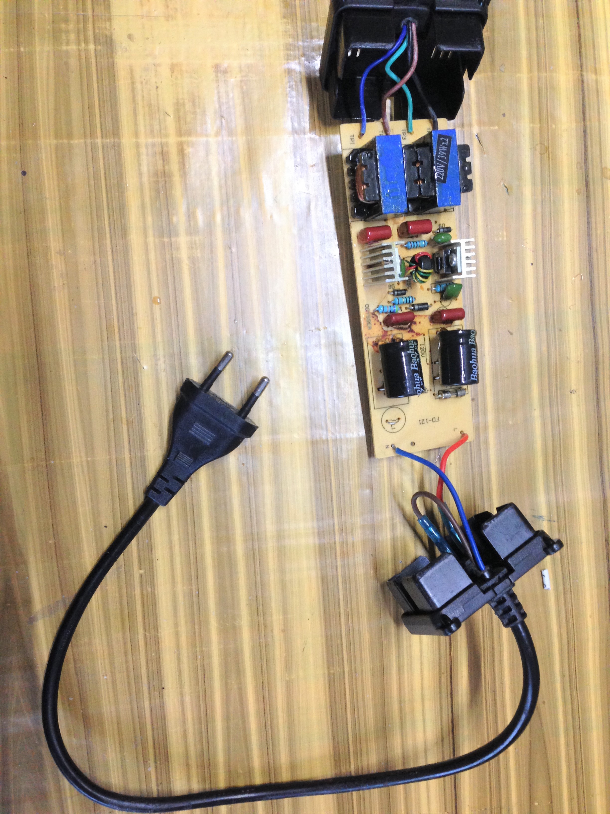

Este es mi balastro, ves que salen cuatro cables que van a la pantalla .lo que quiero saber es como se conexiona en la pantalla.En las fotos de arriba ves como llegan a la pantalla y están los casquillos de las dos lámparas ."eso es lo que quiero saber como se conexionan esos cuatro cables : Azul,marron,verde y negro con los casquillos de los tubos.Mi balastro es de 220v pero no creo que influya ,aunque veo que tienes el cable marrón suelto?

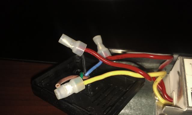

Que no te preocupe que yo no he desmontado nada ;) : esas fotos están en la red, y pertenecen a un modelo
de pantalla similar al que tu tienes. Digo similar, y no idéntico, porque la tuya, aparentemente, trabaja con
4 cables y no con 3. Como te han dicho cada fabricante tiene su librillo, o su método, para este tipo de
arranque
No te voy a decir lo que yo haría ya que corres el riesgo de cargarte el balasto, pero hay 3 posibilidades y
seguro que una es la buena. Como ves en tu balasto hay 2 fuentes idénticas, lo que viene a significar que
sería una para cada tubo. De ser así los cables marron/azul serían para un tubo y los azul/negro serían
para el otro
No me atrevo a decirte como conectar por el riesgo antes aludido. Pero si estuviera en mis manos da fe
de que ya habría arrancado :mrgreen:

como ya te han comentado, son dos balastros en uno y si conectamos de forma errónea puedes quemar el balastro. Prueba esta manera:
-Cable azul oscuro y marron, coges dos zócalos, para el mismo tubo, de cada zocalo, unes sus cables y a esa unión le conectas el azul oscuro. Lo mismo con el otro zocalo y conectándole el cable marron.
-Cable azul claro y negro, coges dos zócalos, para el mismo tubo, de cada zocalo, unes sus cables y a esa unión le conectas el azul claro. Lo mismo con el otro zocalo y conectándole el cable negro.
también suele funcionar dejando uno de los cables de cada zocalo sin conectar, importante que sea del mismo lado del tubo.
