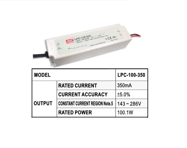

Buenos dias. Soy nuevo en este foro y tengo una lampara led de 42 W 230V/50 Hz 4000K 3150 Lm. Esta alimentada por un driver Jindel de 45W entrada 170-240- 50/60 Hz salida DC 111-157V DC 300mA.
Dicha lampara no funciona y he comprobado que al driver le entra corriente pero no tiene salida en los que van conectados a la tira led.¿Solucionaria el problema cambiando el driver? ¿ Donde podria encontrar un driver igual?

Buenas tardes, no sé si tu fuente es dimmable, pero si no lo fuera, esta que te adjunto imágen te podría valer.
Ref.Mean Well LPC-100-350
