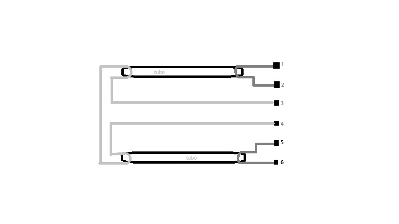

Hola, qué tal?
Saben he conseguido un balastro electrónico para conectar 2 tubos fluorescentes. Efectivamente el diagrama de conexion viene en el balastro, pero a pesar de que he hecho todo lo que dice, tengo el problema de que al conectar la corriente los tubos se encienden e inmediatamente se apagan.
He movido y removido los cables, pero sigue sucediendo.
Cuál podría ser el problema?
Qué puedo hacer?
Espero que puedan ayudarme
desde ya muchas gracias! :)
Adjunto un diagrama de las conexiones

Re: Ayuda. 2 Fluorescentes con Balastro Electrónico
05 Jul 2011, 02:00
creo que el balastro esta roto...

Frioelect
Mensajes: 812
05 Jul 2011, 02:46
Muy facil pon otro y lo compruebas ;)
Va en serio, pon esos dos tubos en otra luminaria, veras como funcionan.

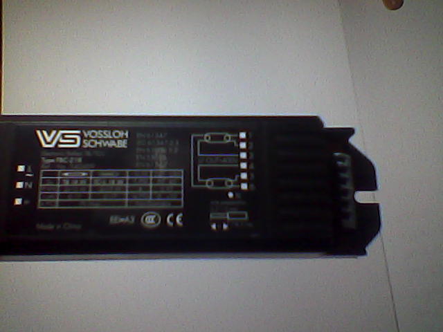

El balastro es electronico, con frecuencia de salida muy alta, no se como lo vas a verificar, de todos modos sube una foto del balastro a ver si no lo estas aplicando bien a la potencia de los tubos.

el balastro lo consegui especificamente para hacer la instalacion con los dos tubos.
es de 2 x t8 18w
de todos modos te adjunto una foto
y entonces los balastros electronicos no son verificables?
06 Jul 2011, 07:53
Es que estoy de acuerdo con lo que te dice Frioelec, yo hago lo mismo ya que como dice, los balastos electrónicos reducen el tamaño de la reactancia en base a aumentar la frecuencia.
Como bién te dice Frioelec, si lo has conectado conforme el esquema y lo has verificado mediante comprobador de continuidad, yo probaría con otro balasto. No hay mucho mas que un electricista normal pueda hacer.
Lo que si has de tener claro es que lo has conectado conforme el esquema, respetando el orden del cableado ya que en caso contrario, el otro también te fallará.
