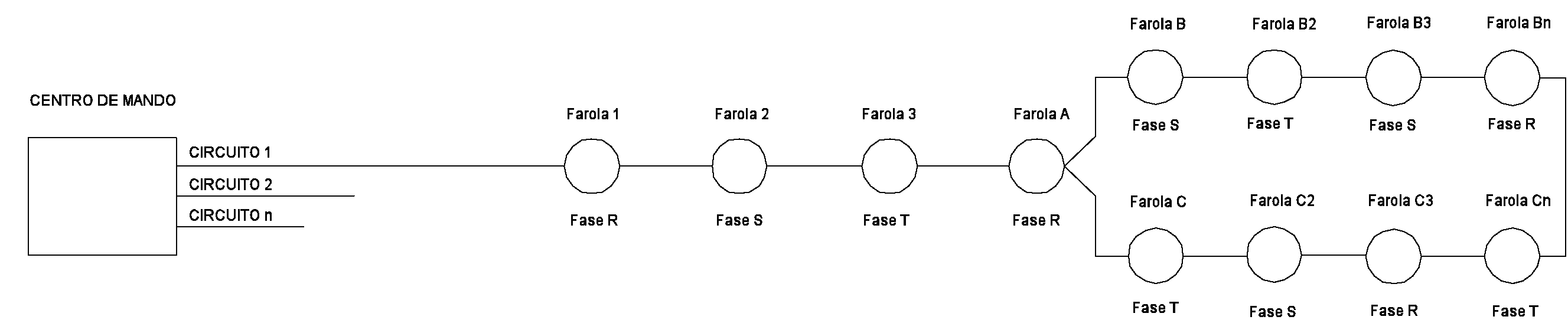

el problema que planteo es el siguiente: en una instalación de alumbrado público en la cual se trabaja con una red de tres fases y neutro, uno de los circuitos que parte del centro de mando alcanza una farola (A) en cuya salida y continuando con el mismo circuito debe hacer frente a una bifurcación hacia dos farolas (B y C) que quedarán conectadas ambas a esta primera farola (A), ¿esta bifurcación como es la manera mas correcta de realizarla? Los empalmes en la instalación se están realizando en la misma farola pero al realizarse esta bifurcación, ¿se dividen las fases y una va hacia un lado de la bifurcación o farola A (por ejemplo R) y las otras dos fases (por ejemplo S y T)hacia el otro lado de mayor carga o farola C? o ¿se continuan de nuevo con las tres fases (R,S y T) hacia un lado (farola B) y las tres fases (R,S y T) hacia otro (farola C)?
He añadido un archivo con un gráfico esquemático a modo de hacerme entender mejor.
He encontrado otros temas que tratan estos problemas pero no encontre la solución exacta a estos puntos.
Muchas gracias.

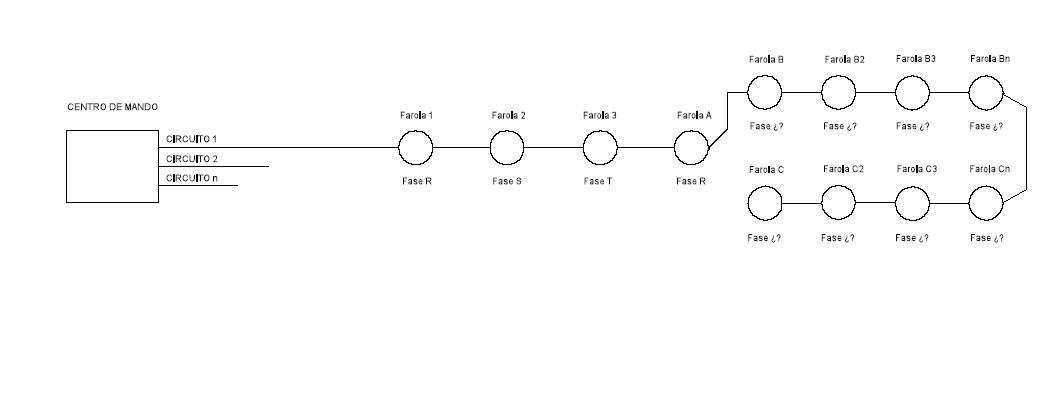

y por que no haces esto

Normalmente, cuando las luminarias van en doble linea se conectan al tresbolillo, de esta manera si falla una o dos fases se queda todo el vial iluminado, aunque sea a poca luz.
Añado una distribución de fases que creo que junto al recorrido que hace iprom puede quedar bién.

iprom, el diseño que me dices tiene todo el sentido lo que pasa que por la configuración de mi instalación no puedo realizarlo ya que ambas ramas toman caminos distintos y no tengo la posibilidad de hacer una única distribución, a partir de mi farola A esa bifurcación es inevitable.
El gráfico adjunto es un esquema rápido y no es totalmente fiel a la instalación, tanto la rama B como la C estarán compuestas por más elementos de los que ahí aparecen y los elementos finales de cada una de las ramas por la configuración sobre el terreno no podrán empalmarse y cerrar el circuito, de ahí que la única opción que encuentro es la de hacer la bifurcación y a la hora de los cálculos tomar la rama de más carga dejando la otra como "secundaria".

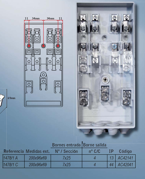

Legados a la farola A puedes salir con dos ramas.
En las dos ramas sigues con R, S, T y N.
Te encontrarás en la caja de fusibles de la farola con tres cables por fase y neutro. No hay problema ya que las cajas de fusible las venden con borna para empalmarlas y caben tres cables de 6mm² sin problemas (hasta 10mm² si me apuras). Si es de mas sección tendrás que pensar en montar una caja de conexiones o doble circuito (ida y vuelta).

Entonces si te estoy entendiendo bien y si no corrígeme, llegó a la farola A con mis tres fases y neutro (cables en mi instalación de 6mm) de mi circuito y de la caja de fusibles de la misma farola puedo tomar dos salidas para cada fase y neutro dirigiendo así unas para mi distribución por B (R',S' y T') y otras para mi distribución por C (R'', S'' y T''), y a partir de ahí continuar con mi reparto de cargas por fase.
Si hasta aquí te he entendido, la sección aguas abajo de A para estas bifurcaciones continuarán siendo de 6mm o tendré que cambiarlas?
Estas cajas de fusibles son las típicas de instalación en las farolas o se necesitan otro tipo en especial?

Si, en principio es como lo haría yo, dos salidas completas desde el punto A a B y A a C, para seguir distribuyendo el circuito completo.

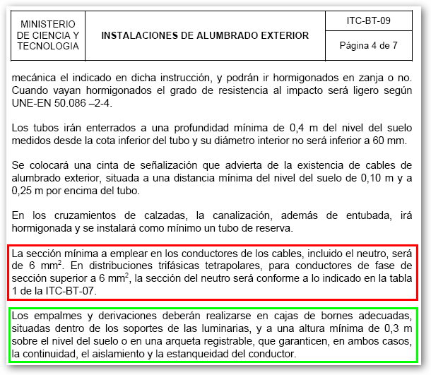

La sección es la que te de por calculo para mantener una caida de tensión máxima de un 3% hasta el final del circuito, con un mínimo de RVK-1x6mm². A mi modo de ver se podría calcular para una potencia total hasta llegar al punto A y de ahí sacar un calculo desde A a B y otro desde A a C (aunque núnca he tenido que calcular ya que normalmente los hacen los proyectistas, yo instalo).
Las cajas son exclusivas para alumbrados públicos, las puedes encontrar en la marca Claved por ejemplo y cumplen las dos funciones, la de proteger la reducción hacia la luminaria y la de caja de conexiones o empalme.

he estado investigando un poco y finalmente instalaré un Claved Cofred y realizaré las bifurcaciones tal y como me ofrecías en tu solución directamente en la farola A hacia las farolas B y C, teniendo en cuenta los cálculos de las cargas aguas abajo a partir de este punto.
