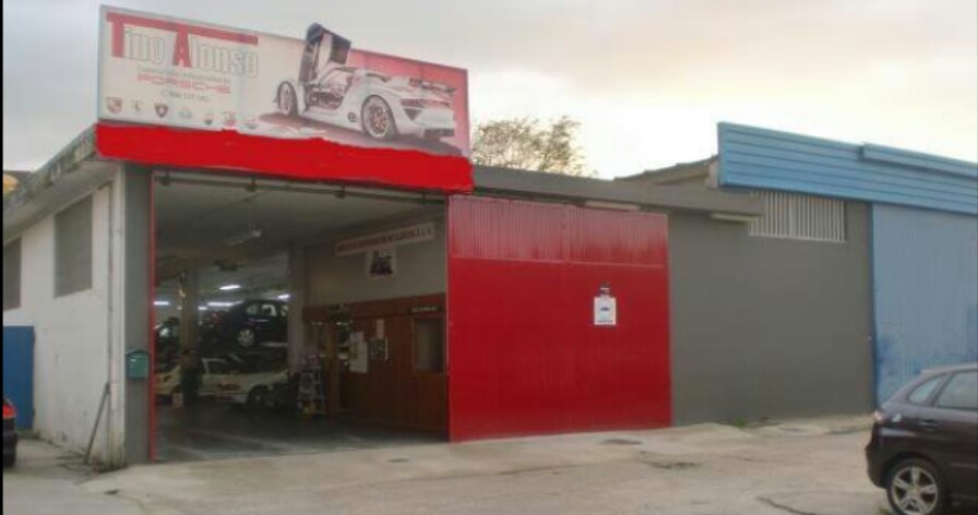

Hola a todos;
Necesito Consejo, tengo que iluminar un cartel de 5m de largo, el cliente me pide que lo haga con un sólo proyector. Yo eso no lo veo posible, y en el almacén me dicen lo mismo y que debería de poner dos proyectores LED de 100w a cada lado, o también dos halogenuros metálicos de 250w.
me dicen que alomejor con halogenuros metálicos 400w, con uno solo podría iluminar bastante, pero que jo abarcará todo el cartel.
necesito ideas de cómo lo haríais.
se puede adjuntar foto desde el móvil?
un saludo

... Yo colocaría 2 proyectores halógenos lineales de 80 w, que son baratos y, además, tendría garantizado el mantenimiento...

Crees que con 2 halogenos lineales de 80w iluminaría suficiente el cartel?, me aconsejaron dos halogenuros metálicos dd 250 pero sale algo caro...

Con 2 halogenuros de 250 W se vería el cartel, pero dudo de que se vieran las letras...

Hola yo no soy un experto pero los de 250 W lo veo excesivo.
Yo lo que haría es colocar los proyectores en lo alto para evitar contaminación lumínica el espacio, por aves nocturnas etc..
Pondría proyectores led para conseguir unos 400 lux ,y el número de proyectores depende del ángulo del haz de luz del proyector.
Tienes que buscar en calidad precio lo que encuentres por tu zona y en base a los datos técnicos calcular.
Saludos y suerte

Hola a todos;
Mi intención era colocar dos proyectores LED de 100w cada uno. Lo malo de esto es el precio que al cliente le parecía muy caro. Salían los proyectores en 145'00+IVA/Ud.
Al final presupueste con halogenos lineales 150w. Le pareció mucho más razonable el precio al cliente.
El montaje no lo puedo hacer en la parte ssuperior, tengo que hacerlo desde abajo.
lo haré por si a alguien le interesa así:
con dos soportes, uno por proyector, los soportes tendrán una longitud de 1m. Irán fijados en pared de bloque, con taco químico.
Tomamos medidas del cartel... 5m y lo dividimos en cuatro partes.
resultado; a 1'25m del lado izquierdo un soporte y a 1'25m del lado derecho el otro.
Un saludo a todos y gracias por las sugerencias.

... Lo de separar 1m los proyectores no me gusta nada por el tema del mantenimiento. Otra opción podría ser la de colocar
pantallas fluorescentes, que con 3 de 58 W se cubriría perfectamente todo el cartel...

Hefner, las pantallas de 58w cómo las pondrías? Con unos soportes en forma de L en la parte de abajo? Arriba no se puede poner nada el cartel no aguanta peso...

...Sí, las colocaría en la parte inferior y ligeramente inclinadas pero que el haz no sobresalga de la parte superior del cartel. No
obstante por muy poco peso que aguante el cartel no creo que sea inconveniente el ponerlas por la parte superior, ya que el peso
de una pantalla es escaso, y menos aún si se pone con balastos electrónicos
El ponerlas sobre un lado u otro comporta ventajas/inconvenientes para el mantenimiento (colocándolas en la parte superior tendrían
mayor coeficiente de hermeticidad y colocándolas en la parte inferior tendrían mayor luminosidad, ya que el policarbonato se lavaría por
si solo cuando las lluvias)
