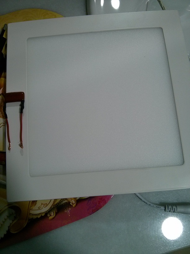

Bueno días, soy nuevo en el foro, y queria exponer mi caso con Paneles de Led, tengo un problema con el tema de que se queda encendido los paneles led de empotrar, le he puesto el famoso condensador de 0,47uF(microfaradios) 400V, pero como si nada, sigue quedándose un poco encendido. Ya la única solución que se me ocurre es ponerle un rele. Se queda encendido porque la casa es antigua, tiene trifasica antigua, entonces al coger 2 fases para que le llegue 230 V, pues siempre tiene tensión el panel led, y al tocar el techo de escayola, pues se queda encendido, porque si no toca el techo de escayola se apaga, pero aislar el hueco, lo veo muy complicado y mucho trabajo.

Se me ocurre que podrías ponerle un interruptor bipolar para que corte ambos cables que van al foco led. Son idénticos que los interruptores normales pero con doble contacto, eso sí, un pelín más caros que los interruptores simples.

Lo del interruptor bipolar ya lo habia pensado, pero no se puede poner, ya que aquello es una instalación antigua, y el cableado esta pegado a la pared, son de los antiguos triplan. Entonces habia pensando con el condesador, pero no funciona, y queria saber si habia otro metodo. Gracias!!!!!!!!!

Claro que se puede poner. Lo único que tienes que hacer es poner una caja de mecanismo de superficie en donde está ese interruptor y ahí colocar el intertuptor bipolar.
