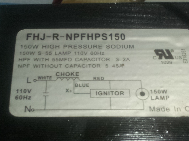

Buenas noches amigos, primero me presentó me llamo Rigoberto y soy de Venezuela, hoy recurro a uds porque estoy montando una lampara de sodio de 150W 110V y tengo varias dudas
1) me vendieron el "kit" para montarla solo viene balastro y ignitor necesitó capacitor?
2) me dijeron solo funciona con rosca e27 eso es cierto? no puedo usar rosca e40?
3) el balastro dice HPF whit 55mfd capacitor 3 2A
NPF whitout capacitor 5 45A no se que significa alguien me puede ayudar xfavor?

Buenas ,la forma de conexión es la misma para los dos tipos ,lo único que te quiere decir es que si no le pones el condensador(capacitor) el factor de potencia sera inferior al 90% (NPF)
Si el factor de potencia es superior al 90% (HPF)
A efecto de gasto eléctrico no se debe notar ,por una sola,otra cosa diferente que al usuario se le penalize en la factura por factor de potencia bajo o sean muchas.
En resumen para curarte en salud ponle el condensador.

Aclarando:
HPF = high power factor
NPF = normal power factor

con respecto a la rosca e27 y la e40?
Las lámparas de sodio de 150 W llevan rosca E-40;que yo recuerde la E-27 sólo llega hasta los 70 W
Mira a ver si fue eso lo que te dijeron

O sea n tengo problema en comprar los bombillos rosca e40 159W 110V? el tipo de rosca no afecta nada sobre voltaje ni conexiónes etc? xq el tipo específico q ese kit era para e27,cosa que me parece absurda

Los "bombillos" de descarga no tienen tensión asignada: la limitación está en la reactancia. No obstante, y
tratándose de una reactancia china, sería bueno que indicases el tipo de lámpara que incluía el KIT, a ver
si hay "algo raro" que impida esa conexión...

No venia ningun tipo de lampara, estoy comprando todo desde cero porque es un proyecto, ya tengo el balastro que esta al inicio del post y el ignitor y hoy me llego el capacitor, (es algo grande) mide 13cm de alto dice 55MFD/440VAC -5%/+5%

El capacitor es algo grande por ser para 400 V: de menos tensión serviría, pero el que sea
de esa tensión no es contraproducente ni mucho menos...

Entonces si me sirve para mi lampara de 150W 110V, me guia para comprarlo basando en las dudas que uds me ayudaron e investigando un poco en internet si tambien me parecio algo grande porque las imagenes que he visto en internet los de 250W eran pequeños y me parecio raro que este parece una lata de refresco xD
