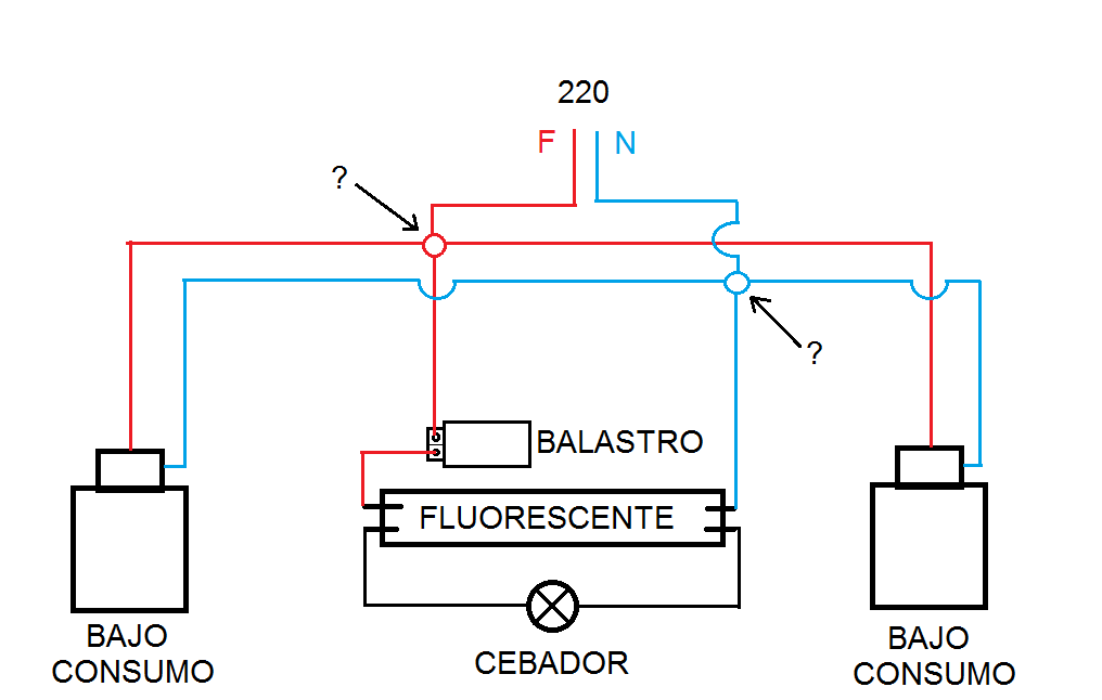

Hola, el tema es el siguiente necesito alimentar 3 lamparas desde un mismo cable. :idea: :idea: :idea:
2 de ellas son de bajo consumo de 40W y la 3ra es un tubo fluorescente de 36W con un balastro de 40W.
La configuración seria / bajo consumo - tubo fluorescente - bajo consumo /
La pregunta, ¿Es posible realizar una conexión en paralelo entre estas 3? ¿Estaria bien de la siguiente forma?
El interruptor es un temporizador conectado a 220 en pared.
Y una ultima pregunta, que se utiliza para la division de cables? (donde marque con el signo de pregunta :?: en el boceto). Necesito algo asi como las cajas de luz que van empotradas en la pared o el techo, pero esta no es una instalacion de pared.
Muchas gracias por su ayuda, saludos.

Hola, la conexión es correcta, a cada punto de luz le llega F y N en los puntos correctos. Para hacer los empalmes puedes comprar una pequeña caja de empalmes y allí empalmar el cable que entra con los otros 3, usando regletas. Supongo que la base del montaje es un tablero de madera o algo parecido, puedes atornillar esas cajas y usar cable manguera grapado o en canaleta.

Muchas gracias Bombilla, necesitaba un visto bueno para estar seguro.
Y correcto, la base es un tablero de madera. Ya veré mañana si consigo en la ferretería algo como lo que me describís para empalmar los cables.
