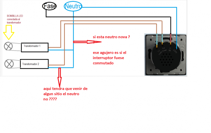

pongo foto interruptor tengo montados interruptores simples y todo ok pero este se me atraganta
el interruptor es táctil
no soy chispas ni nada de electricista
tazma escribió:hola a ver si me podeis ayudar por que ya no se que hacer quiero poner un interruptor doble con 2 focos led que van alimentados con un transformador de 12v el caso es que e probado mil maneras y siempre salta la corriente
no soy chispas ni nada de electricista![]()
tazma escribió:hola en el COM no hay nada el COM es si fuera conmutado y este no lo es ya lo monte a si y salta la corriente
se puede poner enlace de los interruptores para ver el funcionamiento y a si se entenderá mejor ???
tazma escribió:hola rumberes en ese agujero que pone COM no hay nada solo están esas 3 conexiones
Rumberes escribió:tazma escribió:hola rumberes en ese agujero que pone COM no hay nada solo están esas 3 conexiones
Hola.
Pues no conectes nada al COM, pero haz las otras 3 conexiones como te puse en la imagen.
Si es un interruptor doble deberia funcionar perfectamente
hola no funciona falta alimentación al trasformador
