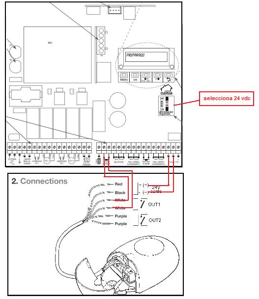

He tenido que cambiar el cuadro mecanismos de la puerta de garaje, y he comprado una versión mas reciente del cuadro de mecanismos, la CLEMSA C16.1 (para puerta garaje de 2 hojas).
por otro lado, he comprado el RECEPTOR NICE INTIKIT.
Mi pregunta seria conocer si a parte preciso de una tarjeta receptora???
Si es que no, alguien me puede poner luz de como conectar el INTIKIT en el cuadro Clemsa ¿?
gracias.

prueba a hacer esta conexión y ya comentas a ver qué tal
Nice Intikit + Cuadro Clemsa.jpg (46.19 KiB) Visto 6786 veces

ok, perfecto y gracias por la información Leo351, lo pruebo y te comento. Gracias.
