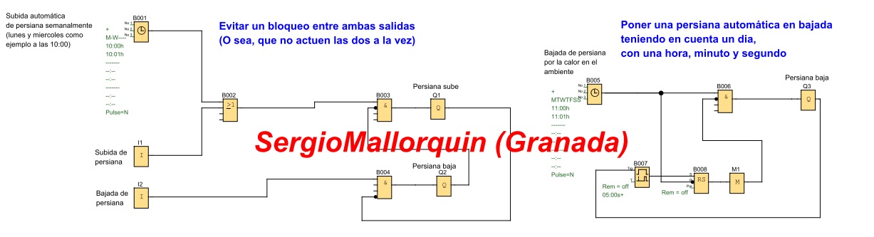

Haber por partes te dire...
1- Interractuan dos entradas a la vez (subida y baja de persiana); Para ello lo que tienes que introducir es una puerta AND, de tal forma que las mismas salidas actuen para que impida la conexión de la misma.. Te envio la imagen para darte una pista.... [Esquema de la izquierda, te he dado la pista que necesitabas jajajja]
2- temporizador semanal, ¿Cómo poner segundos en el mismo?, la respuesta es bien sencilla, despues de un temporizador semanal, y la propia salida, coloca un "retardo a la conexión" (con un poco mas de circuitería para su correcto funcionamiento); En el retardo le puedes indicar segundos de funcionamiento... [En este te he realizado practicamente el esquema para que puedas parar la persiana en mitad, en el ejemplo, que es el circuito de la derecha, he puesto 5 segundos, pero tu ya lo pones a tu gusto]

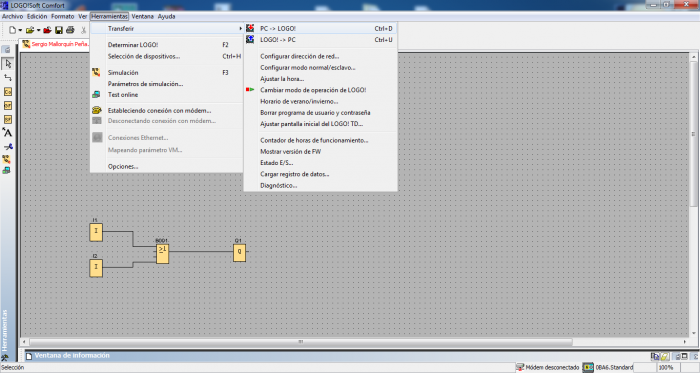

3- Lo de introducir el programa y no tener el cable... no te entiendo lo que me quieres decir....

Realiza los esquemas tal cual los tengo y pruevalos!!... Perdona por lo del nombre en grande, pero es por si circulara el esquema, que por lo menos se sepa que aquí está el tio que lo hizo y para programar lo que me venga jajajaja (esto la verdad se me queda muy corto)
