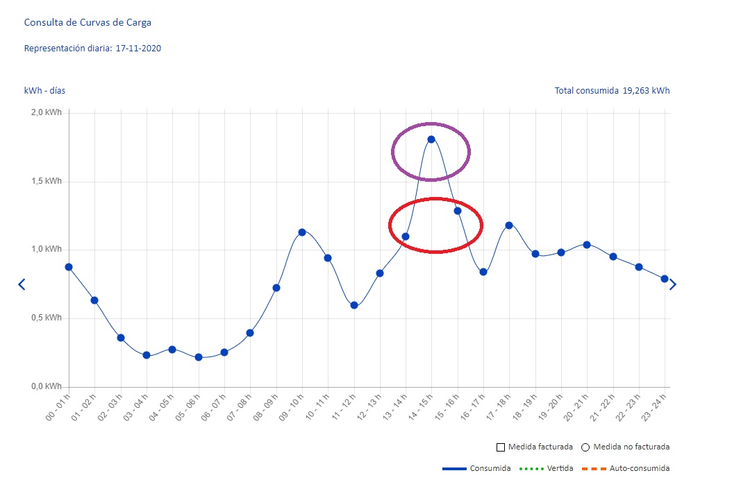

Dicen que con 2,3KW va la media de las casas en España , ahora si estas como yo que por ejemplo esta semana estoy cortando y soldando hierros, pues 2,3KW es poco ¿o no?
Pues acabo de mirar mi consumo el día 17 que estuve cortando una chapa de 1m x 2m x 4mm en varios trozos, en concreto piezas de 62cm x 25cm, pues resulta que no hacen falta mas de 2KW, al parecer el mayor consumo es entre la 1 y las 2 (circulo morado) que es la hora en la que comemos y no en las horas del circulo morado que yo estaba con la amoladora, la radial de 23cm y el soldador de electrodos, todos cosas que creía que consumen una burrada, pero no, ahí están los datos.
Una cosa que me sorprende ver es que dice : --------- Consumida   - - - - - Vertida   -- -- -- Auto-consumida
Eso significa que estos tres supuestos existe, como es logico la consumida, pero no espera ver que se cuenta la vertida y la auto-consumida.
Yo en mi caso y por el tema económico lo hare en dos tandas, INVERSOR 5KW con 5 paneles, que serian unos 1.600€ + algunas otras cosas que comprar y pasado un tiempo, completar la instalación con otros 6 paneles mas que me saldrán por unos 1.100€ mas y así tener los 4.6KW que en teoría dará el conjunto.
Visto mi consumo del día 17, creo que andaremos mas que sobrados, siempre que todo funcione correctamente.

Los equipos nos los tienes encendidos todos al mismo tiempo, la amoladora te puede consumir entre 700 y 1200 W, lo mismo la radial. La soldadora depende, una inverter puede estar entorno los 2000 W, y mas. Si es una soldadora tradicional aun mas. Distinto seria si trabajarais de a dos, o en un taller profesional donde varios equipos funcionan simultaneamente.
Chapa de 4mm la habras soldado con electrodo de 2,5, podrías usar tambien de mas diametro, pero dependiedno del trabajo con 2,5 se puede soldar perfectamente.  De ser el caso no estabas usando el equipo a plena potencia. Por lo que usando todos los equipos uno a la vez, es razonable. Distinto seria si tuveras al mismo tiempo la lavadora y el lavavajillas en encendido
