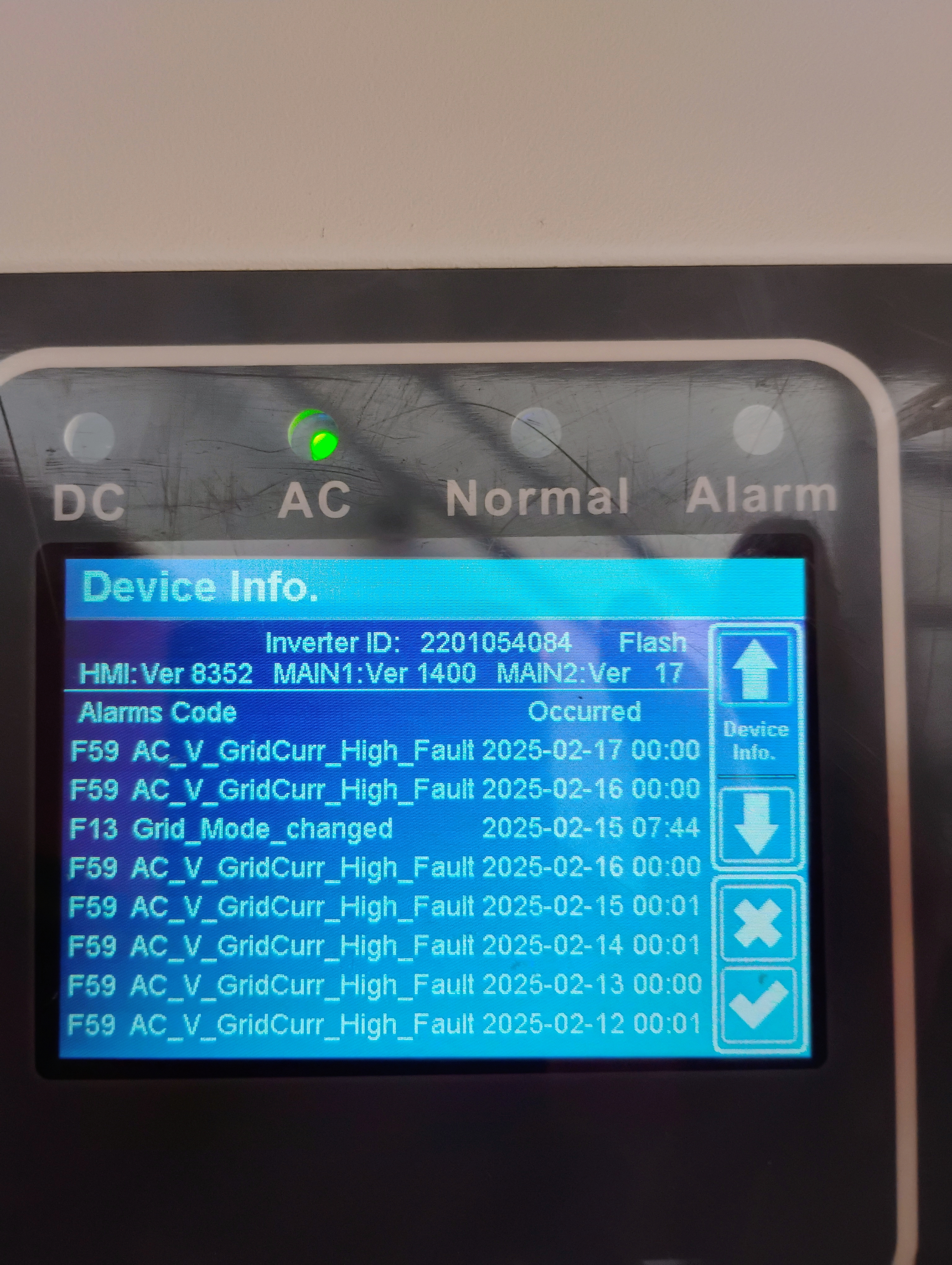

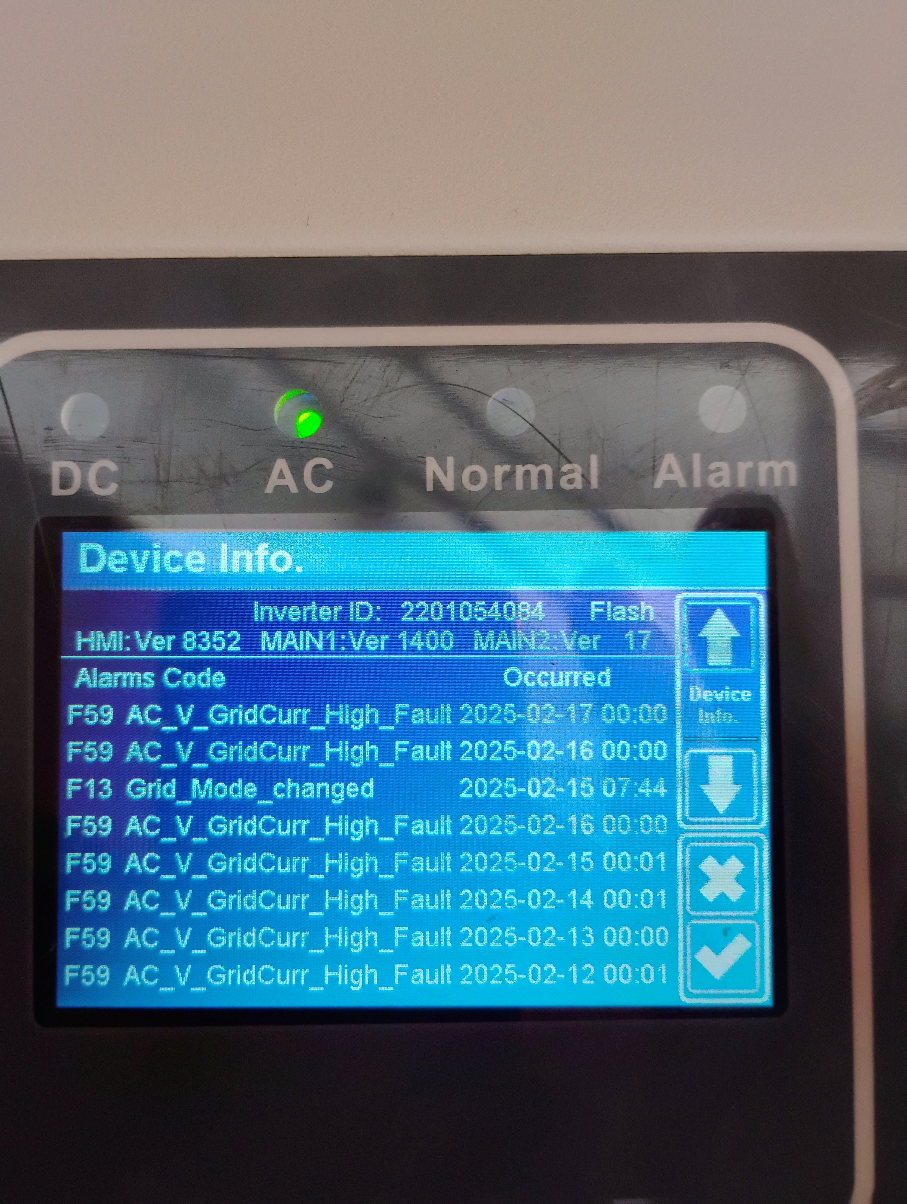

Pero el problema que tengo con el inversor en principio no es ese, el problema es que dejando las placas desconectadas solo esta el inversor conectado en alterna al llegar a las 12 de la noche siermpre todos los dias me indica fallo F59 concretamente fallo de entrada de corriente de AC alto .
Al llegar el reloj a las 12:00 de al noches siempre saca ese fallo, es decir programas la hora tantas veces como quieras faltando un minuto para las 00:00 y al minuto se desactiva el inversor y enciende el led de fallo.

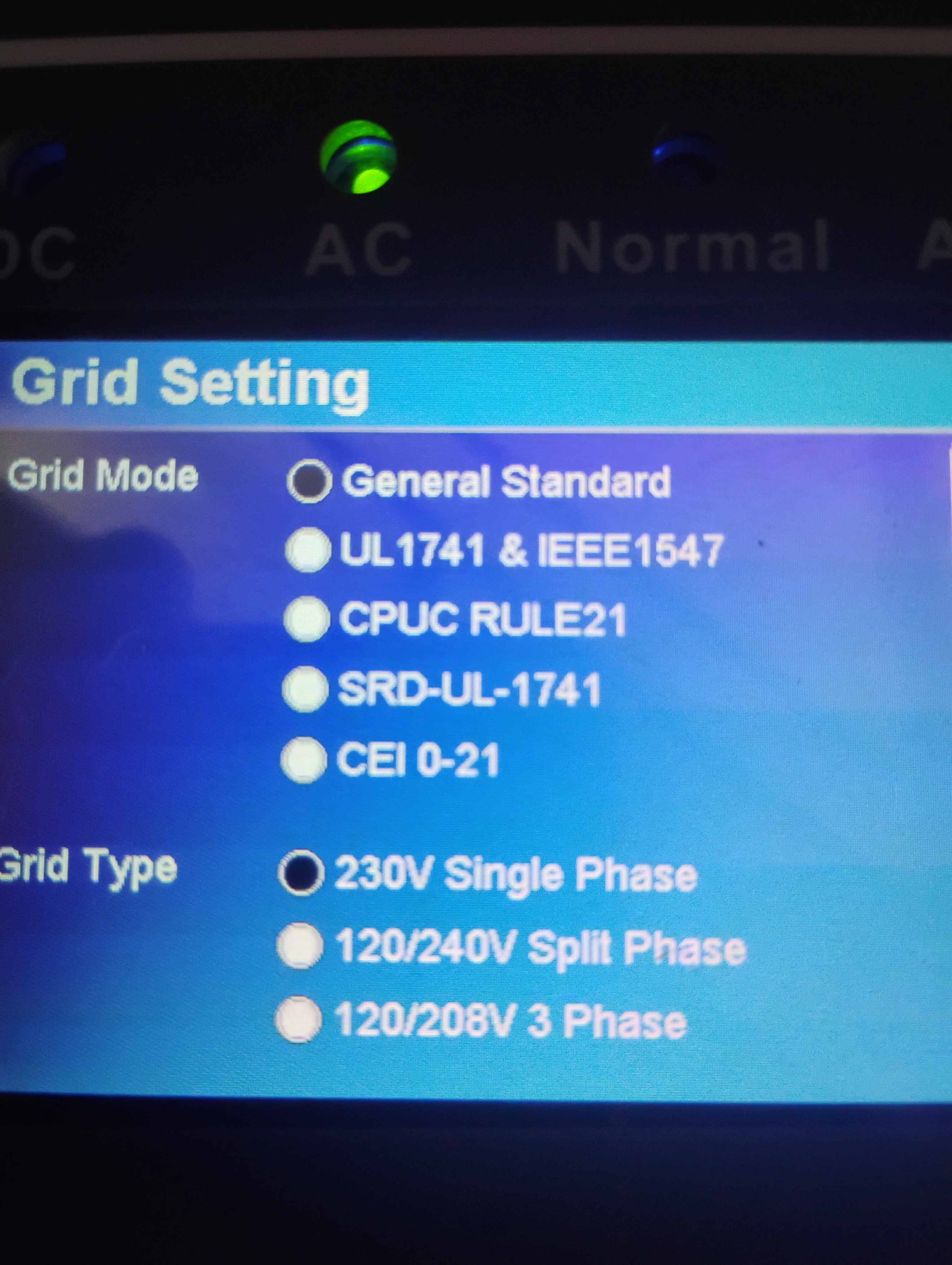

Decir que la pinza de corriente vino deteriorada y lo que hice fue colocarle como CT un meter de chint el modelo que me indicaba el fabricante del inversor cargando la linea de comunicación con la resistencia de 120 ohmios y con la configuración correcta del meter. Y que el inversor esta conectado a una linea bifasica de dos fases sin neutro, y dejando la programación de parametros de red la estandar la de una sola fase y red estandar.

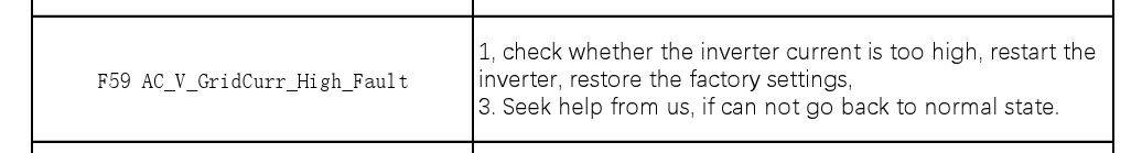

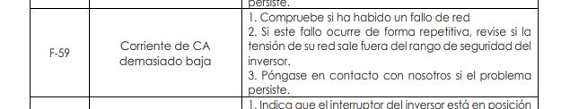

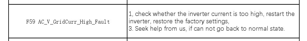

aunque si tienes fotos del aparato y de la instalacion para conocer las conexiones y referencias de lo instalado , segun veo el fallo te indica esto:
Captura f59.JPG (19.99 KiB) Visto 3441 veces
Pudiera ser posible que en tu instalacion tengas consumo 0?
y tambien veo esto otro:

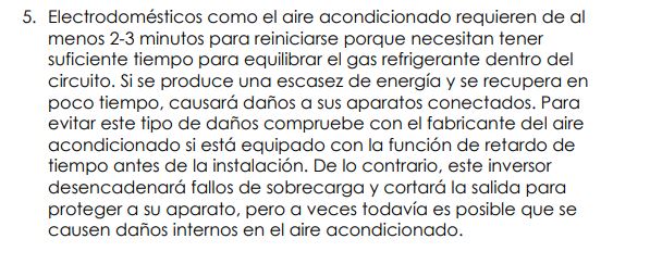

Captura_fallo sobrecarga.JPG (53.51 KiB) Visto 3441 veces
Pudiera ser un microcorte o algo asi, no encaja mucho ese error. Es raro.
tienes algún temporizador en tu casa que encienda o desconecte algún aparato especifico?
Dinos que tienes conectado específicamente y con fotos de como lo tienes conectado. El exceso de inyeccion puede ser por el tiempo de respuesta del ct, puedes poner que deje de inyectar cuando el consumo sea inferior a 40-50w.

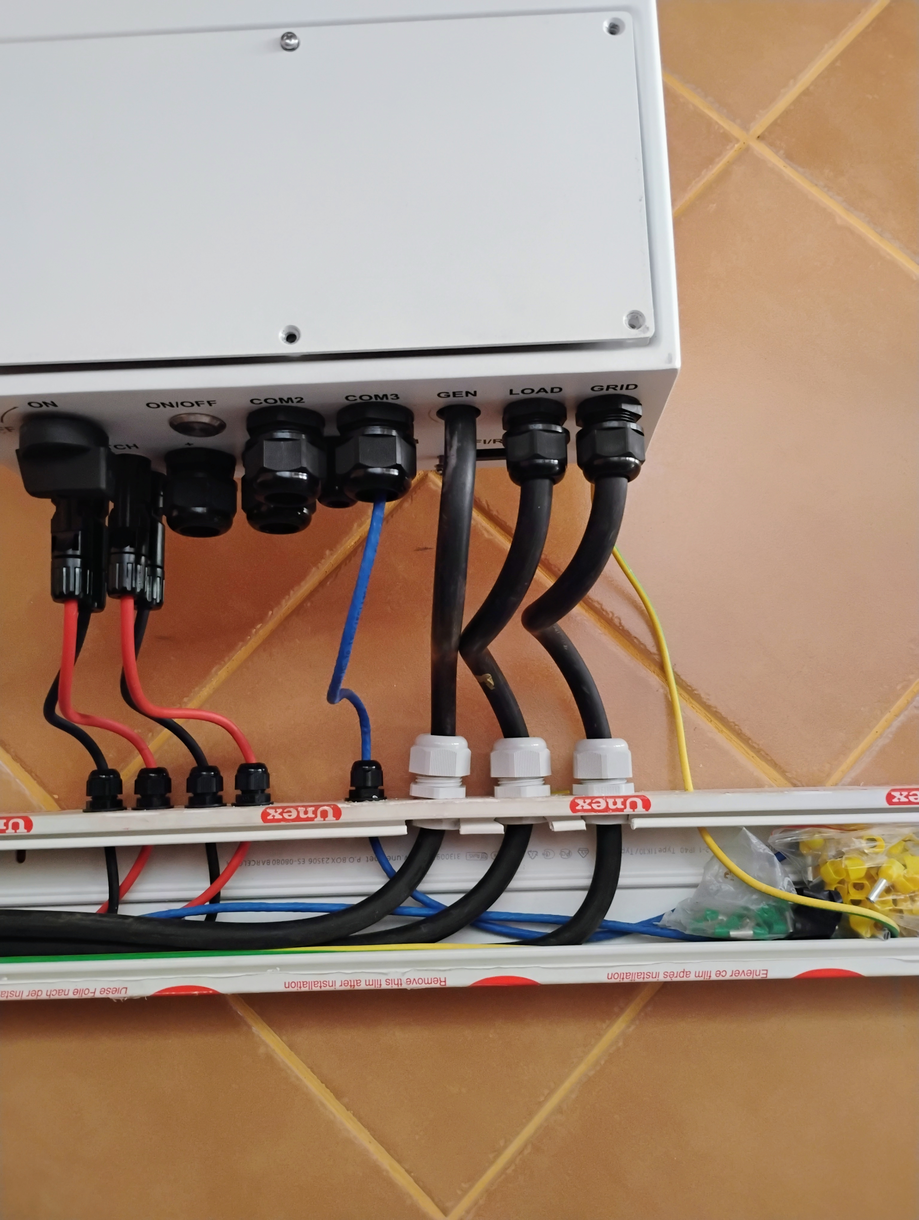

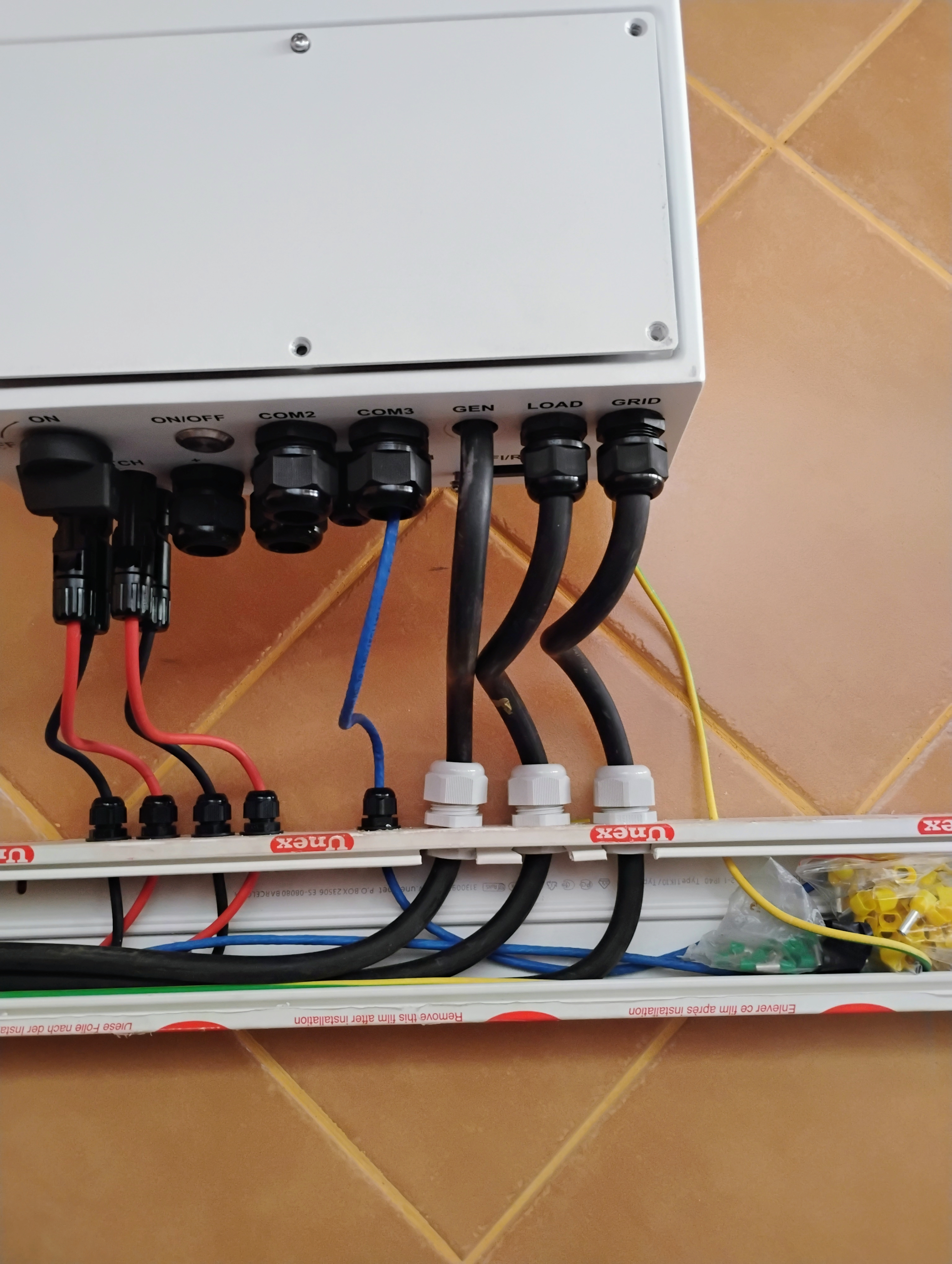

La conexión del equipo es unicamente a su entrada GRID , tengo como se verá en las fotos también conectadas las otras dos entradas LOAD y GEN PORT pero unicamente las puntas de las lineas si bien estan conectadas a un PIA es como si estuvieran encintadas.

El inversor se bloquea cuando llega la hora del reloj interno que tiene a las doce de la noche, es mas si ahora cambio la hora del reloj y lo pongo a las 23:59 al llegar a las 0.00 a los mas un minuto pasada esa hora se escucha desconectar el contactor del inversor y enciende el led rojo de falla.
he tratado de cambiar el formato de hora y lo mismo.

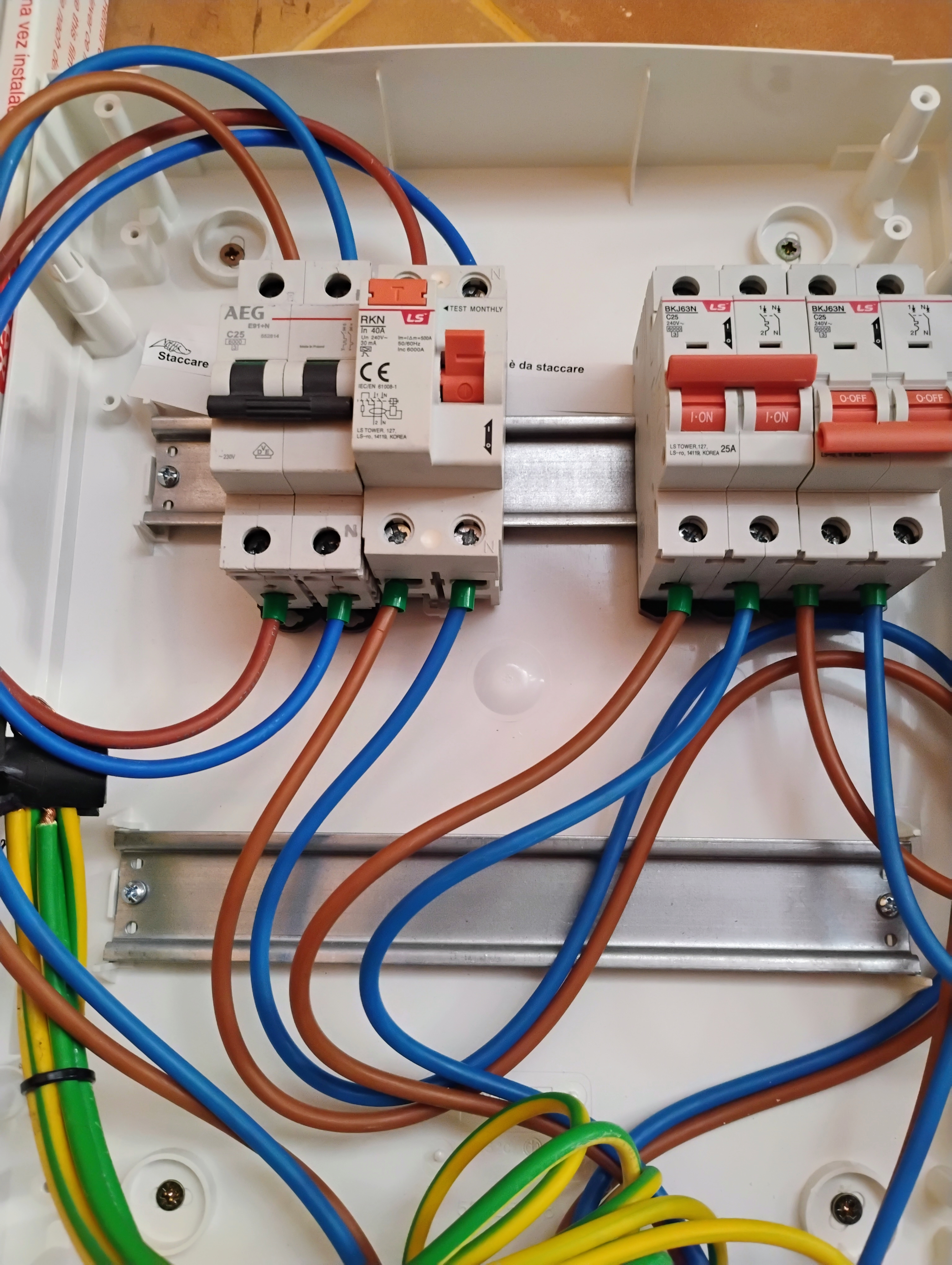

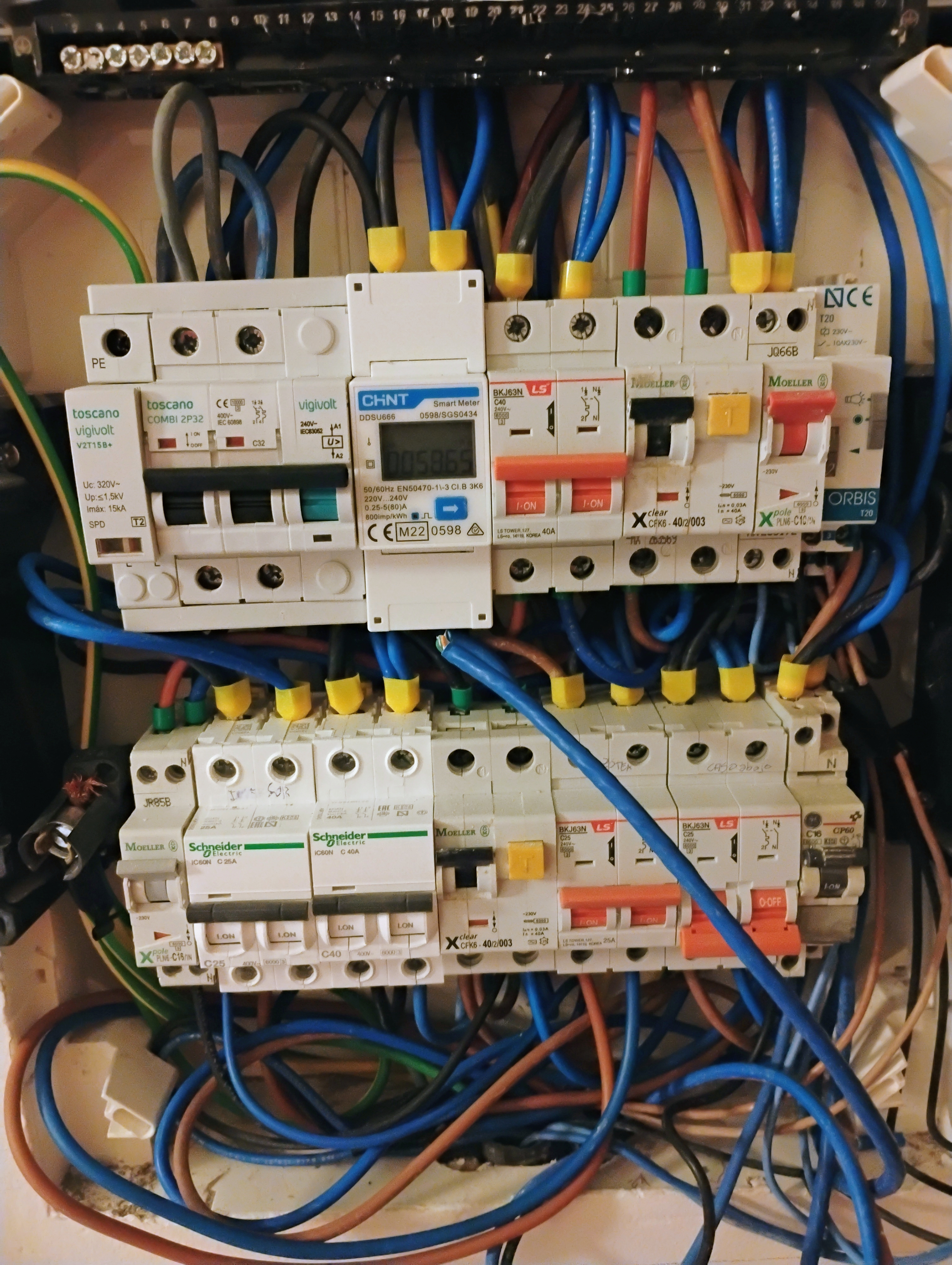

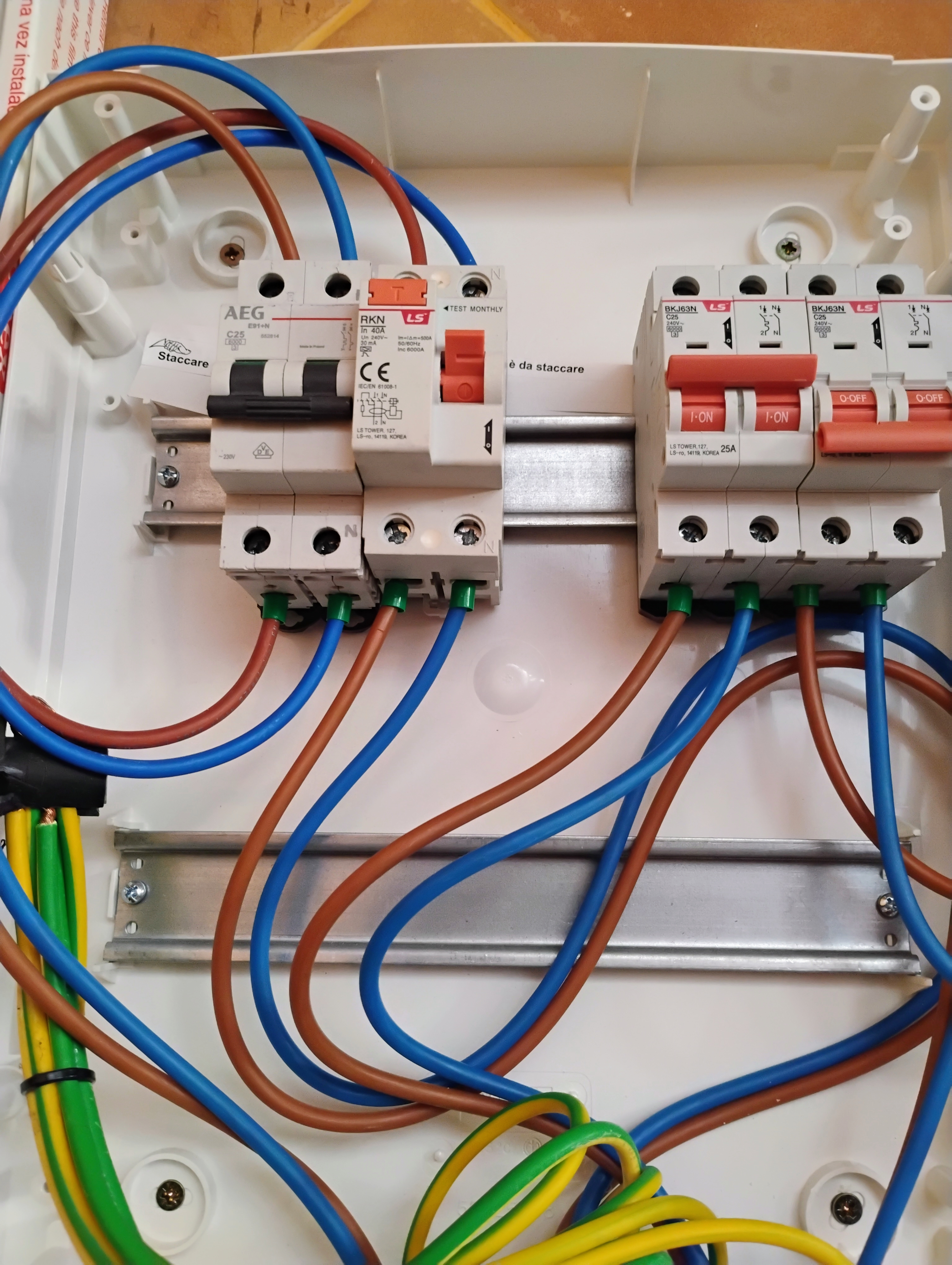

El cuadro de la vivienda, pendiente de colocar uno de mas modulos.
de izquierda a derecha
1 .- pack iga + sobretensiones 32A por DI de 6mm
2 .- vatimetro con cable de red a conectar al turbo energy.
3.- PIA de 40 amperios para proteger diferencial que alimenta pia de alumbrado, + ese reloj de escalera + circuito C2 de la vivienda.
4.- Diferencial 30mA tipo AC pàra alumbrado y enchufes C2
5.- Pia 10A circuito de alumbrado.
6.- Reloj de escalera.
7 .- Pia 16 amperios enchufes C2
8 schnaider 25 amperios IGA del inversor .
9:_ PIA de protección 40 para diferencial
10 .- Diferencial que tengo que cambiarlo por un diferencial tipo S 100 mA.
Los 3 pias siguiente son protecciones de lineas a tres subcuadros. Azotea uno, planta baja otro, y lavadero.

Dime o saca foto de la referencia exacta del inversor y del meter. Lo del inversor creo que sea configuracion.
PD: por que tienes que cambiar el diferencial a unos 100ma? si es por selectividad, ese no te vale, en vivienda estan prohibidos.

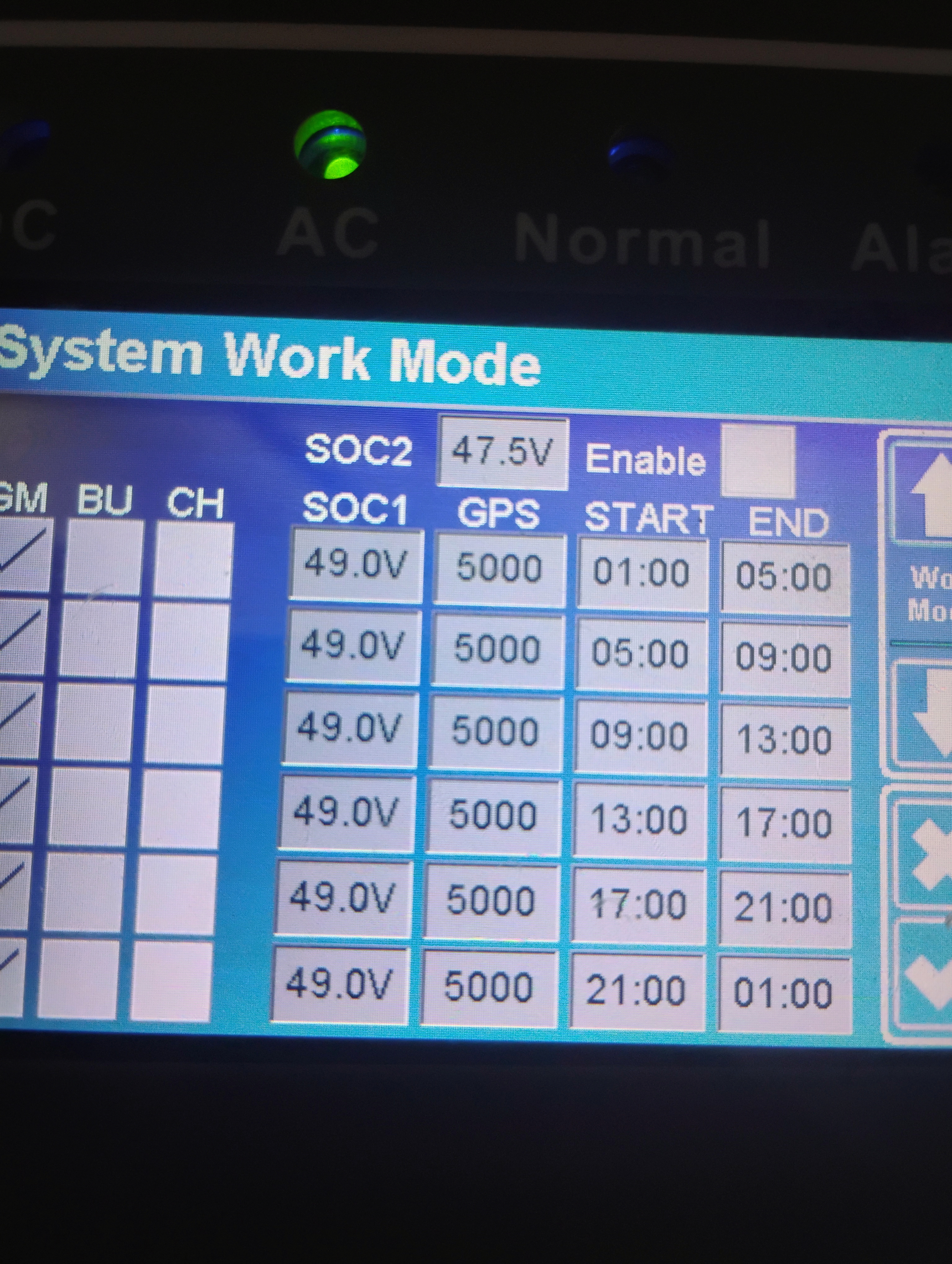

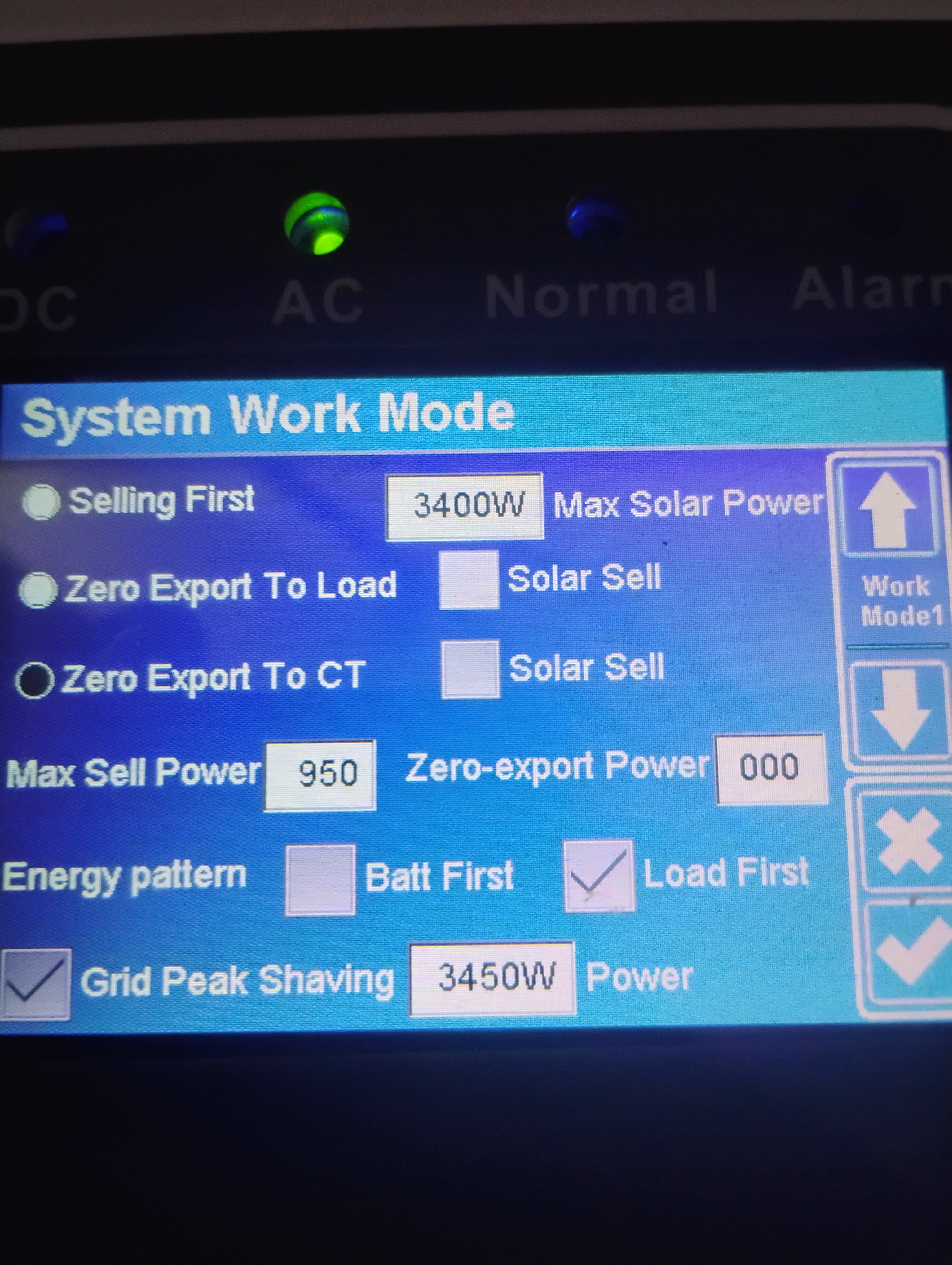

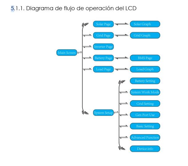

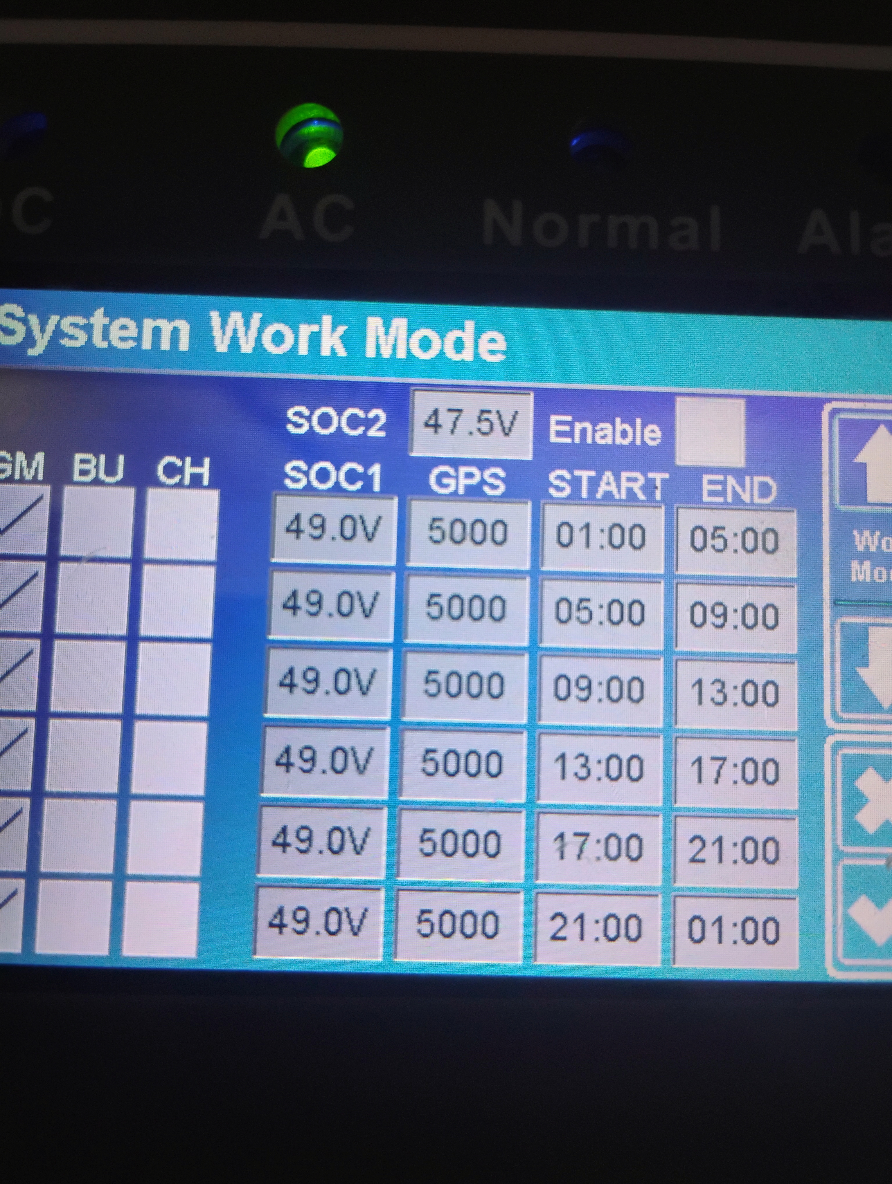

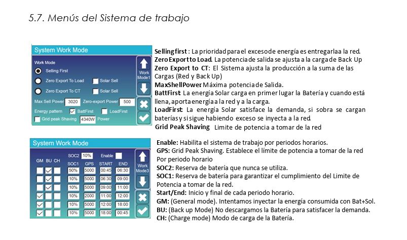

hola, necesito que me envies fotos de los siguientes menus.
Segun el arbol de menus de tu inversor.
sacame foto de los dos menus, uno especifica la forma de trabajar y el otro periodos de trabajo.

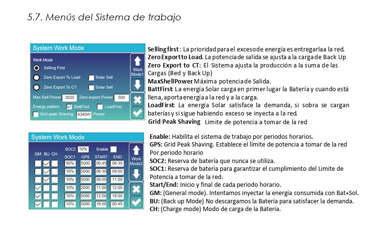

tambien encontre esto donde recomienda resetear el inversor a los valores de fabrica, pero no es del modelo de tu inversor, entonces creo que es mejor ir por pasos. Veamos la configuracion.

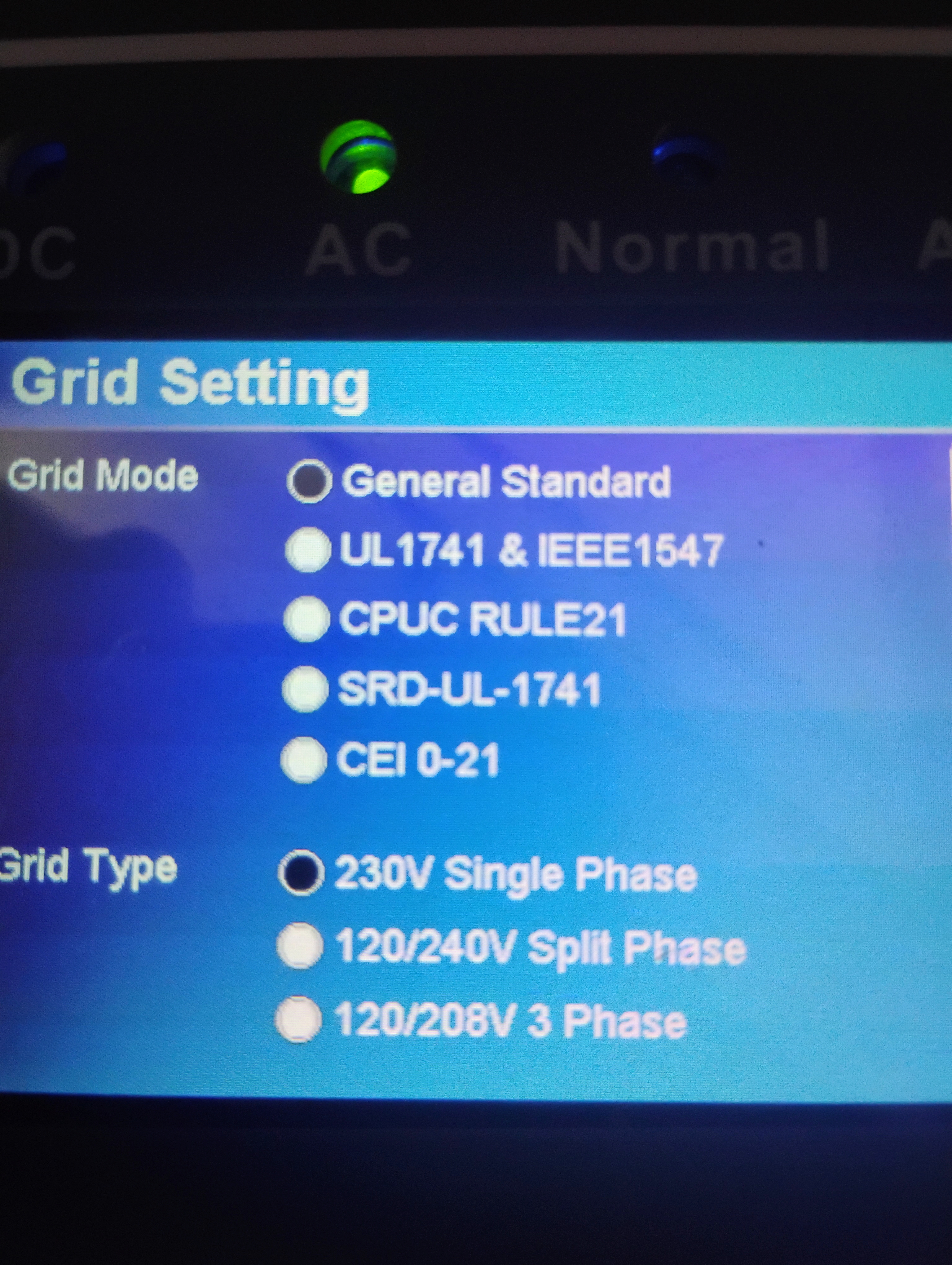

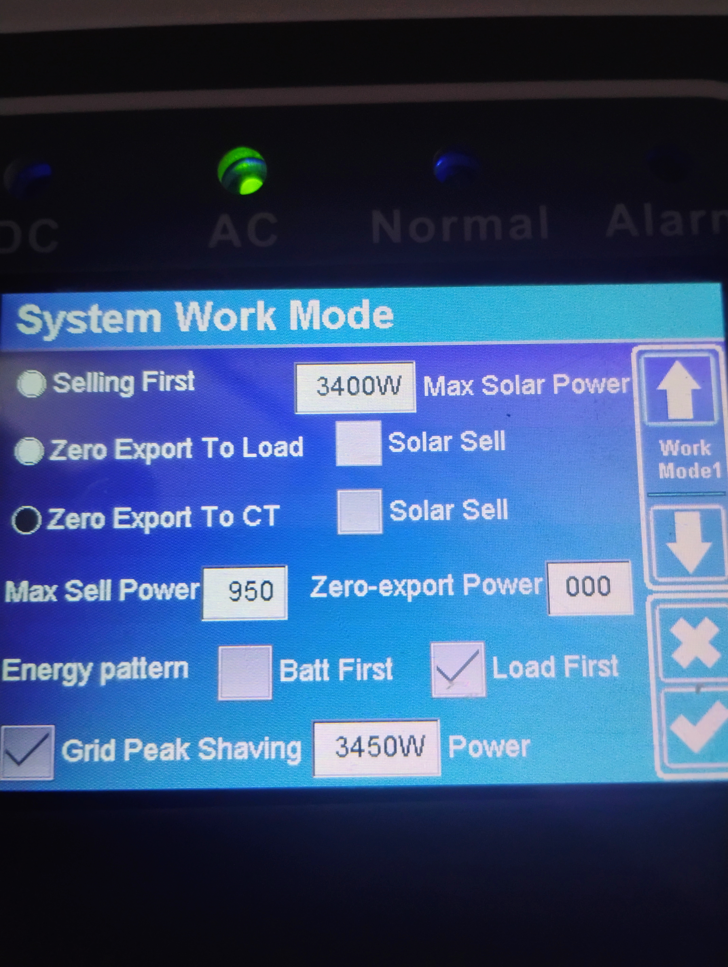

Buenos dias, te mando las fotos de la configuración de los puntos que me indicas.
Los modos de trabajo por franjas horarias no lo tengo activado porque no tengo actualmente baterias, las tengo ya pedidas y compradas pero aun no me han avisado para recogerlas.

vale, prueba a poner en "max cell power", la potencia de pico del conjunto de placas y en "zero export power", pon 50w o 100w, por debajo de esa potencia dejara de inyectar.

Ok, ya he hecho esos cambios, ahora a esperar que me hace el inversor al llegar a las 12:00 de la noche , haber si no salta el error.
