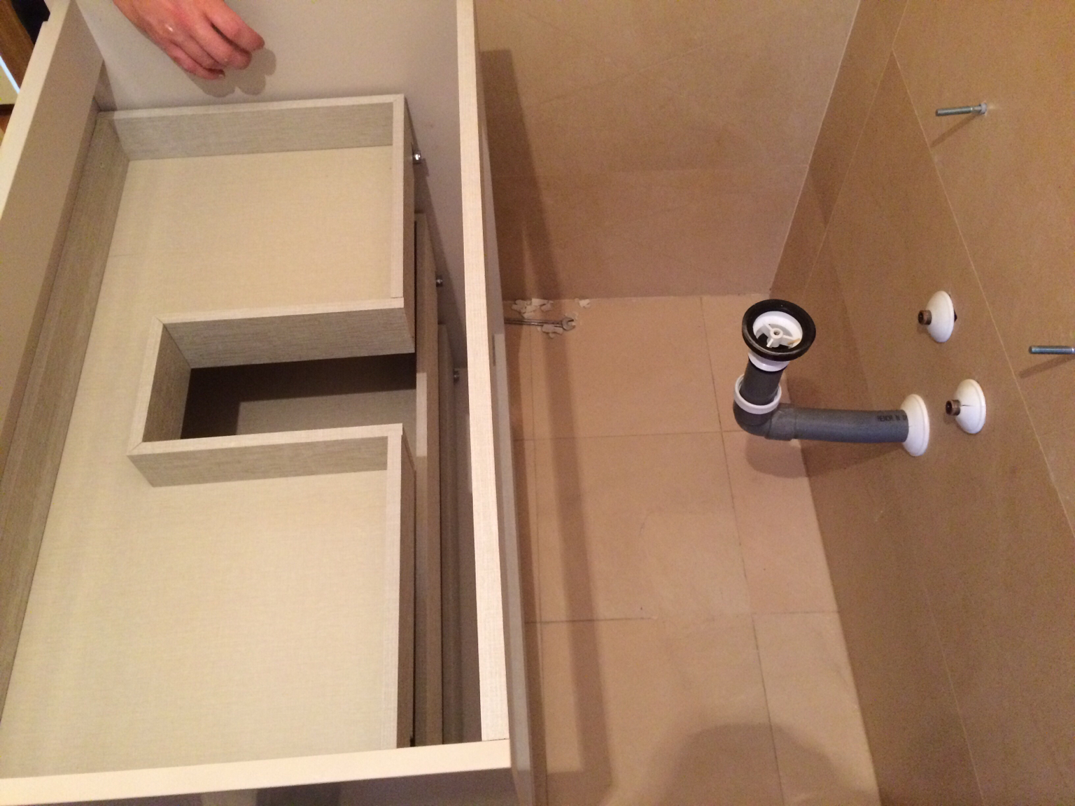

Buenas noches amigos, resulta que he comprado un mueble con un lavabo para el baño y cuando intento ponerlo el tubo me choca con uno de los cajones entonces tengo que cortar y meterle unos codos pero mi pregunta es: ya que tendría que poner dos codos mas aparte del que tiene va a quedar muy escalonado así que había pensado en poner tubo de pvc pero flexible y me gustaría saber si alguno de ustedes lo ha utilizado y que tal va si interesa o es mas seguro ponerlo rígido.

Si pones una foto clarificarías mucho las cosas, ya que si con lo que pega es con el sifón habría otra
forma de colocarlo ceñido a la pared. En cuanto a poner un tubo flexible (que ahora se utiliza mucho)
no te lo aconsejo: tienes un elemento de atasque del que te vas a acordar tarde o temprano :(

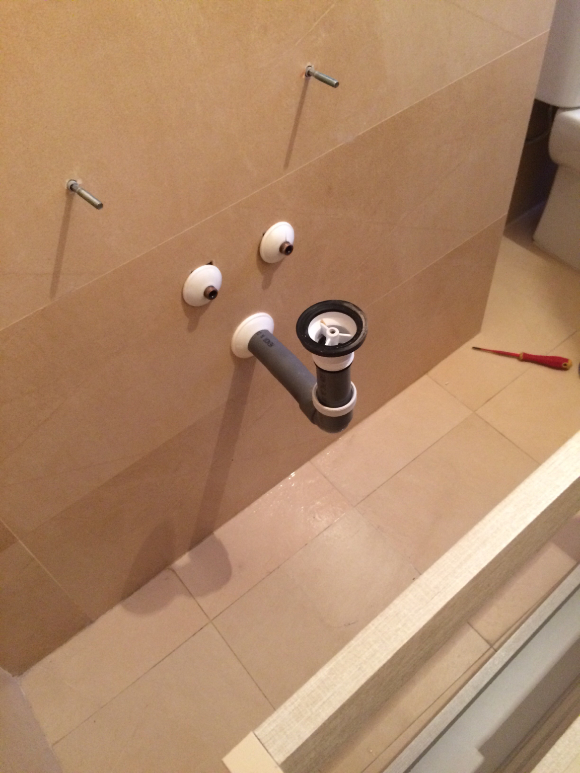

Correcto aqui te dejo las fotos.
El primer cajon viene preparado para el desagüe pero el segundo no entonces tendría que cortar el tubo de pvc.

¿ Y el sifón donde está rey? Suponiendo que está en algún sitio yo cortaría el tubo pondría el codo y con tubo flexible al lavamanos. Hay diferencia de altura y no tienes problema.

Como te dicen te falta el sifón, pero en lugar de ponerlo en el sentido que tienes ahora el tubo, lo pones
completamente arrimado a la pared y haces con un par de codos la conexión a él
Para que lo entiendas mejor: tu coges el sifón y lo arrimas a la pared "en plano" y ya ves los accesorios
que te hacen falta

En esta estoy con otromás: como la salida cae baja vas a tener que cortar el tubo casi al ras de la pared, venden una herramienta que corta por vibración buenísima para eso (y para más temas), luego le pones el flexible (tiene diferentes diámetros y eliges la altura a la que cortar) y haces el sifón en el hueco del primer cajón.
Si en cambio usas el rígido vas a tener que medir muy muy bien.
Ah, por cierto, en el flexible no hace falta que pongas codo si no quieres, lo haces con el mismo tubo

No es lo mismo un fregadero que un lavabo. En el fregadero suele haber agua mas caliente y no hay
el tipo de jabón/espuma de afeitar/barbas que hay en el del baño. Un tubo liso se puede llegar a
atascar, pero un tubo con estrías el atasque está garantizado. Como dije hay una solución muy
fácil para ese caso, que es colocar el sifón normal ceñido a la pared, y no hacia adelante. Eso en
un tubo/codo de 32 o 40mm no sobresale mas de 50 mm, medida inferior al hueco que queda entre
los cajones y el fondo del armario
Ahora bien, la mejor forma de aprender es equivocándose ;)

Muchas gracias amigo. Llevas toda la razón del mundo un pvc rigido es mucho mas seguro pero mas trabajo en ponerlo.
Mi idea es cortar el pvc a unos 4-5 cm de la pared y el resto dejarlo en el antiguo lavabo y acoplar mi tubo flexible al nuevo que me viene en el mueble.
Como el piso es nuevo que lo he alquilado para dos años luego la inquilina vuelve a su piso y le vuelvo a poner el suyo, le pongo un manguito y todo igual por eso es poner flexible e ir a lo mas comodo.
