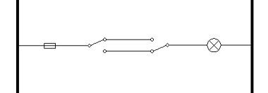

Tengo una duda, en una puerta que se mantiene cerrada mediante un retenedor de puerta (Electroimán 24 Vdc) conecte hace unos meses un interruptor a llave que cortaba una de las fases para desconectar el retenedor y poder abrir la puerta, ahora me han pedido que instale otro interruptor a llave en el otro lado de la puerta, y que se pueda abrir y cerrar indistintamente a cada lado de la puerta ¿Me podéis orientar?¿Como puedo conseguir un circuito conmutado utilizando estos interruptores de dos contactos?, gracias anticipadas.

si no puedes cambiar los interruptores por conmutadores ni por pulsadores, tienes que montar un relé de dos contactos conmutados por cada interruptor y hacerlos conmutar como si fuera, por ejemplo, la luz conmutada de un pasillo; algo como esto
Imagenpero lo práctico es un par de conmutadores para no tener que prever un sitio para los relés y nuevos conductos dado el caso; para poner pulsadores también hace falta un telerruptor comandado por ellos, así que estamos en las mismas.

Perdona mi ignorancia, no me valdrían dos relés de 1 contacto conmutado ¿Tu circuito de conmutado es similar al que adjunto yo?

en efecto, así es la conmutación,solo que en tu caso la harían los relés asociados a los interruptores; y de ignorancia nada que disculpar, a ver quién sino yo ha dado el patinazo con la denominación del relé, mecachiiiss...bueno, lo que vale es que lo has pillado y te pone otra posible solución al asunto.

Gracias por tu ayuda fontelitri, he realizado la instalación según tu esquema y todo ha funcionado a la perfección.

además, aunque ya te habrás dado cuenta, ahora puedes poner tantos interruptores en paralelo como quieras para actuar desde el punto de la casa que te parezca, como si quieres ponerle 20 ó 30 interruptores, mientras que en una conmutada convencional toca montar un cruzamiento por cada punto de control que montes a partir de tres en adelante.
