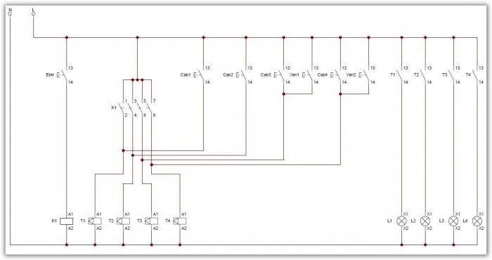

Lo que pides es un poco complejo de realizar sin el uso de la domótica y mas tratándose de una vivienda, supongo.
Con la ayuda de algún que otro contactor y telerruptor se puede hacer algo similar.
En el esquema que te paso, por ejemplo lo puedes hacer, la única pega es que el pulsador general te apaga las que estén encendidas o te enciende las que estén apagadas, luego antes de entrar a la habitación han de estar todas apagadas y antes de salir han de estar todas encendidas.
Supongo que habrá mas cosas en el mercado que simples telerruptores, todo es buscarlo aunque yo personalmente lo haría mediante el uso de la domótica.
