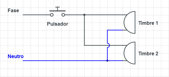

COMO PUEDO INSTALAR DOS TIMBRES CON UN SOLO PULSADOR
02 Sep 2014, 22:55
NECESITO INSTALAR DOS TIMBRES CON UN PULSADOR, INSTALE UNO Y VA PERFECTO, AÑADI OTRO TIMBRE AL MISMO CIRCUITO Y ME SALTA EL ICP.
AGRADECERE VUESTRA AYUDA Y SI FUERAN TAN AMABLES CON UN ESQUEMA DE INSTALACION.
GRACIAS GUILLE

Hola a tod@s.
Básicamente:

Gambier39 escribió:
Hola a tod@s.
Básicamente:
Gambier 39 Gracias con el esquema me he aclarado perfectamente, ahora los timbres van perfecto, otra vez gracias.

Todo solucionado, gracias a todos en especial a Gambier 39
