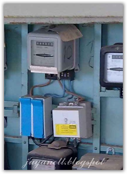

Para que sirve este aparato?
27 Sep 2014, 16:08
Dentro de una caja de contadores he visto un aparato como el de la foto, es el que tiene la forma cuadrada. De la fusilera salen los cables hacia el contador y luego van a la caja misteriosa. Que puede ser?

¿no tienes una foto más nítida del aparato? Una de la pegatina amarilla....ayudaría algo...

Podria ser una caja de fusibles, en mi zona yo he visto unas muy parecidas.
Sería necesario una foto de más resolución para poder asegurar algo...

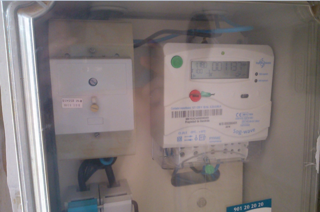

Gracias por la rápida respuesta. La foto anterior era de internet, he hecho una foto del cuadro real.
En esta pegatina pone B.O.E. y números, no lleva ninguna amarilla por ningún lateral. Luego el cableado es el mismo, de la fusilera al contador, del contador a la caja misteriosa y de la caja a un cuadro de térmicos (diferencial y térmico) donde va toda la casa. La instalación es antigua con cable rígido.

El de la primera foto es un icp rearmable que instalaba Iberdrola en la época de mari castaña. Yo he quitado varios porque ya no funcionaban. Al enfriarse se rearman otra vez. El de la segunda foto mas nuevo , ni idea . Un saludo

Tendría mucha lógica un ICP por el lugar en el que se encuentra (justo entre contador y caja de térmicos) aunque no se sabe de cuanto es, el amperaje en el supuesto de que lo sea. Si sabéis algo mas sobre estos aparatos bienvenida sea la información.

Como bien dice carcoma17, el de la 1ª foto es un antiguo limitador de potencia contratada o ICP ". Es lo que aún tengo instalado en mi casa ( del año 80 ) ya que todavía no han cambiado los contadores por esta zona.
Como curiosidad,el unico " precinto " que tienen es una simple pegatina de papel, por lo que son facilmente manipulables. En mi caso, en su tiempo, solicité a Iberdrola ( por entonces, Hidroeléctrica Española ) que me bajara la potencia de 5,5kw a 3,3 kw. Curiosamente, me cambiaron el limitador y me dieron el que quitaron. :shock:
Actualmente continúo con él instalado y funcionando perfectamente, pues cuando me paso con el consumo se me " corta " la tensión
La 2ª foto, la caja parece una caja de conexiones . Puede parecer una burrada, pero da la impresión de que al cambiar el contador, los cables de la DI se quedaran cortos y los empalmaran, haciendo la conexión dentro de la caja para que llegasen al contador ( se ven tantas burradas .......que una mas.......... ya no se nota)
