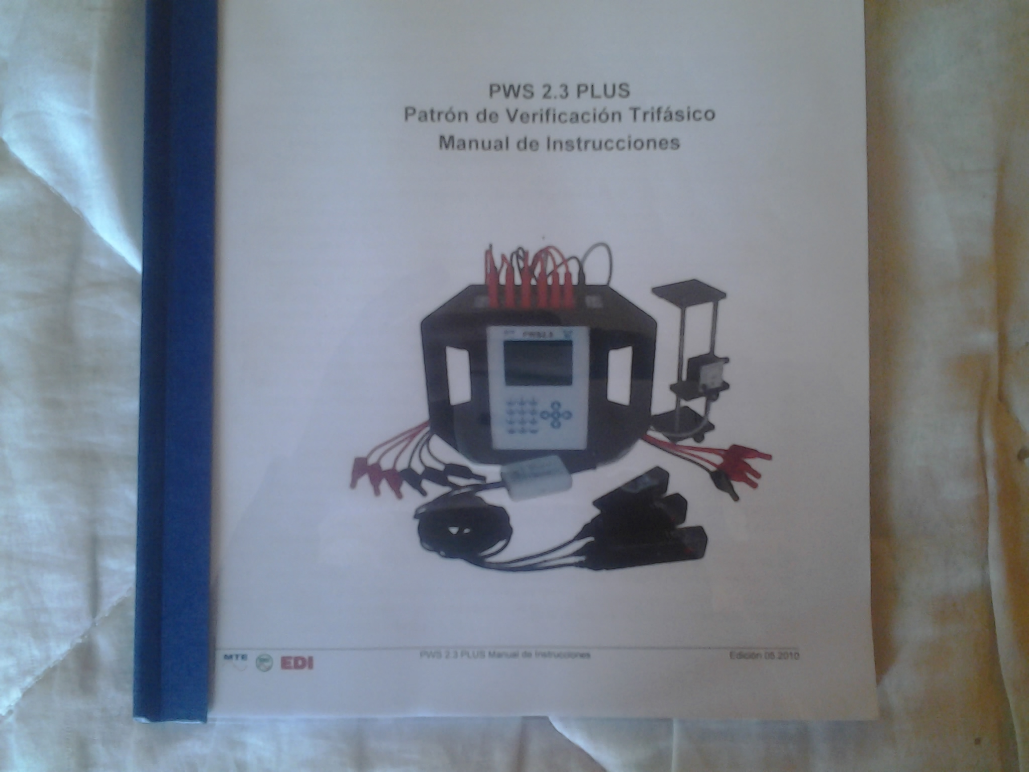

Hola soy nuevo en el foro y acudo a ustedes con algunas dudas¿Que es un equipo de prueba de conexion y que me puede costar

No niño no es eso que me dices es este aparato que adjunto que lo tengo por cobro de una deuda que tenian conmigo y bo se que hacer con el
Foto cogida de la web

Hola.
Pues buscando por internet y por lo que creo haber entendido del ingles, es un medidor de contadores en mono y trifasico en el sitio, por eso el aparato es "PORTATIL".
Tiene medidas de un monton de parametros para chequear contadores.
http://www.testequipmentconnection.com/41846/MTE_PWS_2.3.php
Ahi puedes pedir precio o vender el tuyo si te interesa la oferta que te puedan hacer.

Eso es un Patrón de contadores eléctricos, para clientes Tipo 5,4 y 3 (por su clase de precisión), ese concretamente es Suizo de MTE. precio 12000 pavos (hace 3 meses) , en españa los distribuye Landis&Gyr ¿De donde has sacado eso? Encima el "Plus", Es un aparato que únicamente utilizan las eléctricas y en Laboratorios. Mirate bien de donde lo has sacado...a ver si va a ser robado.
Re: PSW 2.3
08 Feb 2015, 13:24
"Receptación" se llama al delito de quien compra material de dudosa procedencia. No digo que este lo sea
pero es un "aviso para navegantes" de quien compra materiales sin saber de donde provienen :?
