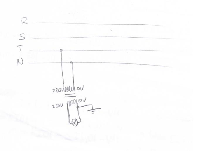

Hola compañeros,
Llevo unos días dándole vueltas a este asunto y no voy ni para delante ni para atrás....
¿que pro y contras veis vosotros en conectar una fase del secundario de un transformador galvánico monofasico de 230V a tierra?
No me refiero a la ITC 38 sino a una instalación industrial.

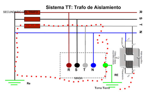

Hola a tod@s
El transformador de aislamiento, tiene una relación por lo general de 1:1 es decir igual vueltas en el primario que en el secundario, su utilización es separar dos circuitos galvánicamente
Es una protección contra los contactos indirectos
También al separar los circuitos, ante un defecto a tierra del secundario, no se entera el primario y tampoco hay un riesgo humano ante el mismo, es de mucha utilidad en procesos continuo de producción y quirófanos, por la continuidad del suministro eléctrico ante un primer defecto, pero se necesita un control y vigilancia ante un primer defecto, porque un segundo defecto la cosa cambiaría en aspectos de seguridad estaríamos ante un “ contacto directo ”
Su fabricación es un riguroso aislamiento entre el primario y secundario, quitando este detalle, seria sus características como un transformador normal.
En una instalación normal, de los dos cables, uno de ellos esta puesto a tierra,(osea, conectado a una pica clavada en el terreno, es la referencia 0V universal, de tal manera, que si tocas el otro salta el diferencial, aquel del botoncito,) si pones el transformador de aislamiento, si tocas uno de los cables o por avería este toca un chasis(primer defecto a tierra), no pasa nada, ni salta el diferencial antes del transformador ni a ti te ocurriría nada. PERO, si estando ese cable averiado, tocaras el otro cable(segundo defecto a tierra) si correrías peligro, de ahí el control y vigilancia del secundario.
Dicho lo dicho, no tiene sentido colocar toma de tierra en el secundario de un "Trafo" de aislamiento.

¡Casi que aciertas"...si no fuera que un segundo defecto, ante el caso descrito, daría lugar a un cortocircuito, con
la correspondiente actuación de las protecciones que lleve incorporadas
Así mismo habría que distinguir el "trafo separador" del "trafo de aislamiento". El primero sería el transformador
en el que primario y secundario no tienen conexión común (caso del trafo que sale en el vídeo) y el segundo sería
un trafo de características similares, pero que entre el primario y secundario hay una pantalla de cobre puesta a tierra
para evitar la capacidad entre ambos devanados. Por supuesto en ambos casos se pone el secundario a tierra, tanto
por motivos de seguridad como de explotación, al no actuar la protección ID "aguas arriba" del secundario...

Gracias por vuestras respuestas.
Entonces podríamos decir que si tenemos un transformador separador galvánico y queremos proteger a las personas y al transformador de la mejor forma, habría 2 opciones.
1 salida del secundario conectada con puesta a tierra. Colocar protección a la salida del transformador un automático y diferencial 30 mA.
2 salida del secundario sin puesta a tierra. Protección a la salida de transformador con automático y vigilante de aislamiento.
¿es correcto?

Hola, ¿una pantalla de cobre en el bobinado de un trafo no equivaldría a una espira en cortocircuito?

La pantalla de cobre no es cerrada en los extremos, es realizada envolviendo al devanado separado por material aislante.
Y efectivamente como fue mencionado,el devanado secundario aunque el devanado primario y secundario tenga una pantalla intermedia conectada a tierra, el secundario debera ser conectado a tierra considerandose un eventual cortocircuito que podria fundir la pantalla y existir un contacto directo entre primario y secundario.

Como dice electricistaat la pantalla está aislada, y añado que solapada. No obstante yo he visto pantallas
de este tipo que tienen colocada una resistencia entre sus extremos, no habiendo llegado a una conclusión
certera de porqué se hacen tales engendros. Pero es lo que hay...
