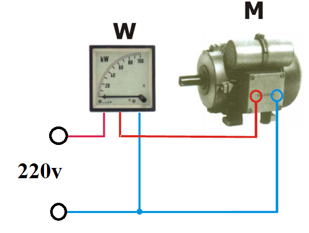

Hola buenas noches, tengo que medir la potencia de una estufa y me dieron un vatimetro, me explicaron que los cables en los extremos van a la corriente mientras que los del medio a los extremos de la resistencia o carga en cuestion.
Pero ver el dibujo o el esquema es facil, pero en la practica no logro comprender como hacer para hacer las conexiones del instrumento
Mi pregunta es : ¿que tengo que desarmar en la linea de la carga que tenga que medir para la conexion del instrumento?, porque si la ficha de la estufa va al toma corriente .,¿donde conectar las puntas del vatimetro que van a la tension? ¿me explico? , ¿como se conectan las otras dos puntas que van a los extremos de la carga? ¿Hay que cortar el cable del equipo?

Pues si, la potencia se saca de multiplicar VxI.
Como tu dices tienes que "cortar" la clavija para enganchar el watimetro, lo suyo seria quitar la clavija, poner una ficha o clema de conexion y alagar el cable unos centimetros para poder colocar el watimetro.

Gracias hermano, vere como me las arreglo, para poner la carga en serie con el watimetro hay que colocar las-puntas voltimetricas( 2) una en cada polo de la línea de alimentación., mientras que las puntas de prueba ampérimetricas en serie con la carga... o sea tenemos que abrir una cable de linea e insertar en serie las dos puntas del aparato.
