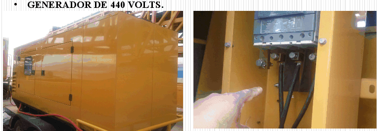

En un trabajo utilizamos una banda transportadora para minerales tipo telestacker. Esta a su vez está conectada a un generador móvil que es la alimentación. Se manjean 440 volts y 3 conductores calibre 1/0 AWG de cobre. Se alimentan 5 motores con un total aproximado de 150 Amperes.
Como esta transportadora es utilizada para cargar barcos, se mueve mucho. Para moverla se tiende a desconectar muy seguido los 3 conductores (es trifásico) que salen del generador. Al ver esto recibí opiniones diversas y se me dijo que de tanto conectar-desconectar las terminales del breaker del generador se pueden dañar y que es mejor poner algún tipo de desconectador para de ahí desconectar los conductores, y de tal manera prevenir daño al breaker principal. ¿Es esto factible? ¿Qué dispsitivos son los que debería de conseguir con el proveedor?
