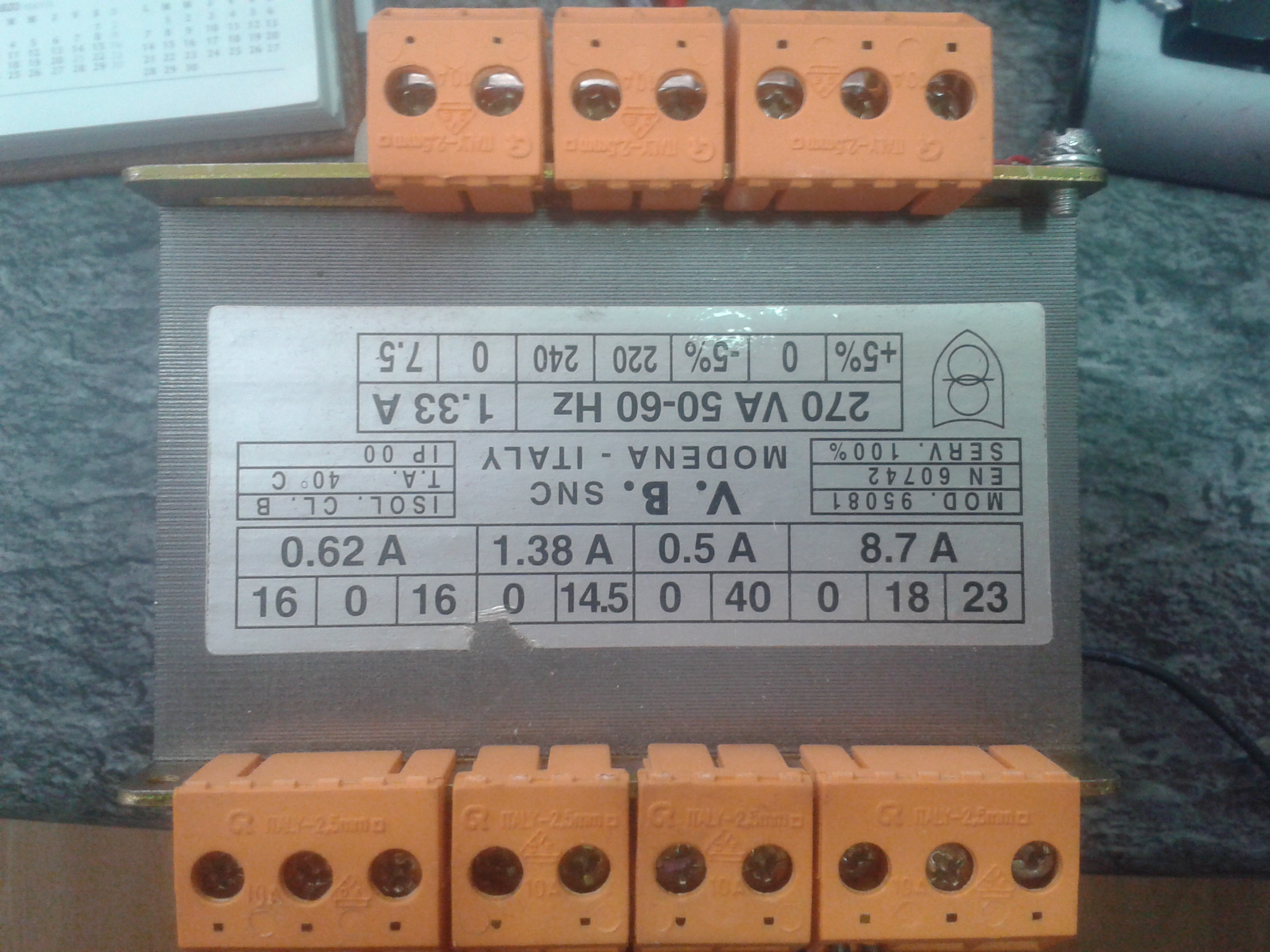

Buenos días:
Me han regalado este transformador, del que adjunto foto y no tengo ni idea de como conectarlo. Agradezco me indiqueis como.
Re: Como conectar transformador
01 Jun 2016, 13:09
Pues conectar por conectar...
Lo que debes indicar es qué es lo que quieres hacer con él, ya que ese trafo tiene varias posibilidades:
Entrada (voltios):
> 7,5
> 209
> 220
> 229
> 231
> 240
> 251
Salida
> 16
> 16
> 32
> 14,5
> 40
> 18
> 23
estas tensiones referidas conectando a 220 V. Si juegas con conexiones en el primario
podrás tener todas esas tensiones aumentadas o disminuidas en un 5%

Hola de nuevo:
como comenté anteriormente no se nada de este asunto.
Lo que quiero es saber las posibilidades que puedo tener con este aparato.
Si comenzando por la parte de arriba y de izquierda a derecha le ponemos de números
1-2 3-4 5-6-7
y los de la parte de abajo los identificamos como
A-B-C D-E F-G H-I-J
y contando con corriente de entrada a 220, donde conecto la entrada y para conseguir las salidas de distinto voltage donde debo de conectarlo.
Espero haberme explicado bien.
Gracias anticipadas por vuestra información.
02 Jun 2016, 19:48
Para conectarlo a 230V, tienes que conectar en donde indica 270VA - 50-60Hz, arriba a la derecha. Lleva el neutro al 0 y la fase al 240V. Puedes 'jugar' con las tensiones de salida si en vez de conectar el neutro al 0 lo conectas al -5% o al +5%.
Para utilizar una tension de salida escoge una y utiliza su '0'. Sobre cada tension indica la corriente maxima admitida, ya que son bobinados independientes. Si utilizas una tension y el '0' de otra no obtendrás tension.
Aunque los bobinados sean independientes se pueden manipular entre ellos, obteniendo tensiones sumatorias o sustracciones. Eso
sí limitadas a la potencia de la menor intensidad...

La salida 16-0-16 si no me equivoco es una salida de 32V con toma intermedia simétrica, es decir, entre el 16 y el otro 16 han de haber 32V, la intensidad tendria que ser la misma que ofrece en cualquiera de las salidas individuales de 16V.

Sí, así es: en las tensiones posibles que cité figura ese valor. Aunque como comenté luego jugando con las conexiones
se pueden sacar otras tensiones. Intuyo que ese trafo es de una máquina recreativa
Hace años los trafos de mando de los puentes grúa traían un trafo con mas salidas que los discursos de los políticos de
tercera fila, ya que aunque no se utilizaran directamente en el mando estaban ahí para poder comprobar los RTV, unos
relés de tensión variable que servían para eliminar puntos de resistencia del motor de rotor bobinado. Estos relés se
accionaban por la DDP que se genera en el motor según su carga o velocidad...
