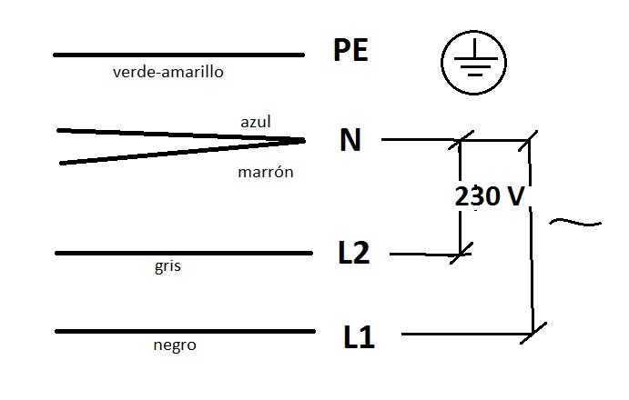

Muy buenas, ¿me podríais ayudar a conectar una vitrocerámica que tiene 5 cables?
He hecho en paint la pegatina que lleva la vitrocerámica pegada.
El que pone PE está claro que es la toma de tierra y que el doble cable que viene de marrón y azul, si no me equivoco (y a pesar de que por lo general el marrón se considera el de fase) es el neutro, pero qué pasa con esos otros dos cables de color gris y negro (L2 y L1 respectivamente).
¿los dos son la fase?
Mi cableado que va al enchufe de la pared es de 6 mm, pero únicamente tengo cable verde-amarillo para la tierra, azul para el neutro y marrón para el de fase.
El problema está en el enchufe trifásico (o como se llamen) que solo tiene 3 conexiones, es decir lo típico (fase, tierra y neutro). ¿Qué cables tengo que conectar juntos y en dónde?
Yo creo que los marcados como L2 y L1 serán para ponerlos juntos en la fase del enchufe y el otro cable doble marcado con N será el que tenga que poner al neutro, pero si pudieráis confirmarme para estar seguro.... No vaya a fundir la vitrocerámica jejejeje.

Hola, esta conexión permite repartir la potencia a fin de sobrecargar menos la instalación. Si utilizas 2 fases con neutro (230/400V) la potencia total se reparte y el consumo de amperios es menor. Esta conexión también es adecuada para trifásica a 230V sin neutro.
Para utilizar en bifasico o doble monofasico 230/400V, hay que conectar L1 a una fase, L2 a otra fase y los dos neutros (azul y marrón) al neutro.
Para utilizar en monofasico 230V se debe conectar L1 y L2 a la fase y los dos N al neutro.
PE siempre con el verde-amarillo.
Al margen de que te llegue una línea monofasica a la cocina, si tienes trifásica en casa, puedes pasar una fase más para repartir la carga. Si dispones de monofasica, no debes preocuparte por esto.
Si me permites una sugerencia, si tienes la posibilidad de invertir la conexión del cable en la vitrocerámica y es fácil, yo cambiaría el marrón por el gris. El marrón es de fase, el gris también pero el reglamento le da menos importancia al gris, por eso hubiera escogido como 'segundo neutro' el gris.
