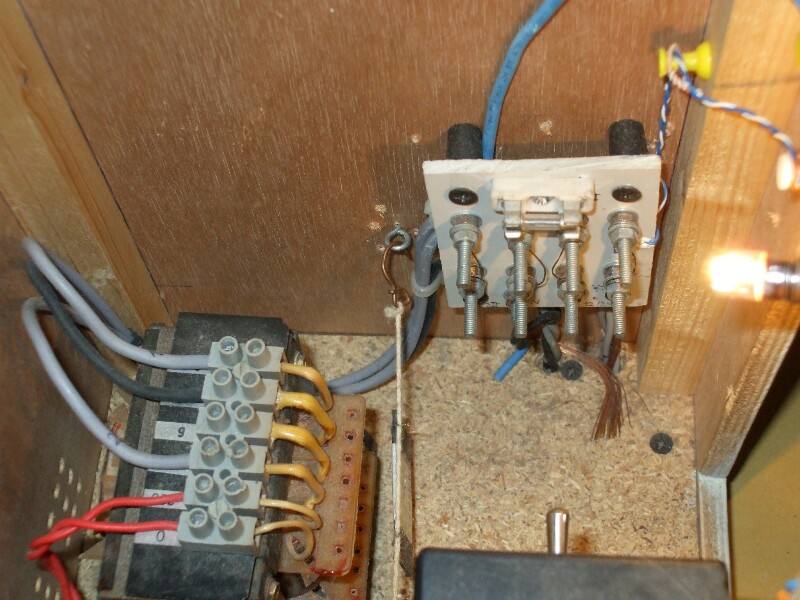

Hola, yo monté algo parecido.
Lo que hice fue coger un trozo de placa de fibra de cuadro eléctrico y le hice 4 agujeros alineados en 2 filas. Los de arriba se unen con pletina o lamina de cobre (en mi caso la carga no llega a 10A) utilizando un tornillo, y en los de abajo se pone un tornillo con un cable, que es la salida.
La idea es hacer unos fusibles de fusión lenta, cada par de tornillos en vertical, se unen con unos pelillos de cobre (como se hacia con los antiguos plomos). De los tornillos salen los positivos y necesitas un borne para los negativos. Puedes utilizar un tornillo que coja los cables o empalmarlos con una regleta.
Para los cables es aconsejable utilizar terminales o hacer una redonda con el cobre y estañarlo.
La idea de aplastar tubo de cobre y utilizarlo de pletina no es mala, pero para un buen acabado convendría darle golpes poniendo el tubo entre 2 placas de hierro.
Mi sistema es algo diferente, yo utilizo alterna a 3 hilos. En el transformador conecto una toma media como neutro y 2 extremos del bobinado a 12V como fases, por lo tanto salen 2 líneas de 3 hilos a 12/24V, y en la placa hay dos 'fusibles' por fase y una conexión de neutro.
Si te fijas verás que en el 'suelo' de la caja bajo el cuadro, hay un trozo de cable pelado para utilizar sus pelillos.
