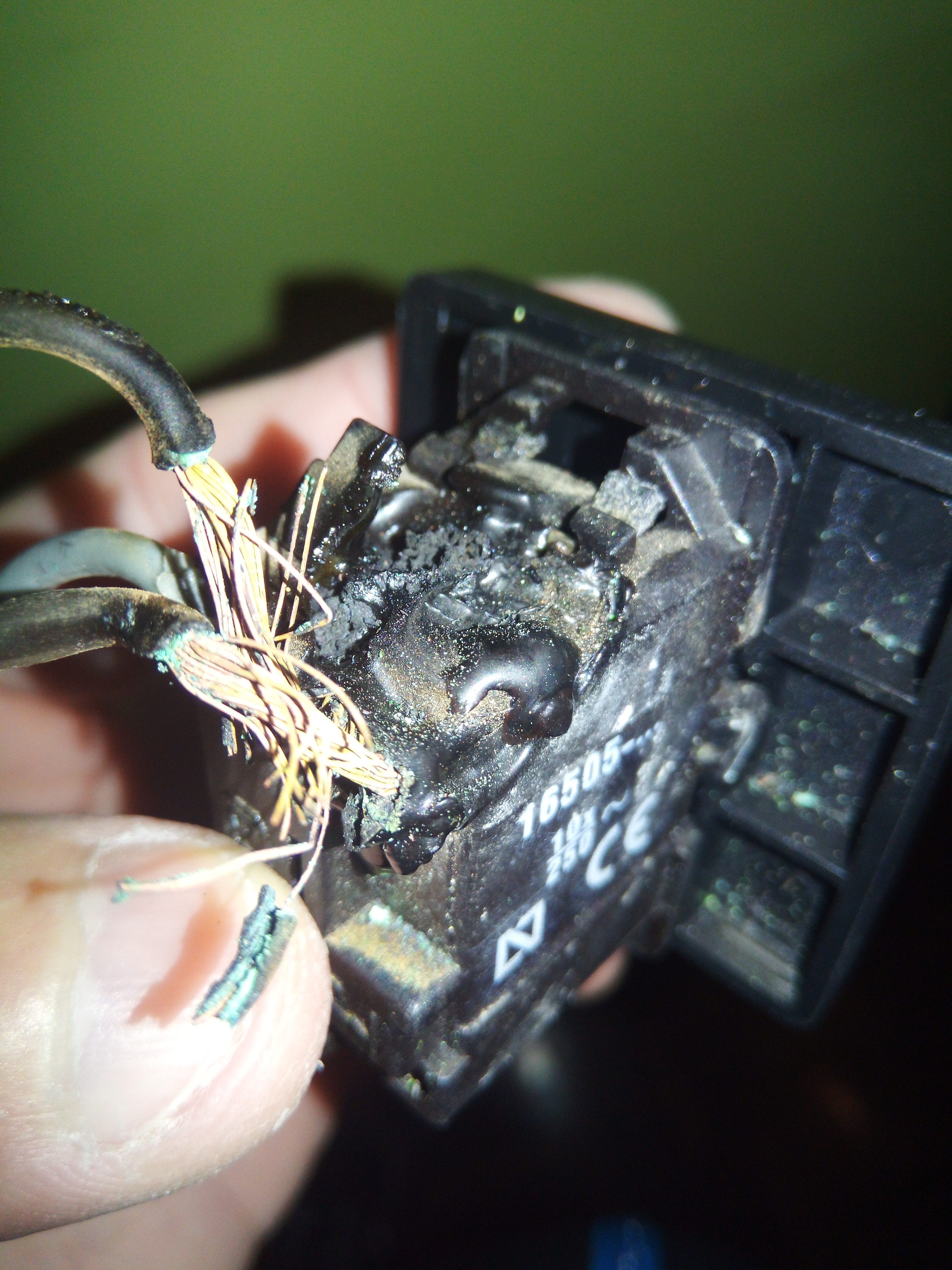

jolaztu escribió:Un pequeño aporte de un interruptor en una vivienda, del cual la fase se puenteaba desde el mismo a 2 enchufes... sumando una estufa en cada enchufe, este fue el resultado

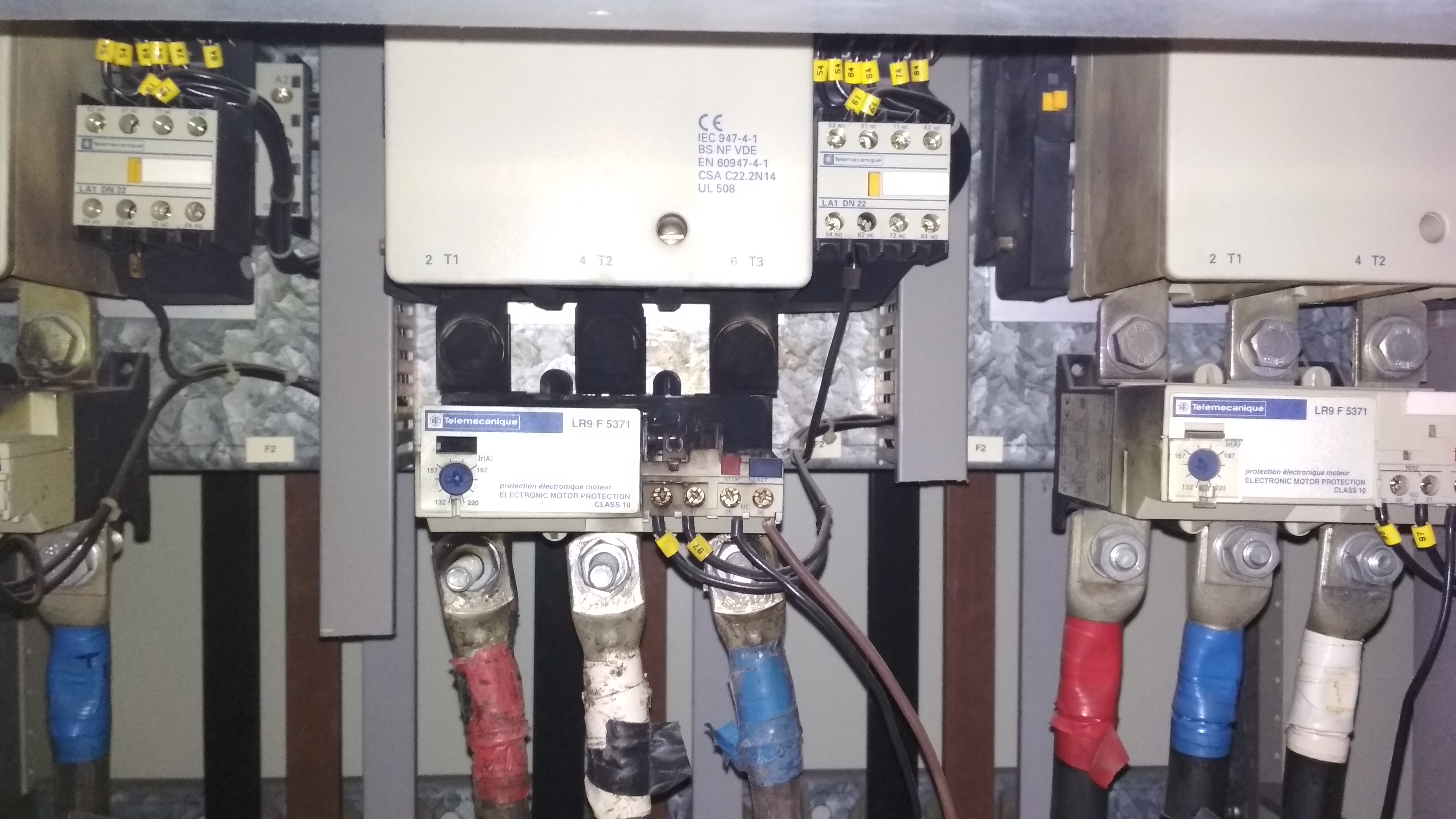

ASUS escribió:Un fogonazo bajo consumo a 189 Amp, tiene que ser digno de ver.
ASUS escribió:esa clase de averías, que aveces uno no sabe el porqué de ellas, suele ser lo más usual, por descompensaciones de las cargas del eje motor , lo que hace que se dispare el consumo, quemándose los contactores que por cierto esos no tienen que ser muy baratos que digados al igual que los relés termicos.
