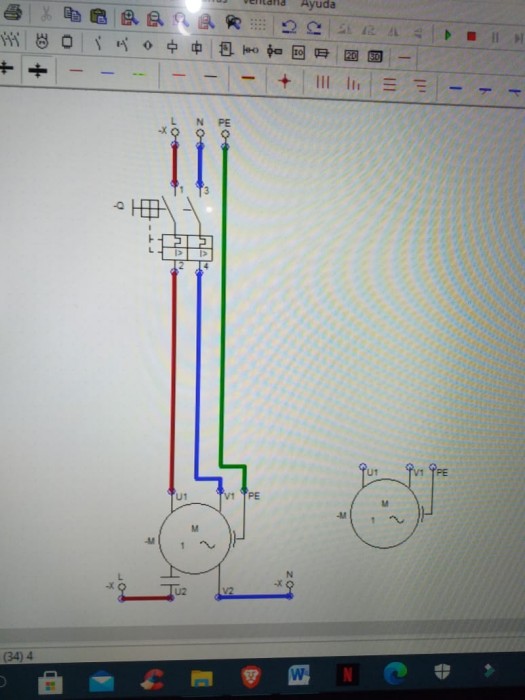

Hola, yo debo de realizar un esquema de circuito utilizando simbología normalizada donde se muestre la forma de conectar el multímetro para medir tensión e intensidad de corriente para controlar operación de un motor monofásico conectado a la red (con llave térmica como interruptor y protección).
Y tengo una duda de cómo tendría que poner el diagrama de un multímetro en el circuito.
Debería de conectar el multímetro en las salidas del motor o debería hacer un diagrama con el de al lado y conectar el multímetro en la entrada? Y debería conectarlo en la entrada y salida de la linea, del neutro, o de linea y neutro?
O debería hacer un diagrama con el motor de al lado y ahí conectar el multímetro?
Desde ya muchas gracias, y espero haberme explicado bien jaja
