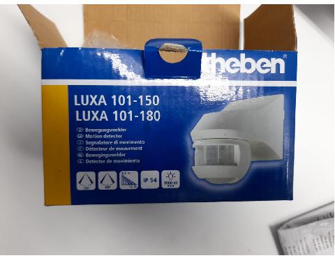

Buenas tardes, sinceramente eso del viento que afecte a los sensores no lo he sufrido. Estos que te adjunto imagen lo tenemos instalados en una fachada de un edificio al que le da el viento muchísimo y no tenemos instalados uno sino que seis y ninguno conmuta cuando les da el viento.
detector de movimiento.jpg (25.3 KiB) Visto 3736 veces

Esos mismos los tenemos en mi trabajo, un centro comercial, y tampoco dan problemas, pero en la comunidad tenemos de interior, de marca Koban, Gsc Evolution, Atmoss y alguna otra mas. Creo que al final los de microondas como ha dicho el compañero seria una posible solución.

Ok pero la diferencia entre interior y exterior es el ip así que perféctamente los puedes utilizar en interior.
