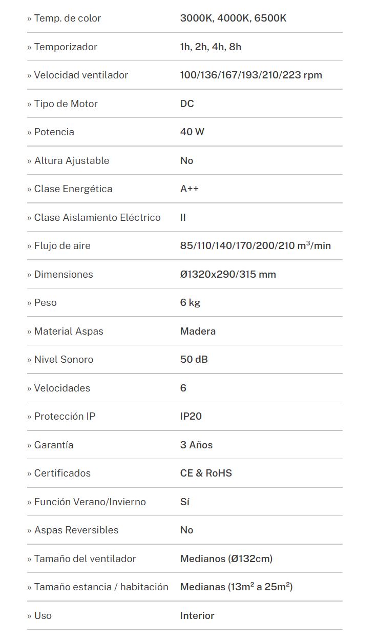

La única información que aparece en el cuerpo del ventilador done esta el motor es: (POWER 40W / 220-240V AC), esto de AC me descuadra un poco, pero entiendo que porque te indican la tensión de entrada contando la unidad remota, ya que en la web y en la caja viene descrito "Ventilador con motor DC"
En resumen, a ver si me podéis indicar algo del tema de las mediciones si estoy haciendo algo mal o que...
Y gracias por la ayuda a todos.
Os adjunto las caracteristicas del ventilador en la web del "fabricante" (CREATE-STORE)
