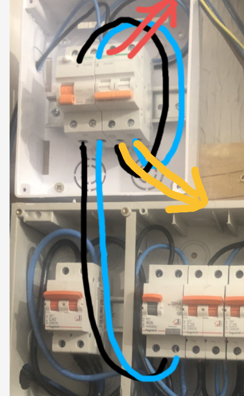

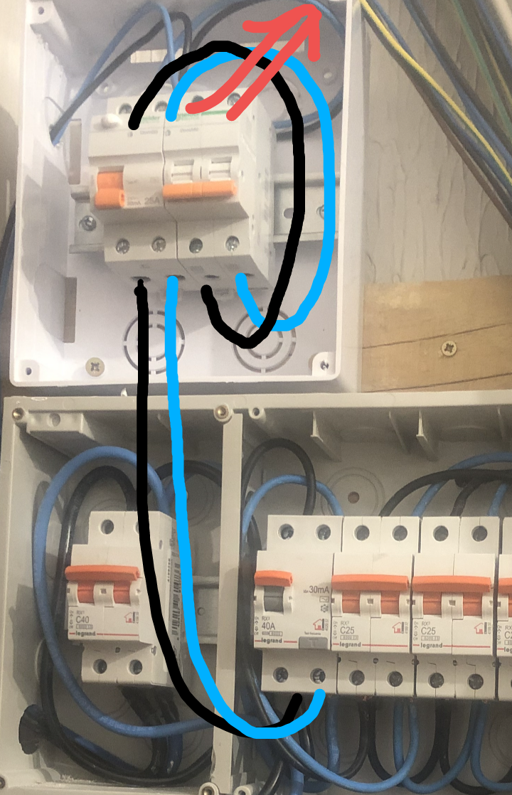

Verderonchiochio escribió:El aire son 3000 frigorias. Es porque ya que le meto mano al cuadro para descargar el circuito de abajo que alimenta con un diferencial 8 térmicos
A ver, cuidado con Mortadelo y Filemón que te la pueden liar parda.
Puentes con cables se pueden hacer perfectamente, el uso de peines no es obligatorio. Olvídate lo de "alimentar los puentes por los 2 extremos" o lo que fuera que escribió, no sabe ni lo que escribe. Fijate que no sabe ni contar, no se cómo ha llegado a la suma de los térmicos, creo ha metido los diferenciales en la misma bolsa.... En fin ...
Tu precisas un térmico de 20 o 25 para el aire, creo ya tienes uno de 25. Quita la tapa/protección blanca que cubre el térmico que está solo a la izquierda (IGA?) y ahí ya tendrás más lugar. Pon tu térmico para el aire y haces un puente desde un térmico de los del circuito que alimenta el diferencial del medio (hazlo con cables, no te compliques por el tema peines). Ideal sería que desplaces el diferencial y los térmicos hacia la izquierda, crees un hueco al final (sobre la derecha) y ahí poner el nuevo térmico, haces un puente desde el último térmico de ese circuito, y listo, no precisas más. No dejes que estos 2 te mareen.
