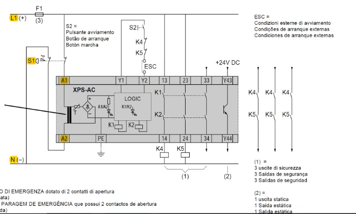

Como digo sé que hay fabricantes que lo hacen, pero el relé de seguridad siempre tiene que operar SOBRE LA FUERZA, NO SOBRE EL MANDO. El relé no opera sobre 2 contactores en paralelo, sino que cada relé interno, del propio de seguridad, comanda uno de los 2 contactores de potencia, que son quienes hacen el corte. Un contacto de cada cual es quien hace la memoria del feedback, sin la cual el relé no rearma
En caso de variadores de velocidad no se utiliza contactor de potencia, sino relé de contactos guiados ya que el corte no se hace en la fuerza, sino a nivel de los IGBT

Cuando escribo : "Los relés de seguridad no dejan de ser 2 reles alimentados en paralelo y conectados en serie," me refiero a los propios relés del relé de seguridad
Cada salida del rele de seguridad tiene contactos de ambos relés seriados, o sea no es una salida por cada relé interno (lo ves en tu esquema, contactos de K1 y K2). Y puedes con una salida comandar 2 contactores en paralelo, que seriados controlan un motor y mantener la misma seguridad que utilizando las 2 salidas, una para cada contactor, como es el caso de tu esquema (pero la instalación debe cumplir ciertos requisitos)
Y en el caso que te comenté anteriormente por ejemplo podrían actúar directamente sobre motores, por ej servomotores de 24 voltios, pero estos deben ser motores con seguridad integrada
Tema variadores es otro mundo, el fabricante te dice como conectarlos para que nivel de seguridad.
El corte a nivel de los IGBTs lo hace el variador, tú debes activar una o más entradas seguras desde un PLC de seguridad o desde un relé de seguridad, algo normal es activar SS1/SS2, frenando con rampa y pasado un tiempo, si esto no pasa entraría el STO u otra opción de seguridad, como SBO. Pero también, el variador debe tener estás opciones
