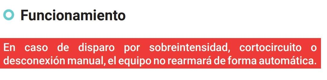

El aparato en cuestión es un simple combi que aúna IGA + sobretensiones permanentes + sobretensiones transitorias + bobina de rearme
Como te dije las sobretensiones transitorias no son rearmables automáticamente
En caso de disparo del IGA por sobre intensidad NO REARMA automáticamente
Así que la opción que te queda es el racionalizar de potencia...
