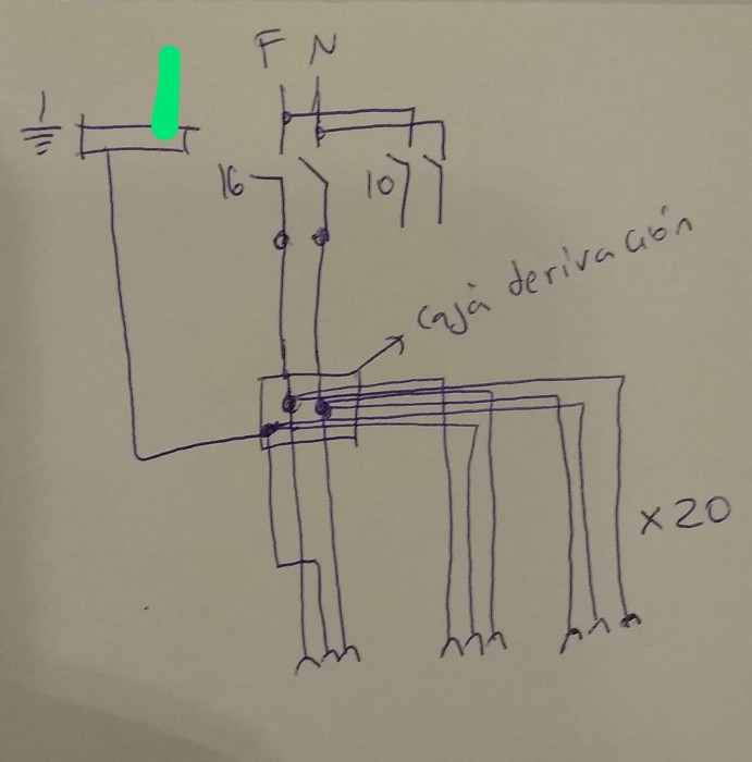

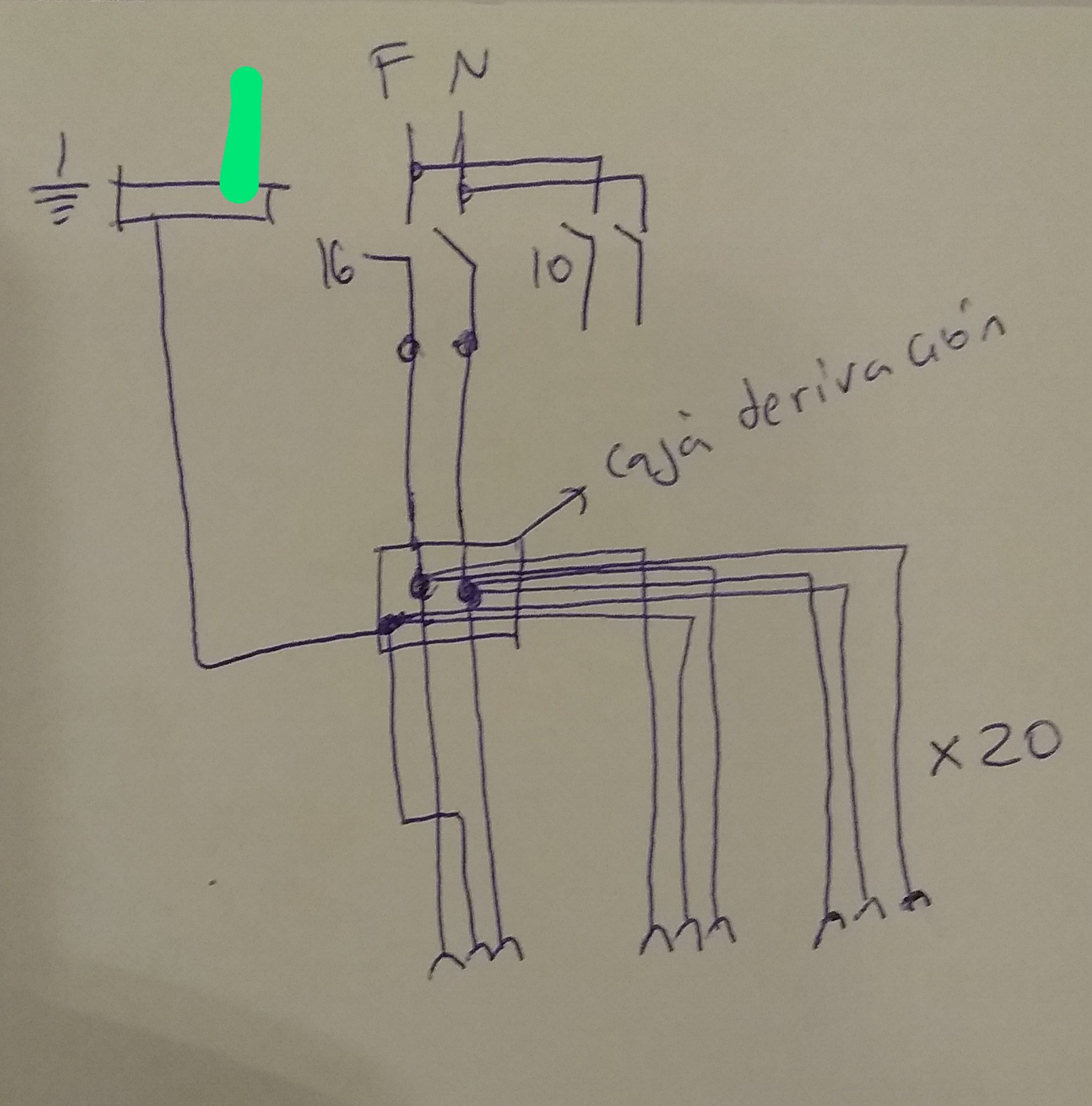

Y luego a uno de los pías de 20 según la foto del cuadro cuantos cables en total puede tener en la salida?
Re: Ampliar instalacion
13 Nov 2021, 17:53
A ver si me explico mejor, te cuento lo que yo haría imaginándose el tipo de habitación que es. Para no tirar una nueva línea si ya tienes una de 2,5 bajo tubo (hablas de 2 cables, imagino son 3 y tienes tierra, sino es así si o si debes llevar tierra).
Yo usaría los cables de 2,5 que ya tienes. Que salgan del cuadro principal, de un térmico de 16 aguas abajo del diferencial.
En la habitación pongo un pequeño subcuadro, compras algo por el estilo:
https://www.sumidelec.com/cuadro-electr ... nte-p-8738
Y en este subcuadro 2 térmicos, 1 de 16 y otro de 10. Llegas con el cable de 2,5 aguas arriba del de 16, y de ahí haces un puente al de 10.

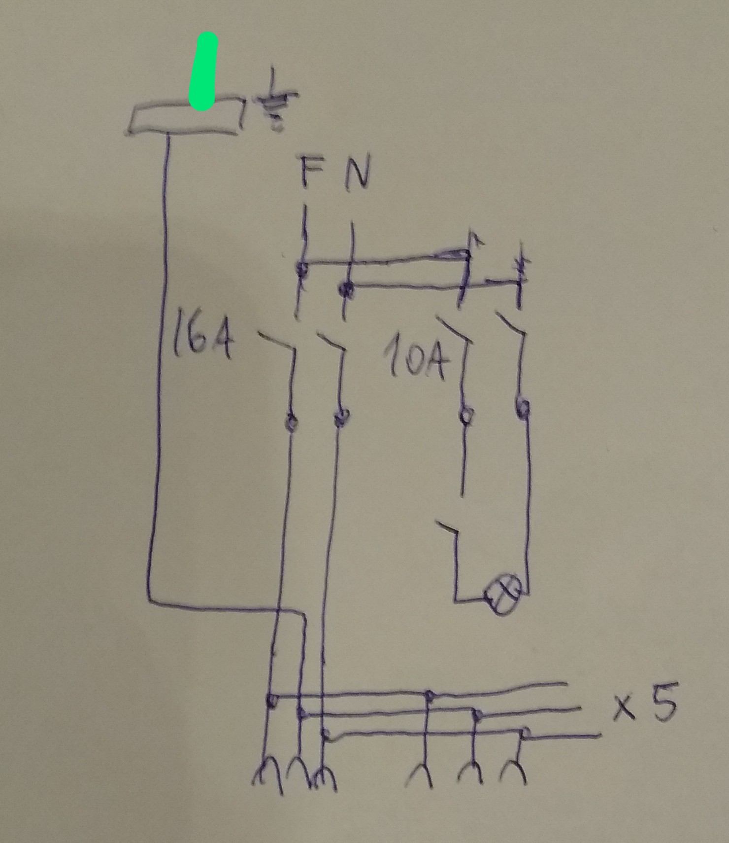

Luego aguas abajo del de 16 metes los enchufes (con cable de 2,5) hasta 5 puenteados, o hasta 20 en paralelo
Del térmico de 10 metes los puntos de luz (cable de 1,5)
No pondría ni térmico gral. ni diferencial, usaría los del cuadro principal, o si quieres puedes poner otro térmico de 16 como Gral y un diferencial, por lo que describes para mí innecesarios. Pero dependerá del uso que le pienses dar (estos 2 últimos, térmico Gral y diferencial siempre los puedes agregar sin ningún tipo de esfuerzo, solo asegurarte que el cuadro que compres sea mínimo para 8 cuerpos, como el del link que te copie

La caseta mi idea es hacer un pequeño taller con algo de maquinaria pero nada que no pueda soportar un enchufe normal. Lo de los enchufes en serie o en paralelo como sería? Lo demás te he entendido a la perfección. Muchas gracias por tu ayuda
13 Nov 2021, 20:11
Estoy en la calle en media hora te en envío un dibujo y lo entenderás
13 Nov 2021, 20:43

Ósea que en el caso de que saque una línea directa desde el pia de 16 amperios sin poner caja de derivación coló maximo podría poner 5 enchufes puenteados, es así? Y en el caso de llevar esos 3 cables desde el pia de 16 a una caja de derivación, desde ahí podría sacar como máximo 20? Corrígeme si me equivoco, gracias
13 Nov 2021, 21:32
En España usáis la opción de los 20, en otros países solo la de 5 puenteados. En Alemania se pueden usar ambas, y se utiliza más la de 5 puenteados
