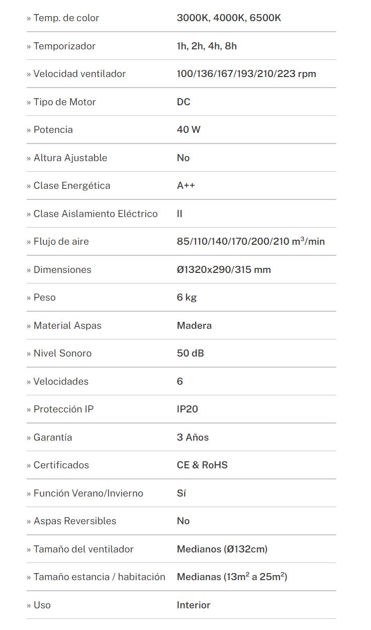

Buenos días,
Efectivamente este ventilador tiene función de invierno, pone las aspas girando en el sentido de las agujas del reloj mirando desde el suelo, no genera brisa y homogeneiza la temperatura de la estancia. (Esta opción tampoco me importa perderla)
Volviendo a lo que nos ocupa: Ayer con un multímetro, estuve haciendo pruebas de medición y no fui capaz de sacar la tensión de salida.
El multímetro media perfectamente 240 VAC in, pero no conseguí de ninguna de las maneras ni buscando combinación de los 3 cables out, saber la medición de voltaje. No se si es que mi multímetro en DC esta roto... (mañana probare con otro), o que no se puede medir así. La cuestión es que ponía el multímetro y aparecían valores raros intercalados con un "1" y acabando la serie con este mismo. Si saco los electrodos, y los vuelvo a poner: misma medición.
La única información que aparece en el cuerpo del ventilador done esta el motor es: (POWER 40W / 220-240V AC), esto de AC me descuadra un poco, pero entiendo que porque te indican la tensión de entrada contando la unidad remota, ya que en la web y en la caja viene descrito "Ventilador con motor DC"
En resumen, a ver si me podéis indicar algo del tema de las mediciones si estoy haciendo algo mal o que...
Y gracias por la ayuda a todos.
Os adjunto las caracteristicas del ventilador en la web del "fabricante" (CREATE-STORE)

Hay 2 cosas a comprobar, si el multímetro te hace eso: puede tratarse de un motor Universal (que lo mismo funciona en AC DC) con lo cual pudiera tener salida en AC (compruébalo con el polimetro en esa escala)
Si diera salida en AC podría incluso tratarse de un motor trífásico (ya que en estos es mas fácil hacer la regulación)
