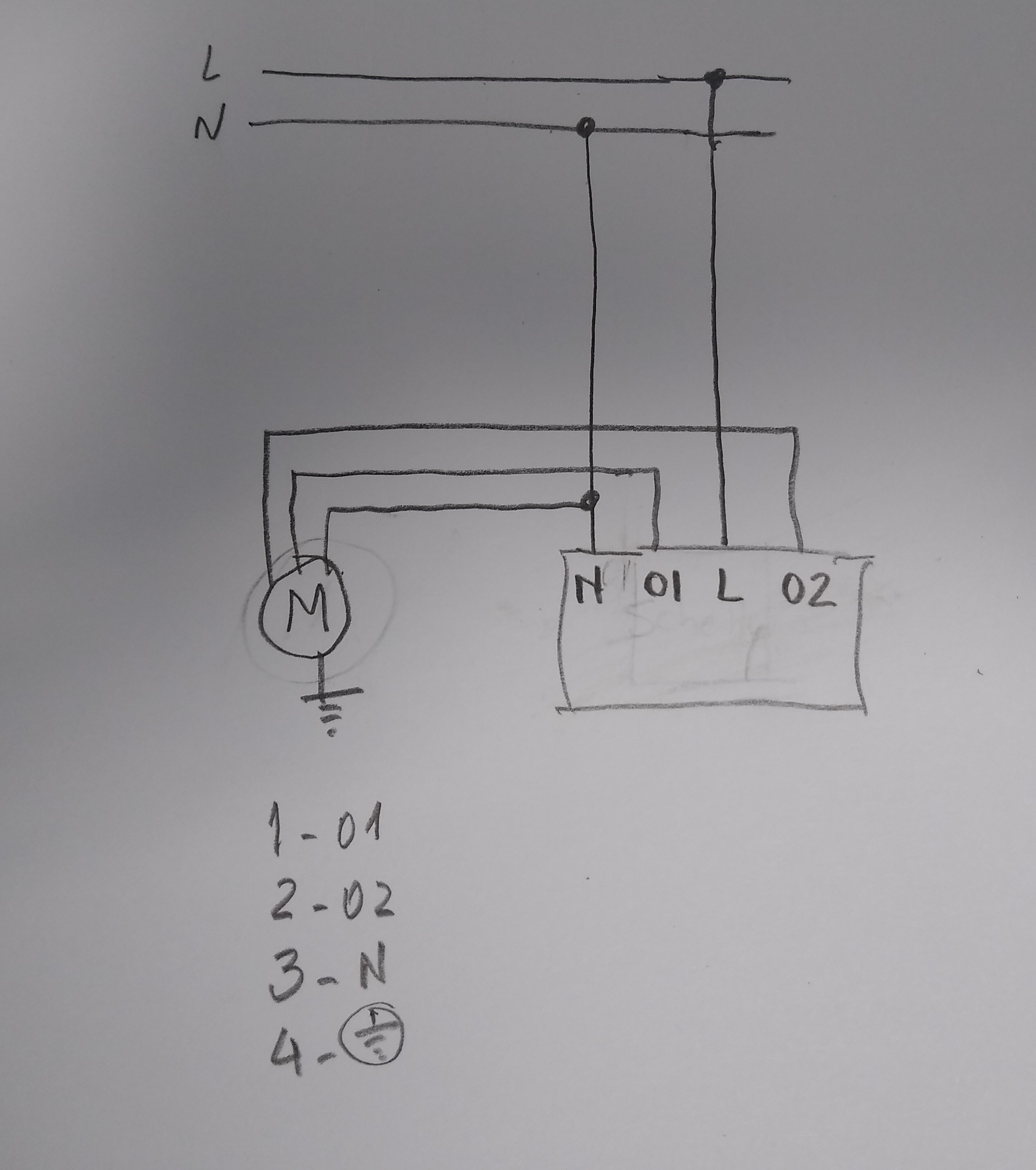

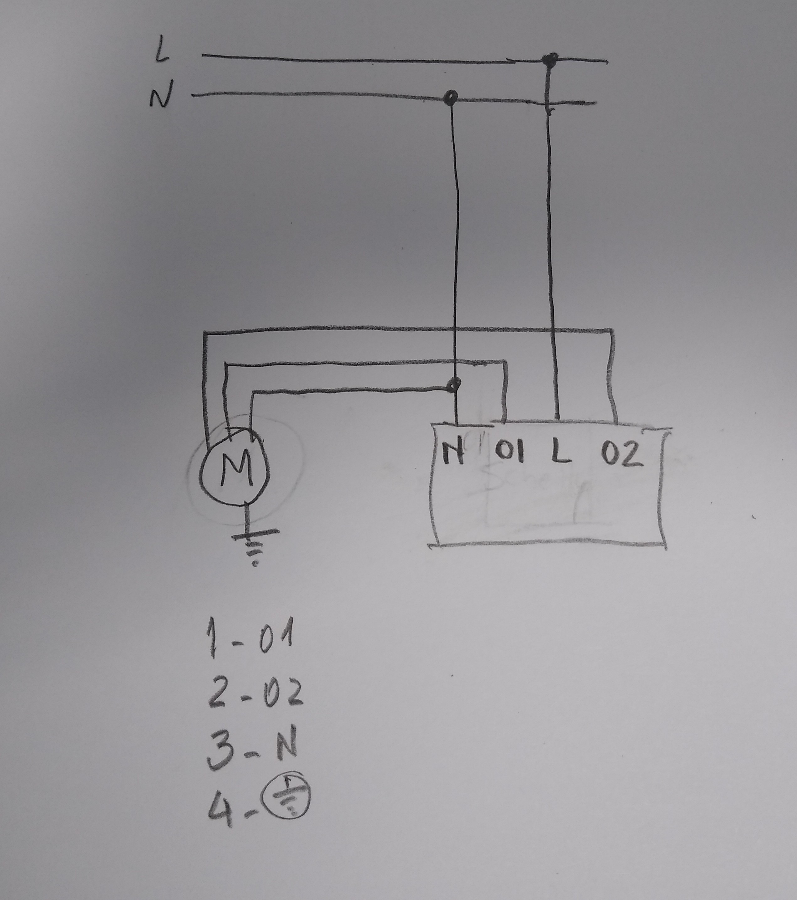

Buenos días, uy, ese esquema lo conozco yo.
Coito, tienes el riesgo que se produzca un cortocircuito.

Así no te funciona?:

Voy a ser comedido y no voy a decir que no funciona, pero no va funcionar...
Hola, Miguel
Yo, de ese aparato ni puta idea. De motores de persiana, que necesitan fase y neutro permanente, menos aún. Pero si me fio del esquema del fabricante, donde se utiliza también el mando manual, funcionará perfectamente. El riesgo que aludes sólo existirá si se queda "clavado" uno de los contactos, pues por programación nunca debiera suceder
Solución a ese supuesto, hay, empleando RELÉS BASCULANTES, pero ya sería meterse en harina de otro costal. Más que nada porque ese motor tiene su propia red wifi para funcionar

Re: AYUDA Instalación Shelly 2.5 con motor persiana Cherubini Open ZRX
04 Jul 2022, 15:03
Buenos días, el esquema que ha subido el usuario es mío y creo que es la solución o no te parece buena solución.
El esquema que has pasado tiene mucho riesgo que se le produzca un corto.
A ver, Miguel:
No me paré a mirar en profundidad tú esquema, ya que no sé cómo está cableado internamente ese aparato. Pero veo que lleva 2 contactos: SW1 que cierra con el 01 y SW2 que cierra con el 02. Tú los SW no los tienes cableados. Como no sé si internamente ya lo están no puedo asegurar que funcione
Del riesgo que aludes soy plenamente consciente, pero también lo hay en los contactos conmutados de un relé
Esperemos que el interlocutor haga la prueba y nos cuente, y en razón a ello buscamos otra solución, si esa no fuera factible
Lo que me tiene mosqueado es el motor que necesita las 2 fases: supongo que es para el control electrónico del motor, pero no acabo aún de pillarlo y tampoco encontré documentación al respecto (si fuera mío ya lo habría desarmado :mrgreen: )

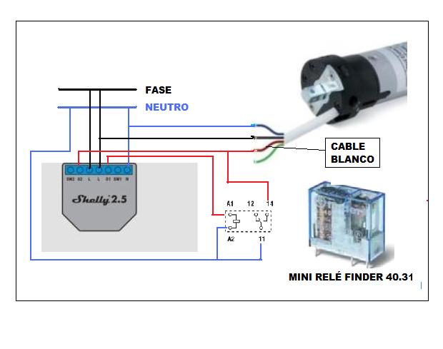

Buenas! COITOCIRCUITO acabamos de hacer el esquema de la derecha pero funciona en un sentido nada mas es decir solo sube tanto en arriba como en abajo, solo sube.
Haz la siguiente prueba:
Saca el cable blanco del motor,que va al shelly y puentéalo, con el azul y luego con el marrón, a ver si cambia de sentido de giro: si con esa comprobación gira bien algo estaría mal en el cableado del Shelly o en su programación
Si no invirtiera manualmente entonces estaría mal la programación del motor

Buenas! Por fin hemos terminado de domotizar la persiana y funciona perfectamente en wifi y con su mando. He conseguido el minirele en un bazar de suministros electricos muy baratito y está funcionando. Por si a alguien le puede interesar subo de nuevo la instalacion. Gracias!
Me alegra que funcione. No obstante, cuando deje de hacerlo, vuelves a pasar por aquí...
