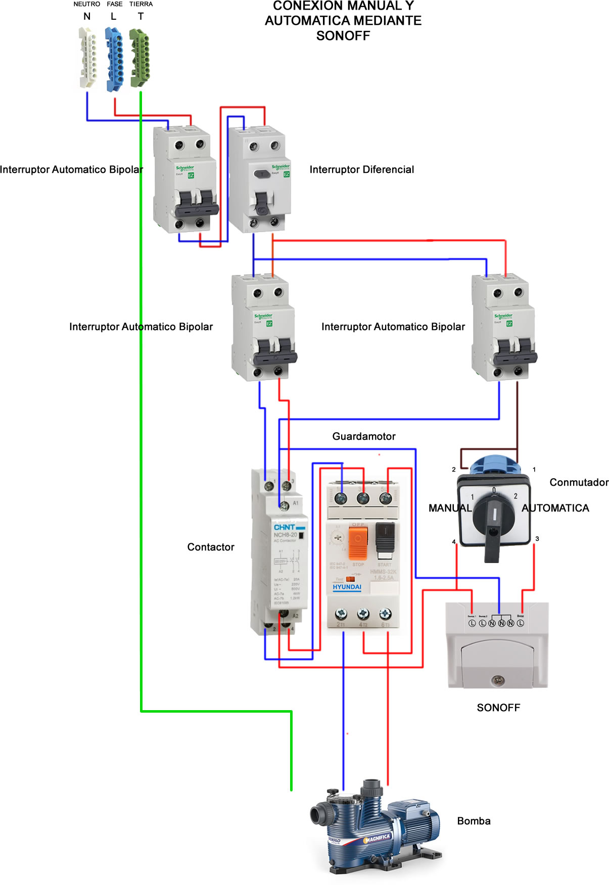

PcFex, primero agradecer tu gran ayuda en mi proyecto. Hice un dibujo con los equipos disponibles en mi país y segun tus indicaciones de conexión. Por favor si me pudieras indicar si esta todo bien.

Casi que te sobran tres magnetotérmicos.
El contactor se instala aguas abajo del guardamotor.
Faltaría instalación de presostatos y diafragma, aunque esto último no corresponde a la instalación eléctrica.

Yo lo veo correcto

No he dicho que no esté correcto: he dicho que sobran magnetotérmicos, que el contactor se instala aguas abajo del guardamotor y que faltan protecciones para la bomba (presostatos) y protección de la canalización (diafragma).

Hice una versión 4 para último visto bueno del diagrama de conexiones y cambie el orden de las entradas del conmutador (AUTOMATICO Y MANUAL) ya que los polos van de la forma que las dibuje.
Diagrama 4: https://bichos.cl/conexion4.jpg
Te comento que aca en Chile se le llama piscina a la alberca de baño y estanque al lugar de almacenamiento de agua potable o riego, en este caso es un piscina recreacional o alberca de mi casa, a la que quiero programar online el funcionamiento de la bomba para su filtrado, mediante el uso de un sonoff y a la vez poder también accionarla de forma manual.
Por último, por favorrrrrr… si me pudieras responder algunas consultas sobre la función de los equipos utilizados para entender un poquito más.
1. La idea de volver a ocupar los automáticos bipolares, en este caso el numero 2 y 3 los usas para separar los circuitos de automatico y manual???
2. Cual es la función practica del contactor, que hace y cuando se usa???
3. Cual es la diferencia real del automatico y diferencial respecto al guardamotor, los 3 son necesarios en una instalación de bomba de alberca???
Ojala me pudieras responder, para aprender de este fascinante mundo de la electricidad.
Los contactores manejan grandes potencias solo con el consumo de la bonina, si a un motor como mínimo le tienes que alimentar con cable de 2.5mm2 y un pia de 16A, la maniobra la puedes alimentar con cable de 1.5mm2, y un pía de 10A, la protección mecánica de pulsadores marcha paro, manetas manual automático y demás paramentas que se usan en la maniobras, tienen una protección mecánica de 2200W
El diferencial protege de contactos indirectos a tierra, los automáticos por contactos directos, cortocircuito, sobretensiones, el guarda motor lo puedes regular a la potencia del motor y lo podrás salvar en caso de agarrotamiento, algo que no harán ni el diferencial ni el pia..

Cuando vi el tipo de motor, vi que que es un equipo de filtrado, que por aqui llamábamos depuradora.
El automático numero dos maneja la fuerza de la bomba, normalmente se suele poner dependiendo de la potencia de la misma
Los contactores manejan grandes potencias solo con el consumo de la bonina, si a un motor como mínimo le tienes que alimentar con cable de 2.5mm2 y un pia de 16A, la maniobra la puedes alimentar con cable de 1.5mm2, y un pía de 10A, la protección mecánica de pulsadores marcha paro, manetas manual automático y demás paramentas que se usan en la maniobra, tienen una protección mecánica de 2200W

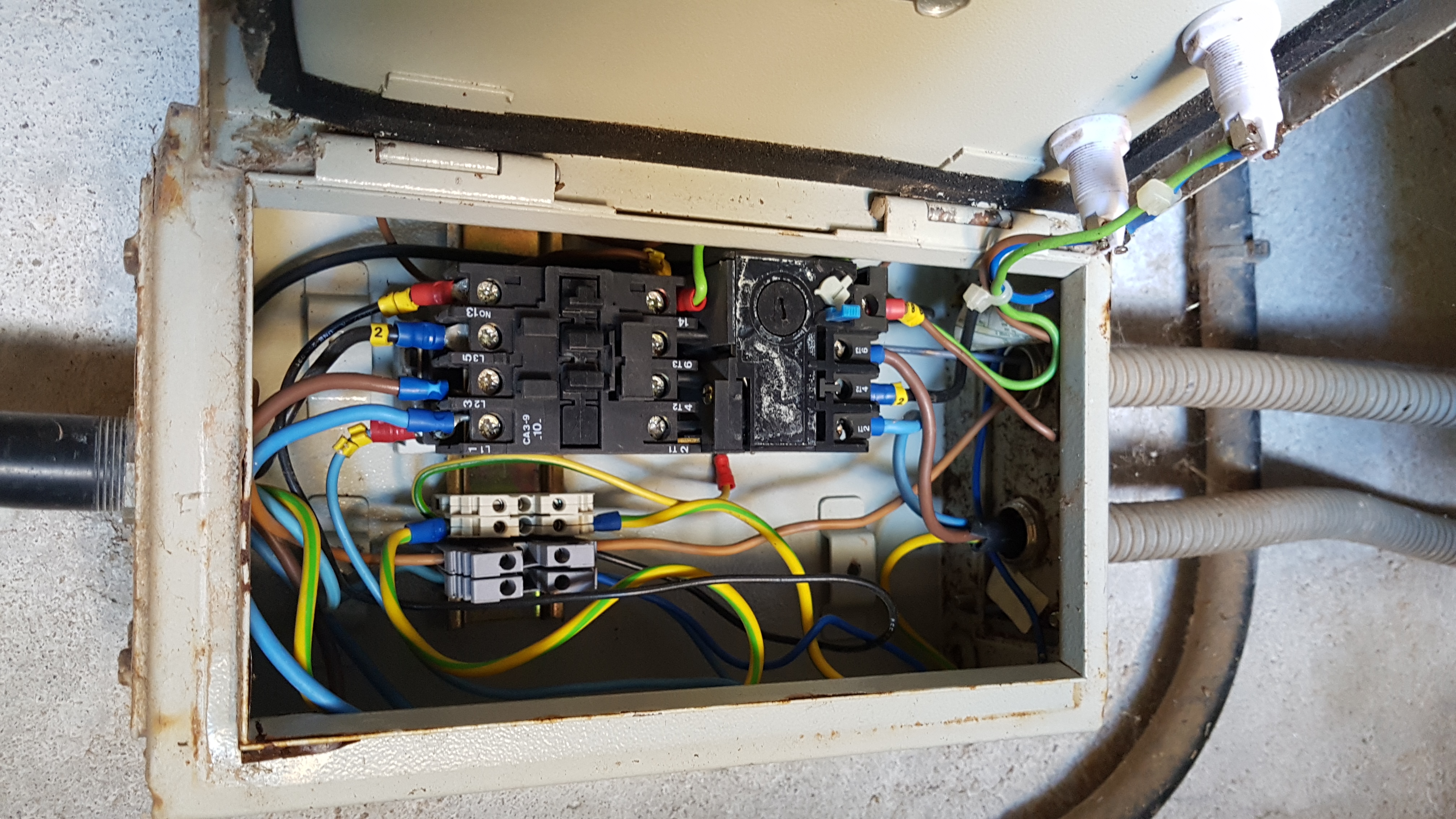

Esto que ves en la foto es un contactor y un térmico que tengo para alimentar un grupo de presión, tiene 35 años y lo puse porque se agarroto el motor y se quemo, esto me lo salvo ya unas cuantas veces,
Yo te expongo como se debería de hacer, como ves en el comentario de otro usuario, te da otra opción, ahora tu eres libre de hacerlo como tu quieras...
En la parte de arriba, en otro cuadro, esta el diferencial y los pias
La foto salió de lado...

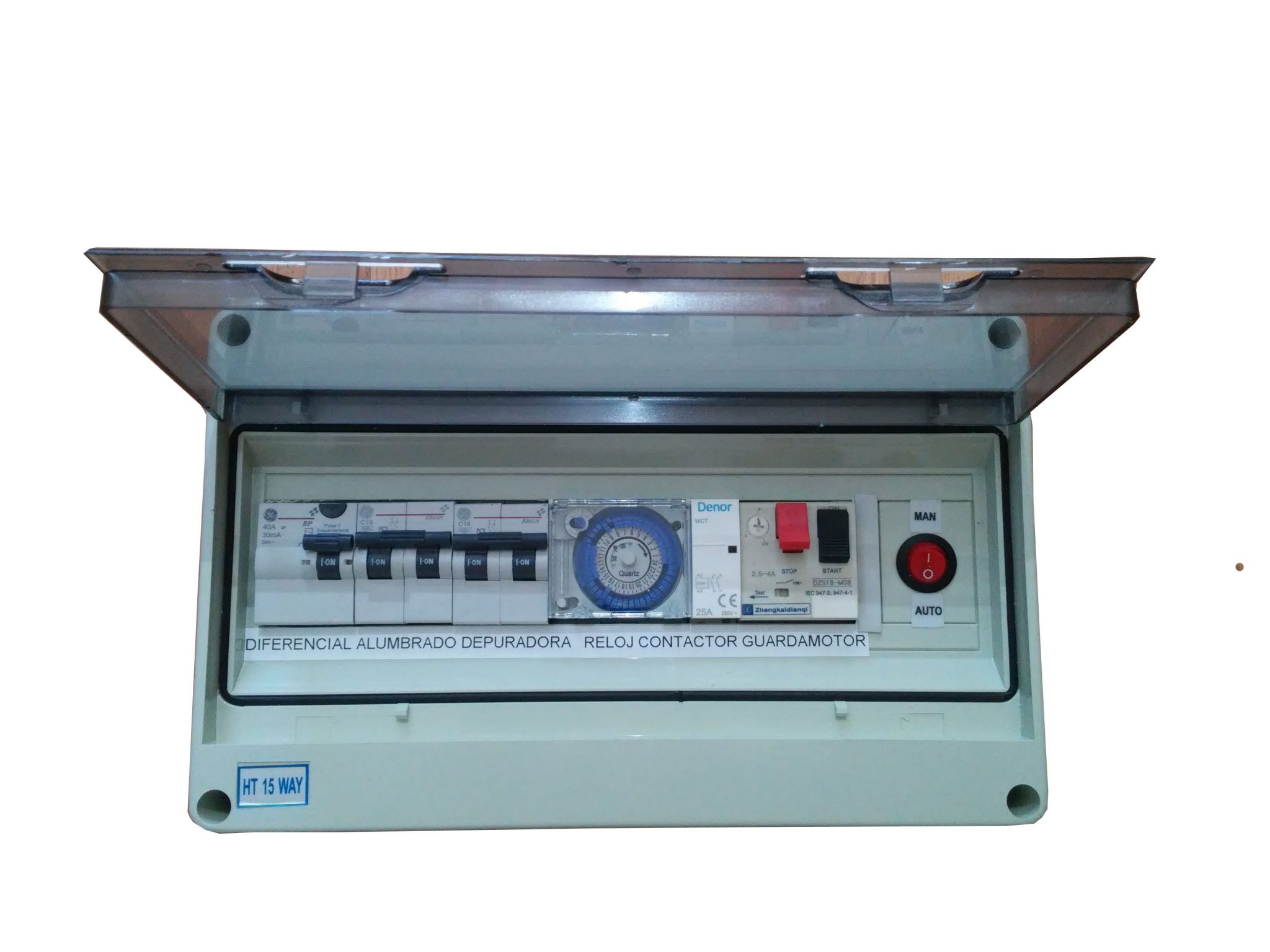

Esto es el cuadro ya montado de una depuradora, de los que suelen poner en piscinas pequeñas en viviendas unifamiliares, los que montan este tipo de cuadros, desconocen el reglamento, pero como ves le ponen un guarda motor y se ahorran el pia general y el pia de maniobra...
