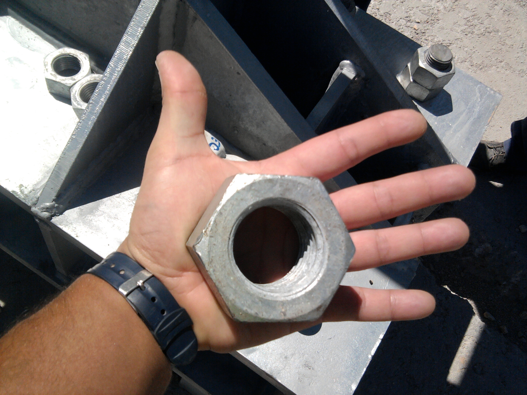

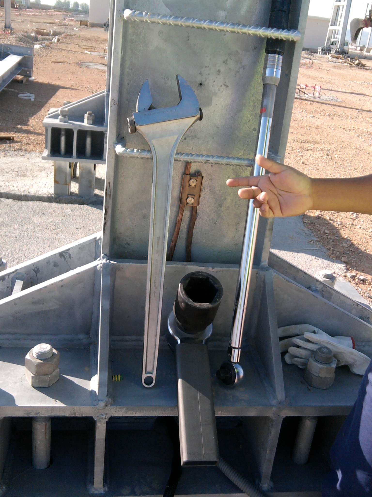

Referente a quien mencionó por ahí lo del "multiplicador de par" estoy seguro que no lo ha visto en su vida... Y con respecto a la llave dinamométrica estoy seguro que no sabe en qué unidades viene grabada...
El multiplicador lo he utilizado para apretar las tuercas de las bases de los pórticos de subestaciones por ejemplo, así que no hables si no tienes ni puta idea de mi vida.
