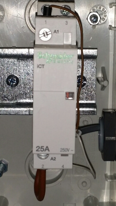

me alegro. contactor vdc?

Xavi escribió:
Hola Xavi, cual es la tensión que le has metido a la bobina del contactor? La que pasa por la sonda?
230v?
Si es menor la tensión, de donde la has cogido?
Borja

Hola Borja, si 230v.conectado tal como dijo Zamora.

Es que la bobina del contactor del link que nos has enviado el es a 24Vac, por eso te digo...

Este es..
