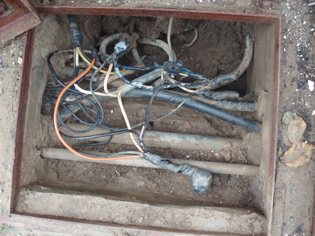

Ha sucedido.
Los cables ayer no aguantaron mas y se pegaron fuego en 4 arquetas diferentes, empalmes fritos a punta pala, cables "fusible" completamente quemados (y aun con corriente) y unos 60 metros de manguera de 10mm2 frita por completo.
Eso si, he hecho un poco de cirujia y he dejado sin luz al menos a dos vecinos, uno que tenia la luz enganchada de aquella manera y con trasformador propio, y otro que lo unico que hace es molestarme cuando mas tranquilo estoy, cuando dice "hola" crees que es inteligente y despues sigue hablando y demuestra que no lo es o eso nos hace creer.
En fin que por desgracia no he podido conseguir un cable donde compro habitualmente y he tenido que ir al Brikomart con todo el dolor de mi corazon y nos hemos dejado 900€ en 300m, pero despues de 4 horas hemos conseguido tener otra vez corriente a 215v, oooooeeeee ooe ooe ooooooooooooooooeeeeeeeeeeeeee, no reucerdo cuando fue la ultima vez que vi 220 en mi polimetro en casa.

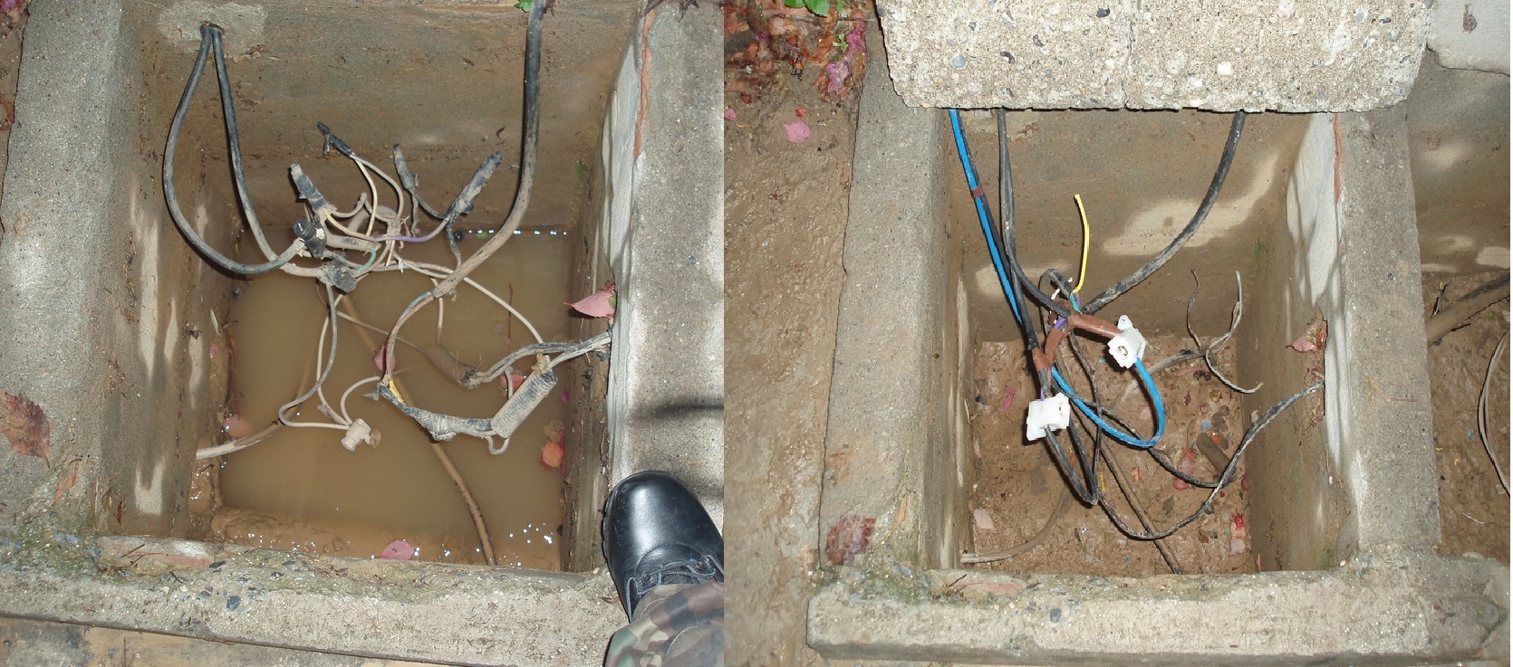

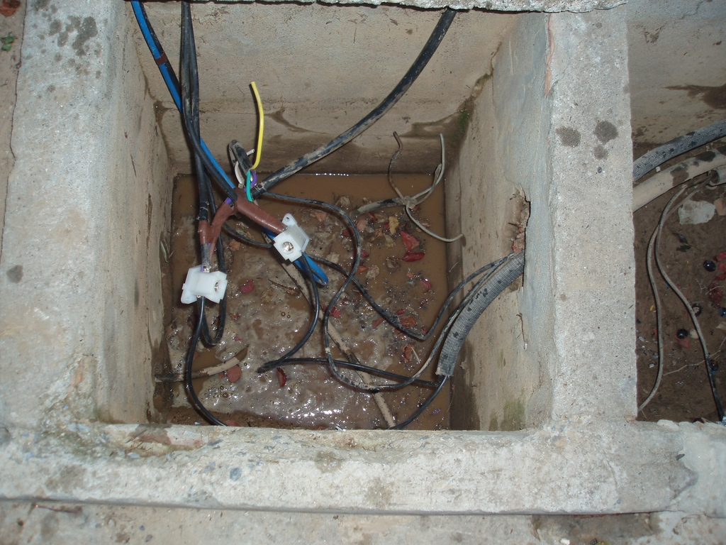

Pues para que veais que aun viendo asi la arqueta algunos vecinos dicen que eso esta bien.
Asi lo he dejado yo despues de mojarme toda la tarde del sabado desde las 4 hasta las 8 que pudimos volver a tener luz en casa, 220v que hacia años que no veia.
Pues hoy mismo ha venido un electricista que nos ha dicho que algunas arquetas hay que hacerlas mas grandes para poder trabajar mejor en ellas y un vecino ha dicho literalmente: "Eso que cada uno se haga la suya, porque la mia esta perfecta"

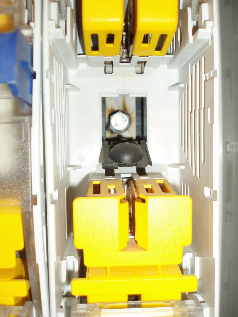

Piijo2k
Mensajes: 511
Re: ¿Como lo hago?

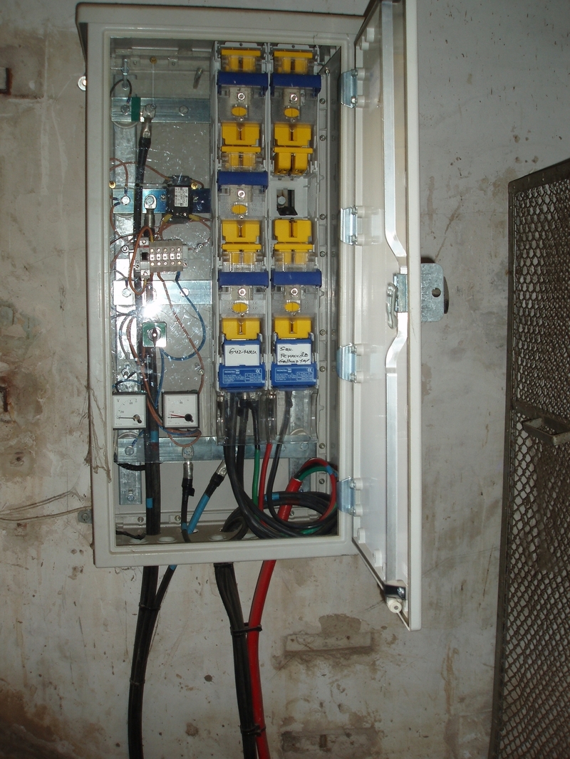

07 Dic 2014, 19:04
Muy util el pdf.
Me imagino que si alguien ha inventado esa cantidad de "cerrojos" es por que mas de un idiota se ha saltado las advertencias y ha conseguido darle corriente a lo que no debia.
Lo que yo hago en mi caso es sacar los fusibles de todo y dejarlos en el suelo, como puedes ver en la foto falta el fusible central de la derecha que es una de las fases de mi calle, pero tambien quito los de la izquierda ya que la fase esta "puenteada" en la otra linea, alguien no apreto el enganche del cable y se quemo.
Todo esto es por obra y gracia de un electricista que mas bien es un chorizo, porque nos ha dejado una retaila de averias sin reparar unas y trampas en otros casos, por eso no me fio de nada.
