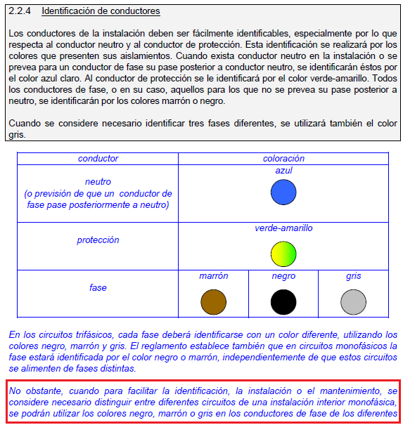

Re: Duda fases y colores.
27 Ene 2015, 11:01

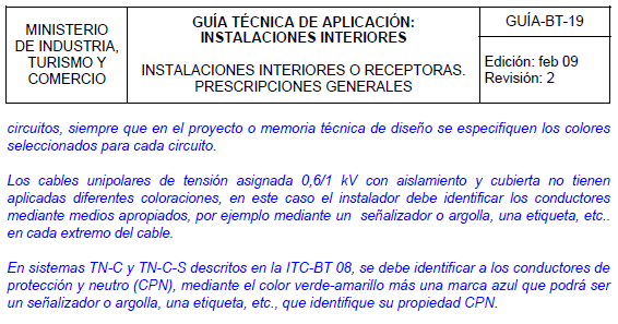

http://www.f2i2.net/Documentos/LSI/rbt/ ... eb09R2.pdf
Mirando las guías técnicas de BT me he encontrado esto en la Guía BT 19 página 15 y 16 (en el enlace anterior):
Colores 2.png (29.55 KiB) Visto 5869 veces
27 Ene 2015, 11:36
Como te dije cualquier "visión particular" que se le quiera hacer al Reglamento la hay que "justificar".Si lees el párrafo
remarcado al completo te lo especifica bien clarito. Así que mira a ver si en esas instalaciones que viste viene esa circunstancia
recogida porque sino estarían fuera de la ley ;)
27 Ene 2015, 11:43
Será visión particular pero hoy por hoy sí que está permitido el emplear el gris previa justificación en el proyecto.
No me parecía normal que lo emplearan con esa alegría sin que estuviera permitido...
27 Ene 2015, 12:08
Efectivamente, si se justifica es válido: Pero a ver qué se alega, yendo cada circuito por su tubo y no
habiendo confusión posible...
