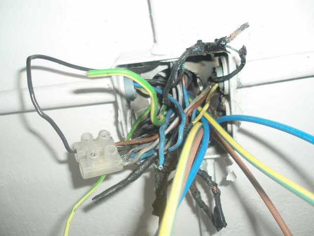

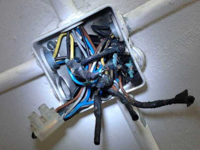

Hace unos meses fui a un GRAN DISTRIBUIDOR de por aqui que hace alta, media y baja, cuando le pregunto si conocen a algun electricista para revisar un trafo, aceite, etc, me dice el con dos cojones: "eso hazlo tu, desconectas el trafo y lo rellenas".
Bueno que me despisto, hoy he "terminado" la sustitucion de los cables quemados y la linea de las lavadora, eso si no sin antes reirme otro rato.
La verdad.jpg (60.18 KiB) Visto 4921 veces
La verdad2.jpg (37.14 KiB) Visto 4921 veces
Atentos al cable de tierra que va hacia el tubo de la izquierda, como es logico miro en la siguiente caja de empalmes y no esta, asi que tiro un poco y ZAS, no iba a ninguna parte, JAJAJAJA.
Como dicen en periodismo : "No dejes que la verdad estropee una buena noticia" o traducido al mundo electrico, "No dejes que el REBT te estropee una bonita instalacion"
Lo que no se es que hacer con el cable amarillo, bueno lo suyo seria cambiarlo, pero el dueño es un poco reticente a gastarse dinero por algo que "funciona", ademas he metido la guia y a los 3 metros ya sabia que eso va hacia la calle y de me repelus.
