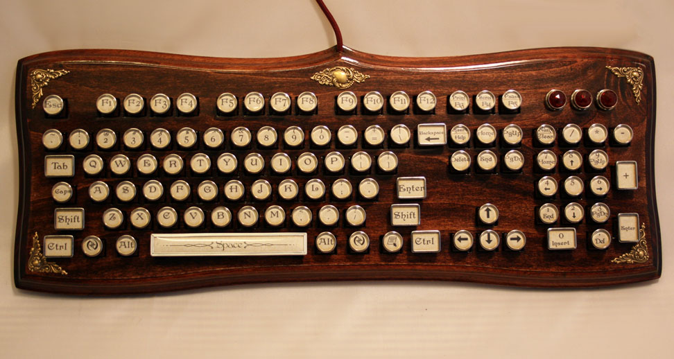

yo si tengo que elegir me quedo con el de madera de la foto de henfer .
me encanto .

¡Ni comparación!. Yo que escribo sin mirar al teclado necesito sentir el click de la tecla, y también necesito
palpar los resaltes de las que lo posicionan. Y con el de led no veo yo esa posibilidad...
Los buenos teclados industriales no funcionan como estos del ordenador, sino que tienen un contacto reed
accionado por un imán que está en la tecla: de ahí que no les afecte el polvo ni la humedad del ambiente
