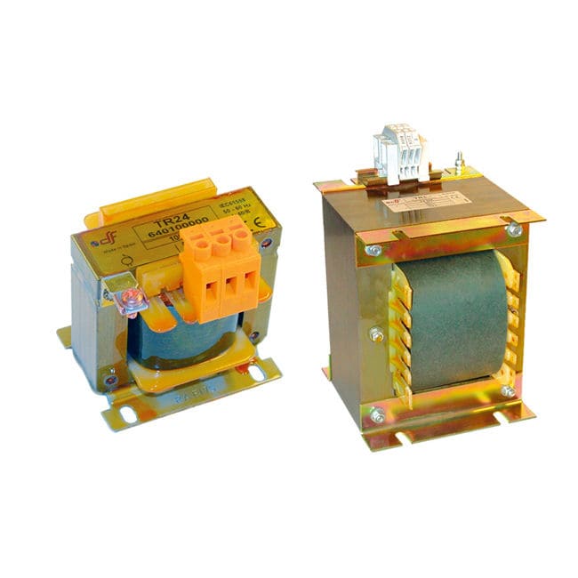

Muchas gracias por vuestras repuestas. Respecto a si lo pensé antes de comprar en principio lo medita poco, pensaba que no sería muy difícil con algún transformador y que así ahorraría sobre 150€ que hoy en día hacen falta.
Alguno de vosotros me podría poner un enlace o foto de con lo que realmente funcionaría la máquina sin problemas.
Muchas gracias por todo.
Re: sierra de mesa de 120v a 220v
11 Sep 2015, 00:10
Hola, necesitas un transformador que se parezca a esto:
o quizá pueda presentarse así:
Para el uso que necesitas seguramente te venderán un autotransformador, aunque es común simplificar y llamarlos transformadores igualmente. Si buscas algo económico busca alguno de segunda mano ya que no son muy raros, pero conviene probarlo antes con una carga.

Si tienes la posibilidad de devolver la máquina y coger una de 230 V no te lo pienses 2 veces...

No son sólo los trastornos que representa el utilizar el trafo reductor (amén de que habría que poner una protección en
el primario y otra en el secundario para proteger la máquina) sino lo que se deprecia esta en caso de querer venderla
en un futuro: es una buena máquina que tendría fácil salida siendo de 230 V...

además el dia que yo me establezca definitivo en una vivienda, esta dispondrá de un circuito a 130V. Ya en casa de mis padres tenianos uno, pero solo estaba presente en mi habitación y en el pequeño taller de mi padre, él hace cosas de electrónica a lámparas y también utiliza esta tensión.
Una pregunta, la protección que mencionas, mas que para la máquina, no protegeria mas bien el trafo?
