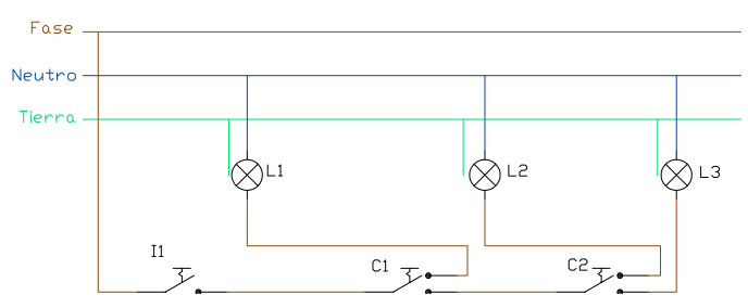

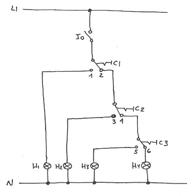

astarot31 escribió:
socarrat escribió:
Pues:
1er mecanismo interruptor
2º 3º y 4º mecanismo conmutadores
esquema
http://www.foroelectricidad.com/viewtop ... 044#p30099
Muchas gracias por responder, a la final el esquema correcto seria este? solo que en mi caso tengo que agregarle otro comutador y otro bombillo?
Hola. Este circuito se llama luz de bodega ya que se pone en las bodegas. Saludos.
conmutado en bodegas.jpg (16.46 KiB) Visto 3389 veces
