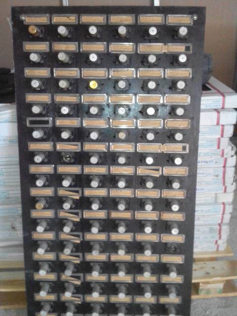

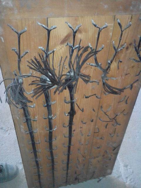

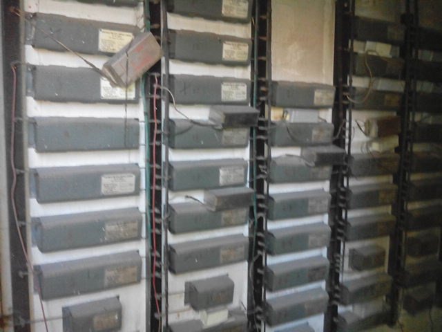

Mirar que chulada me he encontrado hoy,muchos jovenes no veran esto a no ser que vayan a desmontaje de algun sitio antivuo como me ha tocado a mi.Estas centralizaciones apenas casi llegue a tocarlas,mas a verlas ya montadas..pero cada vez que las veo flipo, que trabajos se hacian antes (con tiempo) y que guarrerias se hacen ahora(casi siempre por culpa de don prisas)...ahi os lo dejo por si os interesa verlo...

Hola:
Ese tipo de centralización, de reactancias y cebadores, fue común en oficinas de hace 50 años, debido
a que las reactancias emitían bastante ruido al no estar concebidas como las actuales
Eso sí, de aquella un tubo fluorescente duraba "un montón": los de hoy día duran menos que floridos
los almendros...

Muy buenas,un placer bombilla..si a veces veo cosas chulas pero se me va el santo al cielo y casi nunca saco fotos...ayer me acorde porque me recordo cuando era chavalito...que tiempos.
Pues como dice hefner son centralizacioned de iluminacion..no saque fotos a los condensadores,pero esta insertados en un agujero individual como si fuera dinamita.Aparte de lo bien que esta realizado es lo bien etiquetado que esta todo...como plano realizado a mano de todos los puntos de luz para saber que es cada cosa.
