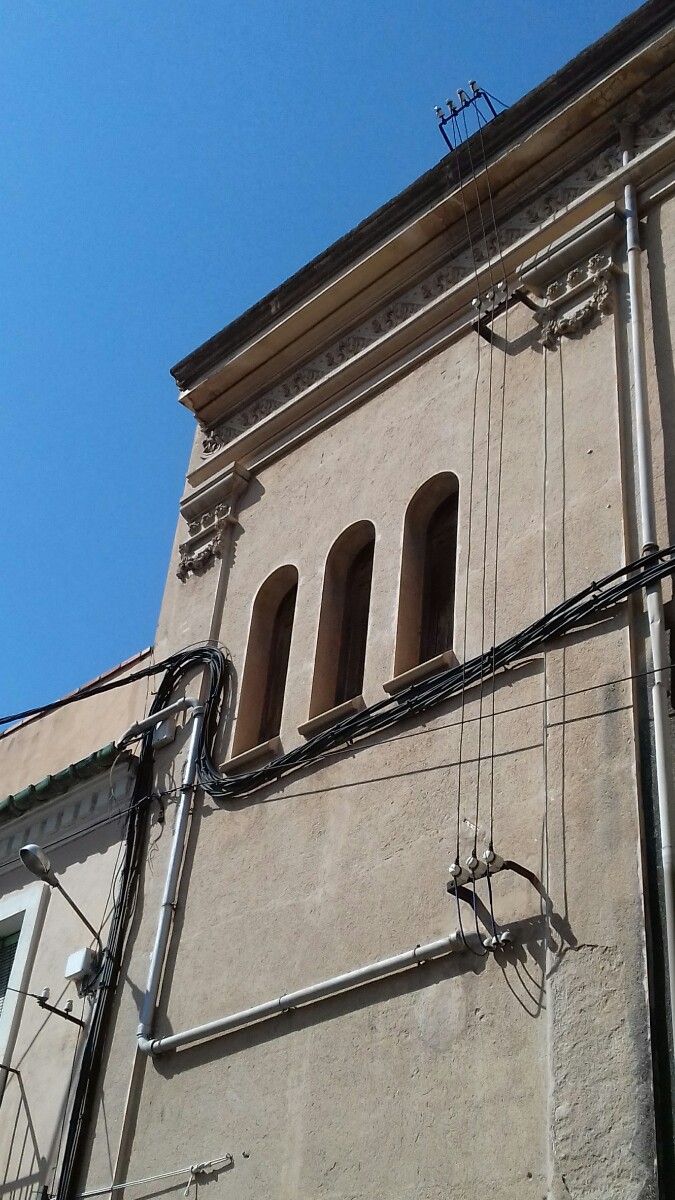

02 Sep 2016, 15:47
Antigua acometida de un cine cerrado (desde 1984), con la acometida y una salida a otra zona.
Saludo
