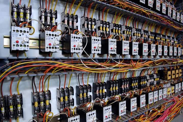

Cuadro para motores, foto encontrada por internet.
Randomize
Mensajes: 783
Re: Hay que ver.
04 Sep 2016, 17:10
Pufff Bombilla esa foto duele la vista nada verla.
Re: Hay que ver.
04 Sep 2016, 20:42
Pues...cableadores "buenos" aún hay... :mrgreen:
Re: Hay que ver.
04 Sep 2016, 22:12
Jejejeje tiene tela, y las tapas? Donde andarán?
La foto de Hefner es de un mejor acabado.
Re: Hay que ver.
05 Sep 2016, 06:08
Lo de faltar tapas en las canaletas es un misterio como el de la famosa Trinidad: nadie las quita
pero raro es el cuadro que las tenga todas...a no ser que se tomen medidas disuasorias que afecten
a la remuneración (ya conté una vez por aquí que a mis equipos les retiraba buena parte de la "prima
de mantenimiento" :mrgreen: si me encontraba con un cuadro al que le faltara tapa alguna)
El caso es que es un tema curioso, donde sale a relucir el conocimiento y experiencia de un electromecánico: si
los cables están numerados, o aún no estándolos ¿Qué necesidad hay de seguir los cables? ¿Se siguen
cuando van por una bandeja o conducto?. Pues en el caso de las canaletas lo mismo. Los cables NUNCA
pueden estar empalmados en las canaletas (la mas elemental norma de cableado), y si ayer estaban
en su sitio nadie los cambio de él esta mañana :cry: ...
Además un conductor recién cableado ocupa un único volumen: si se tira de él, una vez, ya ocupa el doble
y si se vuelve a tirar ocupará el triple y así sucesivamente. De ahí que luego, aunque aparezcan las tapas,
sea prácticamente imposible encajarlas en el canalí, sobre todo si no se siguió la norma de dejar, al menos,
un 30% de espacio libre en las canaletas :roll:

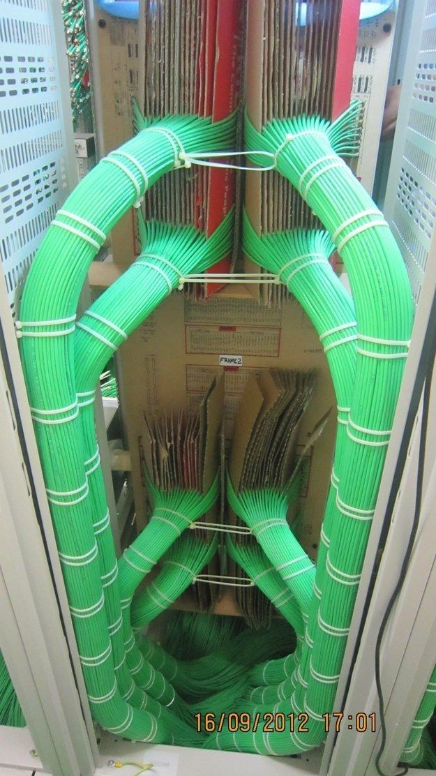

Si ,bien peinados los utp,s, con una PANDUIT ,la próxima imagen sin bridas por favor, que esté con velcro cojidos todos los utp,s, eso mismo estoy haciendo en el metro de málaga, arreglando todo los que las contratas dejaron cruzado dentro de todos los armarios , suelo técnico, fibra optica ,swistes ,servidores, megafonía, video y demás ,trabajo de chinos .
Re: Hay que ver.
05 Sep 2016, 15:09
la verdad que duelen los ojos al ver eso, cuando trabaja en telefónica (por subcontrtata), un cintillo en cualquier punto de la instalación y nos cancelaban la orden de trabajo, todo debía de ser cosido con cuerda de naylon parafinada. pero la reducción de presupuestos, empresas de bajo coste, y chapuzas en general permitieron de todo, en cualquier punto te podias llevar un corte por un cintillo mal cortado desde el dedo hasta el codo. Dejenero mucho esos trabajos y conoci a muchos buenos profesionales dejar la empresa, yo incluido, por pretender que se trabajara casi gratis para poder hacer competencia a ese empresas de autónomos que trabajaban mal, gratis y lentos.
