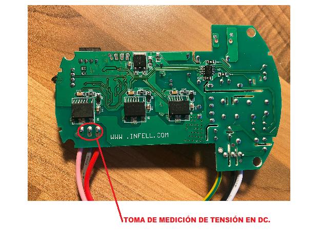

Buenas tardes Ralazarope, viendo la placa electrónica del ventilador, deduzco que el motor es en dc y creo, me puedo equivocar, que va a 24 voltios, sólo hay que ver el condensador de rizado que es de 35 voltios y que son todos polarizados a excepción de los filtros en la entrada de ac.
Como me puedo equivocar, seguro que con una fuente de alimentación de 12 vdc no hay margen de error.
Hola, Miguel
Las averías no se solucionan haciendo experimentos. Los aparatos de medida está para algo. El que tenga una fuente en la alimentación no quiere decir que el motor sea de continua. Hay que medir, comprobar y descartar cosas. Máxime estando la placa funcionando, con lo cual se pueden tomar todas las medidas precisas

Hola de nuevo Ralazarope, adjunto imágen de tu placa indicándote dónde tienes que tomar medida con tu multímetro, en modo tensión y en corriente contínua y en el rango de 200 voltios y, muy importante, a la máxima velocidad del ventilador, claro está que funcionando el ventilador.
reverso placa ventilador.jpg (64 KiB) Visto 3250 veces
Hola, Miguel
Eso de medir las tensiones me gustó más, ese es el buen camino.
Como eres observador habrás caído en cuenta que en esa zona de la placa hay 3 "cucarachas" idénticas, que igual significan algo, con relación a la tensión...

De nuevo muchas gracias por las ayuda que me estáis dando, por supuesto que antes de comprar la fuente estuve haciendo las mediciones pertinentes, pero es que no se que se me escapa pero no las se hacer...
Cabe destacar que he probado el multímetro con un cargador de portátil y este mide bien el DC, así que ya no se... Si que es verdad que el multímetro que tengo es de estar por casa.. pero he probado con otro un poco mejor y mismo resultado..
Por otra parte he encontrado un vendedor que distribuye esta controladora y efectivamente especifica textualmente:
POTENCIA MÁXIMA: 50 W
TENSIÓN: 220-240V AC
FRECUENCIA: 50-60 Hz
SALIDA DEL DRIVER: 24 VDC
Porque una pregunta de inculto.... La velocidad si o si la controla con el voltaje? Y puede ser que sea intermitente y de valores cambiantes? O una única velocidad va con un voltaje constante.
Os adjunto un link de youtube con el video que he realizado con las mediciones a ver si sabéis decirme que estoy haciendo mal y por que me da estos valores...
https://youtu.be/7QP4oN084rc
Muchas gracias de antemano.

Buenos días Ralazarope, lo haces bien pero el multímetro no toma corréctamente la medida. Prueba en otro rango, el de 20 y el de 300 voltios a ver. De todas maneras creo que el motor sin duda es de 24 vdc.
