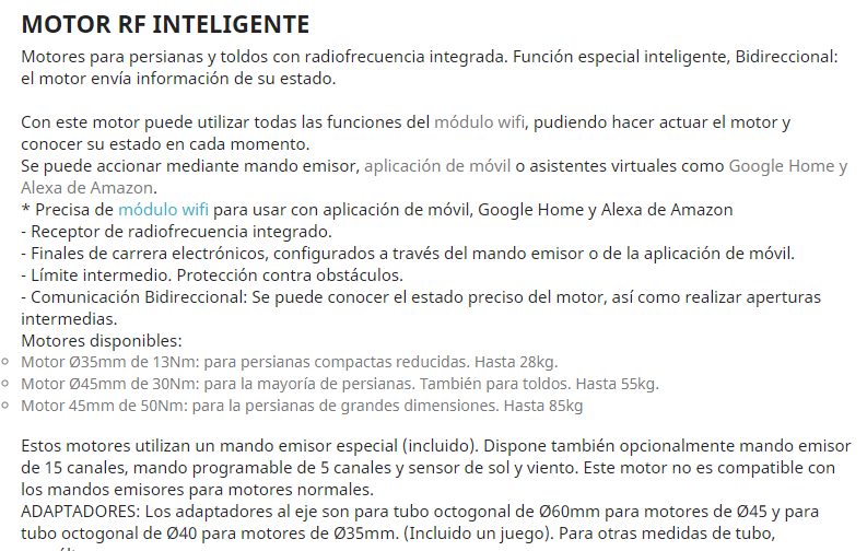

Porque/para que precisa fase directa ese motor? Envío de señal abierto/cerrado, posición exacta de la persiana?
Re: AYUDA Instalación Shelly 2.5 con motor persiana Cherubini Open ZRX
06 Jul 2022, 20:52
Hola Miguel
No es un motor tal cual, sino que en su interior, además del motor, lleva una tarjeta receptora de RF con su correspondiente control de potencia del motor. Por tanto necesita alimentación directa, como no podía ser de otra manera...

Acabo de googlear el motor, el mismo se puede conectar directo a la red y ser utilizado con un mando.... Ahora si se entiende.... No sé hace cuánto están en el mercado, pero yo conocía solo los motores con cables de subida y bajada.... Pero bueno, solo he instalado algún tubular estándar como favor a familiares o amigos...
En mi opinión, lo instalaría como indica el fabricante o instalaría uno de otro tipo, que tampoco son muy caros....
https://www.motoresypersianas.com/pub/m ... remium.pdf
